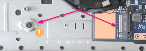

Nun, hast du denn dann bitte genauere Infos, um welches der unterschiedlichen E15-Modelle es sich handelt? Ist vielleicht das Bild von BFF in Beitrag 24 zutreffend?

jap, nur dass die SSD bei mir im SSD1-Slot ist. SSD2-Slot ist leer.
Dann zeig endlich mal ein Bild. Gut genug um die zerdroeselte Schraube zu sehen.
