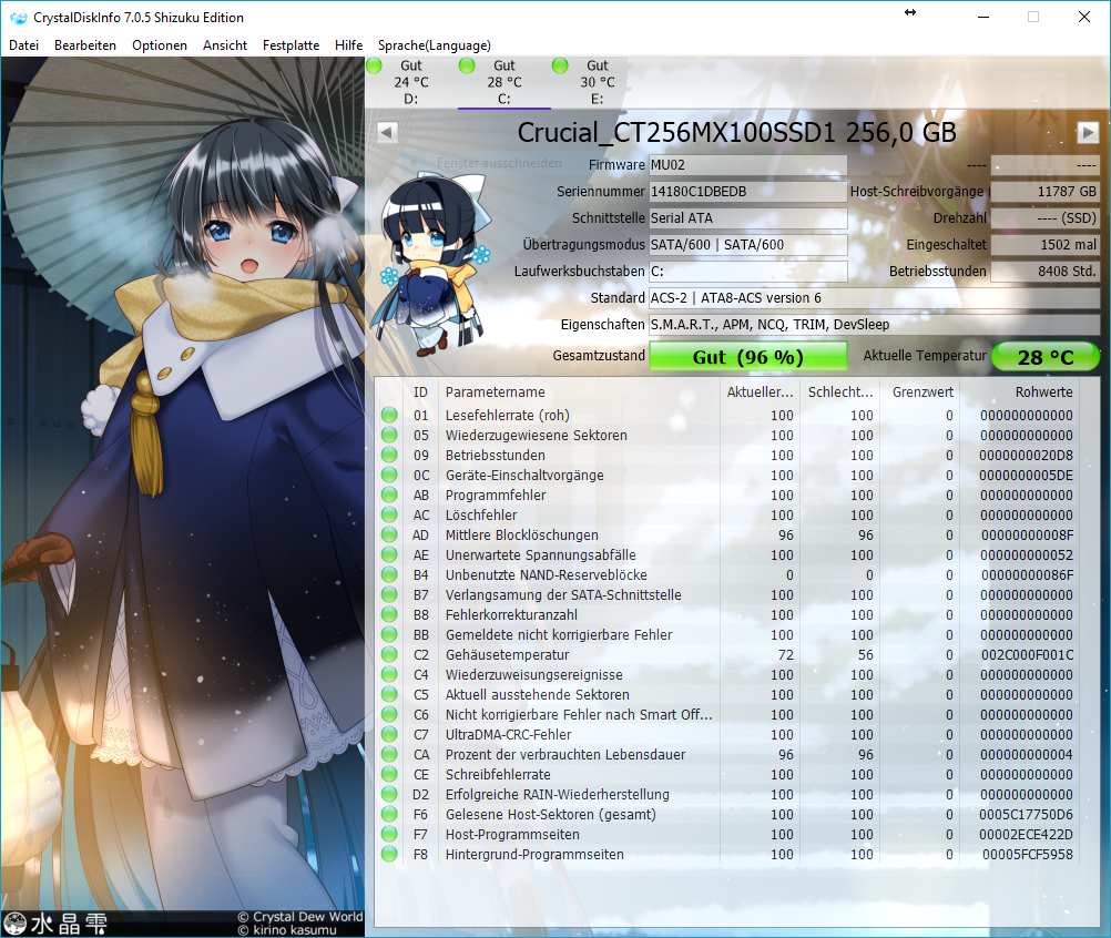

Mal ein Bild von Crystal Disk Info meiner SSD nach über 2 Jahren mit temporären Dateien und häufiger PC-Nutzung.
Das hat die SSD kaum angekratzt.
