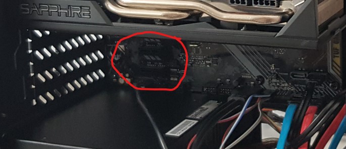

Und funktioniert das theoretisch? Dann hätte ich ja insgesamt 3 m2 slots, weil eine ist oben und da ist was drin

Die Grafikkarte sitzt im unter PCIe x16 Slot, der nur mit 4 Lanes angebunden ist. Was ist genau im oberen PCIe x16 Slot, der mit den vollen 16 Lanes angebunden ist?
Wenn der obere frei ist gehört da die Grafikkarte rein und unten der PCIe-M.2-Adapter.
Unter der Grafikkarte (im unteren PCIe x16) sind nur PCIe x1 Steckplätze frei und die bremsen eine PCIe-SSD aus.
