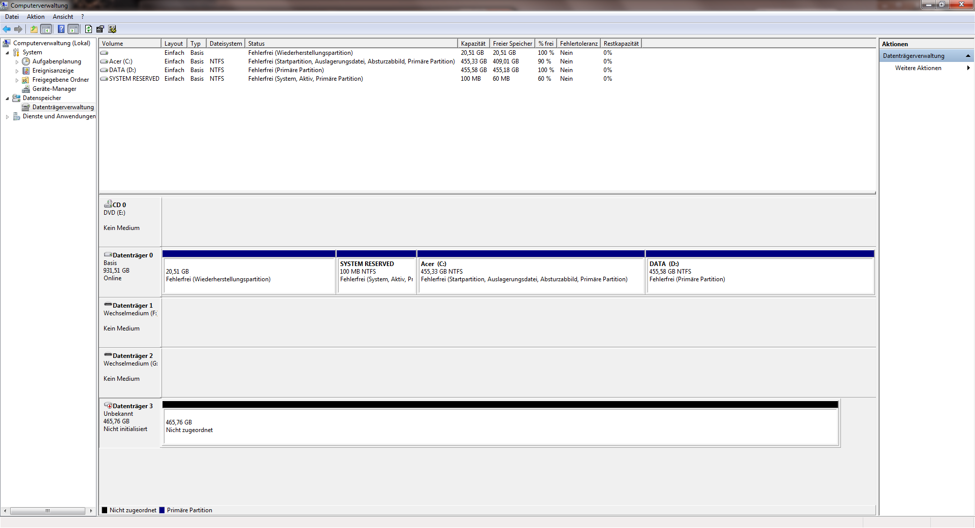

Hoffentlich kann mir hier jemand weiterhelfen. Ich habe meinen PC komplett auf Werkseinstellung zurückgesetzt und seitdem wird meine externe Festplatte vom PC nicht mehr erkannt. Ich hatte die externe Festplatte während des Rücksetzungsprozzeses auch ausgestöpselt und jetzt kann ich nicht mehr auf sie zugreifen. Ich hatte meinen PC letztes Jahr auch zurückgesetzt und da hatte ich das Problem auch. Habe aber vergessen wie ich das dann gelöst hatte. Auf der Festplatte sind Daten und die sind sehr wichtig, also muss ich da irgendwie wieder dran. Die Festplatte ist Passwortgeschützt. Hier ein Screenshot aus der Computerverwaltung. Die Festplatte ist der Datenträger 3. Unbenannt.png
Wenn ich da MPR oder GPT auswähle, steht da "Datenfehler CRC-Prüfung".

Wenn ich über Rechtsklick den Datenträger inititialiseren will, kann ich da nicht draufklicken und sonst steht da immer "Datenfehler CRC-Prüfung" und einen Buchtsabe lässt sich der Festplatte über die Datenträgerverwaltung nicht zuordnen. Ich kann nur den anderen einen Buchstaben zuordnen, aber nicht der externen Festplatte.
edit: es gibt nur die Möglichkeiten Datenträgerinitialisierung (lässt sich nicht draufklicken), Offline, Eigenschaften und Hilfe.
Wenn Du einen Rechtsklick machst - auf den Datenträger - in der Verwaltung - was steht dann da.
Mach mal Screenshot bitte.

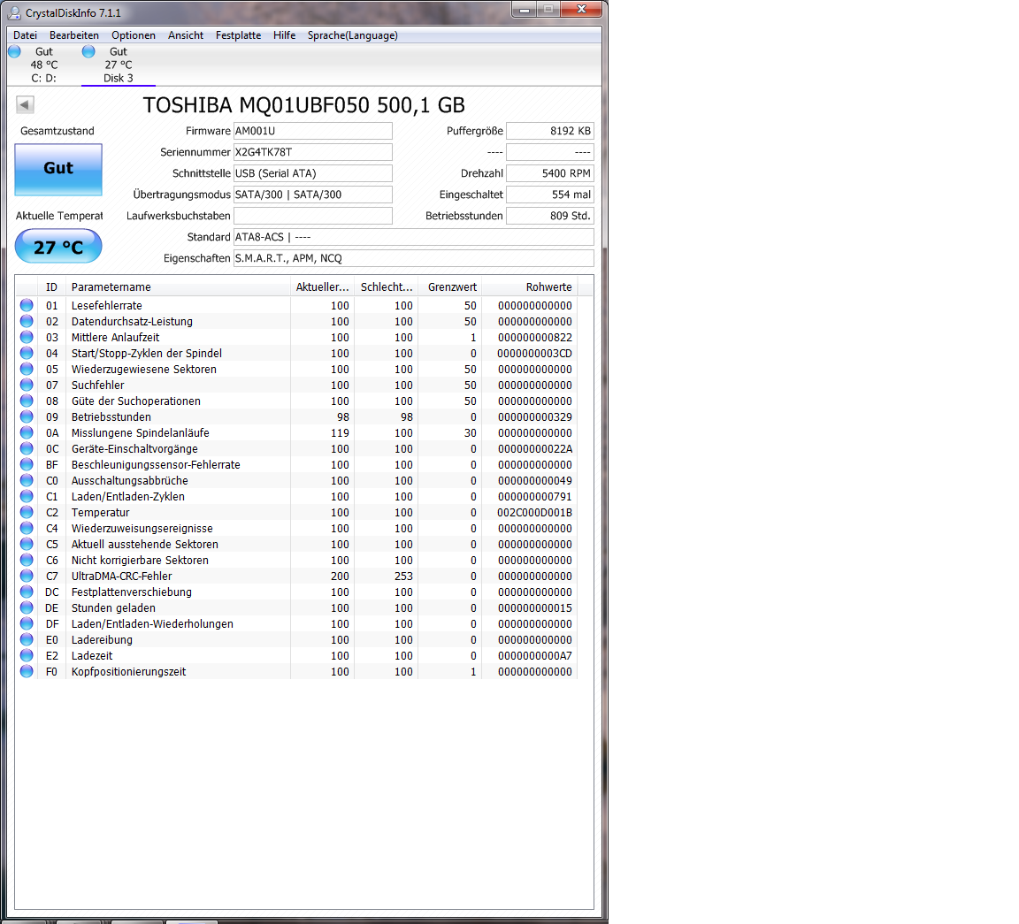

Lad dir bitte mal "Crystaldiskinfo" herunter und schau nach dem Status und poste den Screenshot hier.

Das sieht gut aus!
Da du jedoch bei der Initialisierung einen CRC-Fehler erhalten hast, ist das ein Indiz für einen defekten Controller. (Der Chip, der die Verbindung zwischen USB und Serial ATA (SATA) ermöglicht.)
