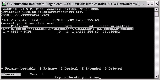

Ich vermute nun mal, dass sich der Fehler im MBR versteckt. Zu diesem Zweck hab ich mir das testdisk gesaugt und mal gestartet. Dort wird die Platte ganz normal erkannt und auch als "primary bootable" mit dem * markiert. Allerdings erhalte ich nach der Analyse eine Fehlermeldung der Form: check_NTFS: incoorect numbers of heads/cylinder 240 (NTFS) != 255 (HD)

Wenn die Festplatte 255 Heads anzeigt und die Partition nur 240 Heads dann kannst du das im Menü Geometry ändern.
Teile es mal genau mit.
Erst dann kann ich genaue Infos geben.
Analyse ist oftmals allein nicht ausreichend da es auch Fehler in der Partitionstsabelle aufzeigt.
Daher brauche ich zumindest noch die Infos nach Analyse mit Proceed bestätigen ob die Partition dann angezeigt wird.
Teile es mit
Viele Grüße
Fiona

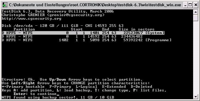

Lade dir mal die neueste Version von Testdisk 6.4 beta.
Die Infos in Testdisk mit Screens von Analyse und Proceed wären sicher auch hilfreich.
Ansonsten wird bei deiner System-Partition bereits der Bootsektor defekt angegeben.
Markiere die mal und drücke p ob deine Daten angezeigt werden.
Mache dasselbe mit deiner Programme-Partition.
Teile es mal mit.
Zurück kommst du wenn du q drückst.
Wenn deine Programme-Partition markiert ist dann teile mir auch mal mit was ganz unten am Screen in der letzten Zeile steht.
Sind Bootsektorinfos.
Viele Grüße
Fiona

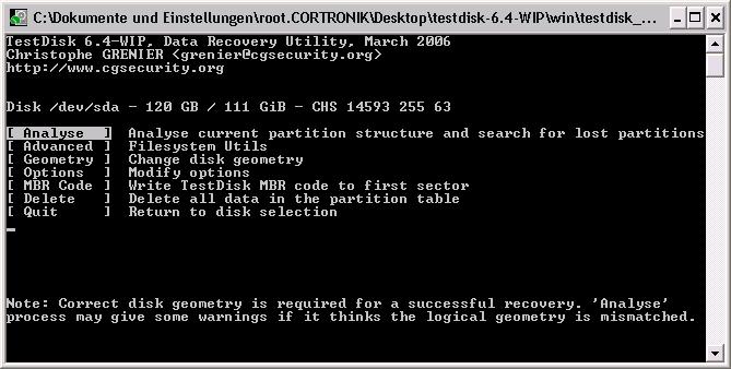

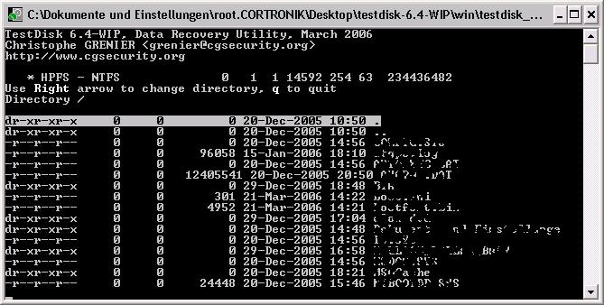

hallo,
also soweit ich das verstanden habe, habe ich nur eine partition auf der platte (also keine seperate system- und programm partition). meine Daten werden nach der eingabe von "p" angezeigt und ich kann sie ja auch mit einem anderen rechner lesen. nur booten geht eben nicht mehr.
im anhang habe mehrere screenshots aus testdisk (jetzt 6.4). ich hoffe das hilft weiter.
vielen dank, lg bernd

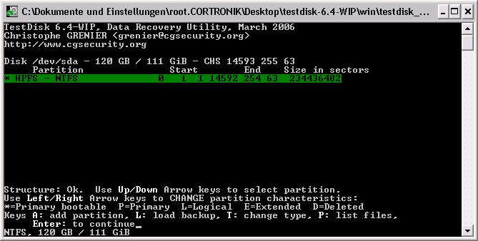

Ich gehe von diesem Bild aus;
https://www.computerbase.de/forum/attachments/testdisk4-jpg.45357/
Du kannst mal die Struktur mit Heads 255 bei Write in Testdisk abspeichern und testen.
Die Partition wird bereits als primär, aktiv und bootfähig angezeigt.
Ansonsten kann man die immer noch ändern auf 240.
Wenn es dann Probleme macht kannst du von der Wiederherstellungskonsole auch mal fixmbr ausführen.
Das ändert nichts an der Partitionstabelle, schreibt aber im MBR den Bootloader und die Signatur das der gültig ist neu.
Vielleicht hilfts.
Viele Grüße
Fiona
