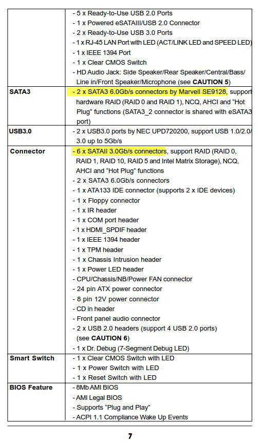

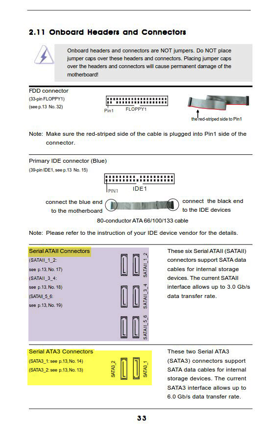

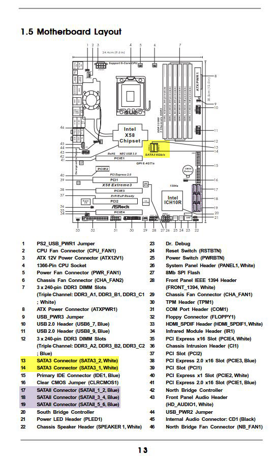

Woher weis ich was Marvel und intel Controller sind? Ich hab nur 2 sata3 Anschlüsse der Rest ist SATA 2
Sata2 ist Intel, Sata3 Marvel.
Ins Handbuch von deinem Motherboard gucken, da steht zu 99,9% drin beschrieben. Meist sogar noch mit schematischer Zeichnung.

Doch im Handbuch stehts drin. Siehe
