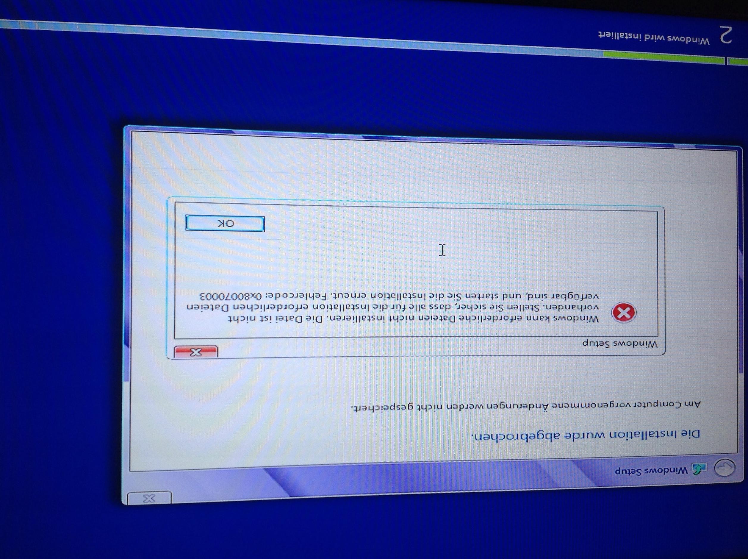

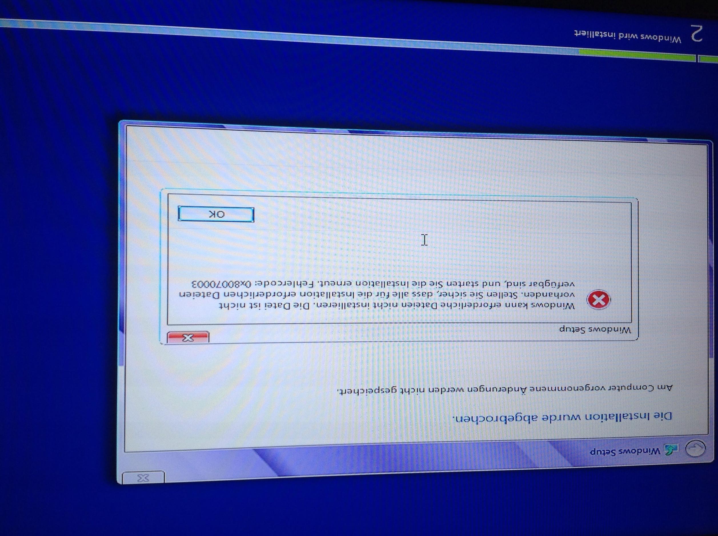

Ja hing am Marvel. Hatte Marvel deaktiviert und dann sieht er die Festplatte nicht mehr.....dann hab ich die Platte an SATA 2 gehang mit deaktivieren Marvel und geht trotzdem nicht..... Fehler passieren immer mit aktiviertem ahci. Wenn ich auf IDE stelle funktionierst ohne Probleme, egal ob Marvel oder SATA 2
Hab auch ne andere ssd probiert.... Ist genau das selbe...

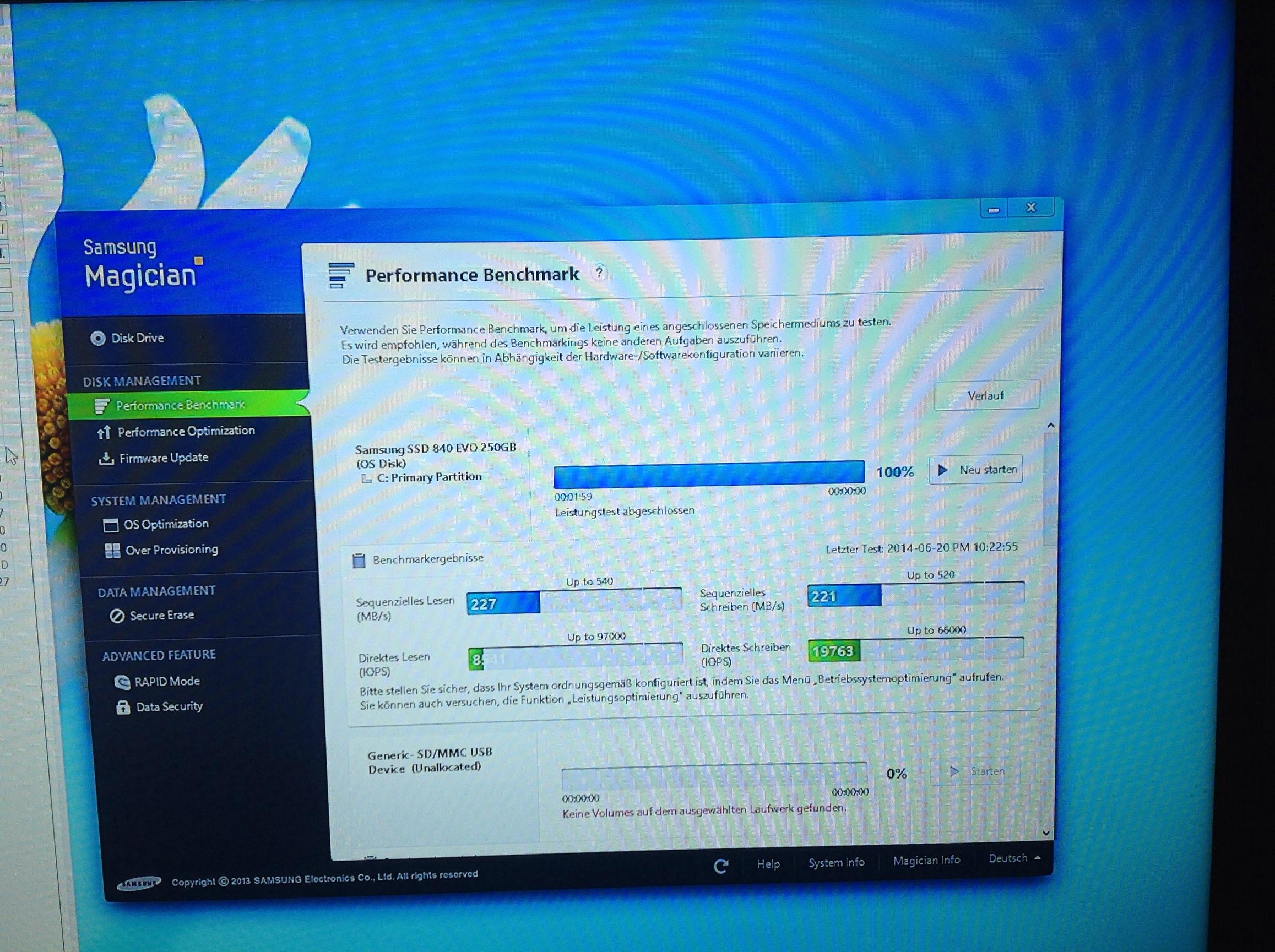

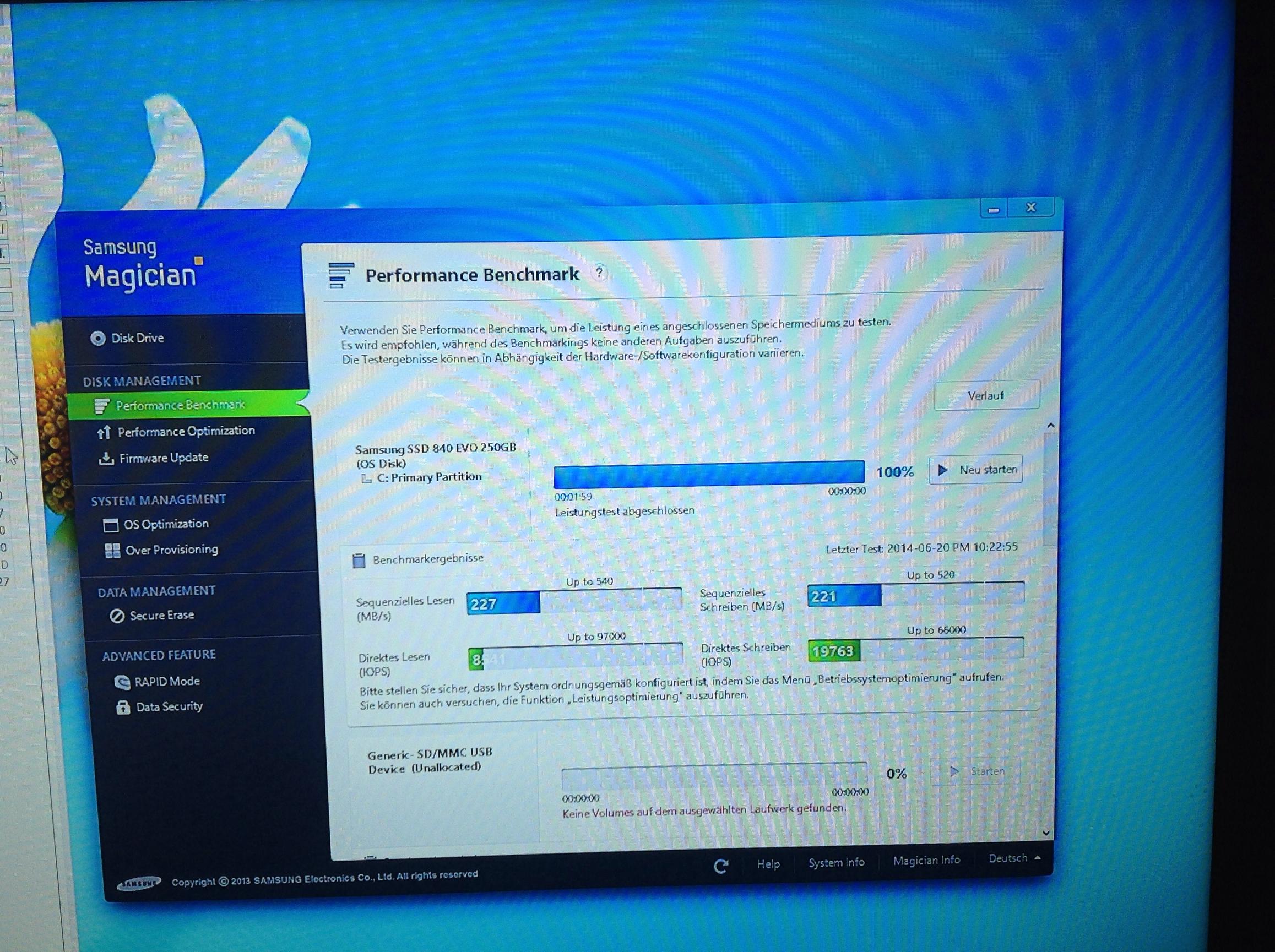

Wie Performance? AHCI ist nicht deutlich schneller als IDE. Und der Marvel-Contoller soll teilweise schlechter als der Intel-Controller sein. Wie hast du das getestet und mit welchen Ergebnissen?

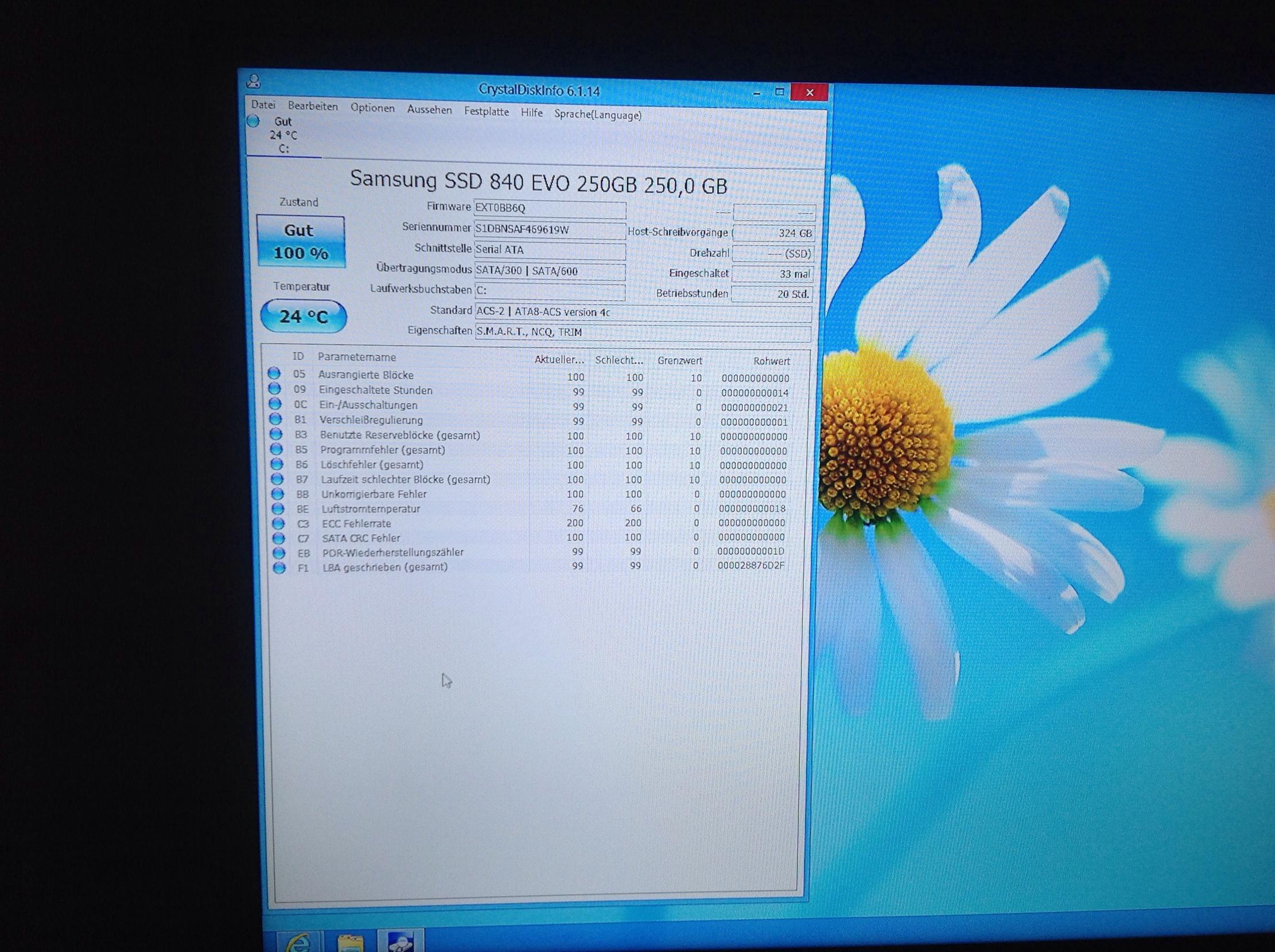

Bitte auch mal einen Screenshot von CrystalDiskInfo mit komplett aufgezogenen Fenster hochladen.
Da du jetzt mal ein laufendes System hast: Mit CPU-Z kannst du auch die BIOS-Version auslesen. 2.67 ist nicht auf der AsRock Webseite verfügbar, wer weiß, was das für eine Version ist. Hast du mit InstantFlash geflasht?
Lt. CrystalDiskInfo zumindest keine CRC-Fehler. SATA2 scheint schon zu limitieren, dass muss aber nicht heißen, dass der aufgepflanzte Marvel mit SATA3 besser ist.
