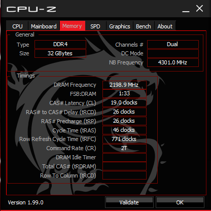

Habe heute versucht den RAM einzustellen.
Habe im Bios XMP aktiviert wie. Habe unter DRAM Einstellungen die Funktion "Memory try it" aktiviert. Dann aus der Liste die Frequenz mit 4400 MHz ausgewählt und die Spannung auf 1.500 Volt gesetzt. Und der PC startete ganz normal. Muss diese Konfiguration noch unter Last testen aber derweil sieht es gut aus.
Danke nochmal für die Tipps.
Hallo. Habe jetzt einen RAM Test durchgeführt mit "QuickMemoryTestOK". Hat alles super funktioniert.
Oder ist das Programm Schrott. Könnt ihr mir ein Programm zum RAM testen empfehlen?

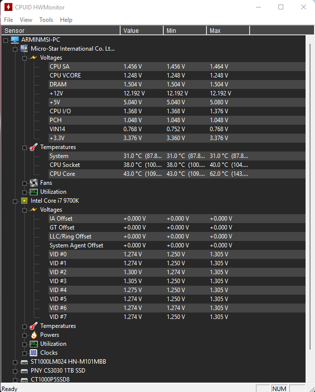

Außerdem schau mal bitte wie hoch die IMC Spannung bei dir ist, bzw. VCSA Spannung. Höher als 1,6 Volt würde ich da niemals gehen. Wer weiß was das Bios da eingestellt hat.
Wo kann ich das nachsehen?
Ist der 3DMARK beim CPU Test was um den RAM zu testen?
Normalerweise im Bios, ansonsten kannst das auch mit HWInfo64 (unter Sensoren) evtl. auslesen

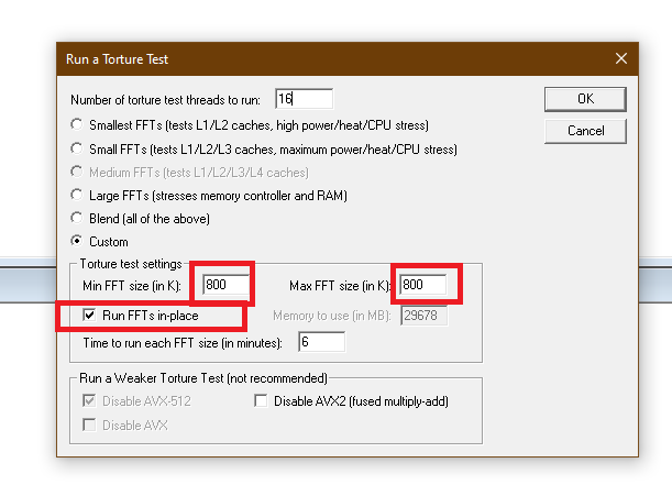

Nein, den halte ich da für ungeeignet. Prime95 kannst noch machen, mit 800K bis 800K.
Diese Settings verwenden:
Wenn das 3 Stunden durchläuft ohne das ein Worker abstürzt ist das ein gutes Zeichen, aber am sichersten wäre der verlinkte Ramtest und danach nochmal mit einem CPU lastigem Projekt testen. Ansonsten bzgl. CPU Stabilität ist LightWave3D noch ganz nice.

@Kisi65 bitte im bios die VCCIO und VCCSA spannung übberprüfen!
und erstmal auf 1,2V senken und dann system testen
die wird mit sicherheit bei 1,5V und höher stehen, eine zuhohe lässt die CPU instabil werden im schlimmsten falle killt es die cpu

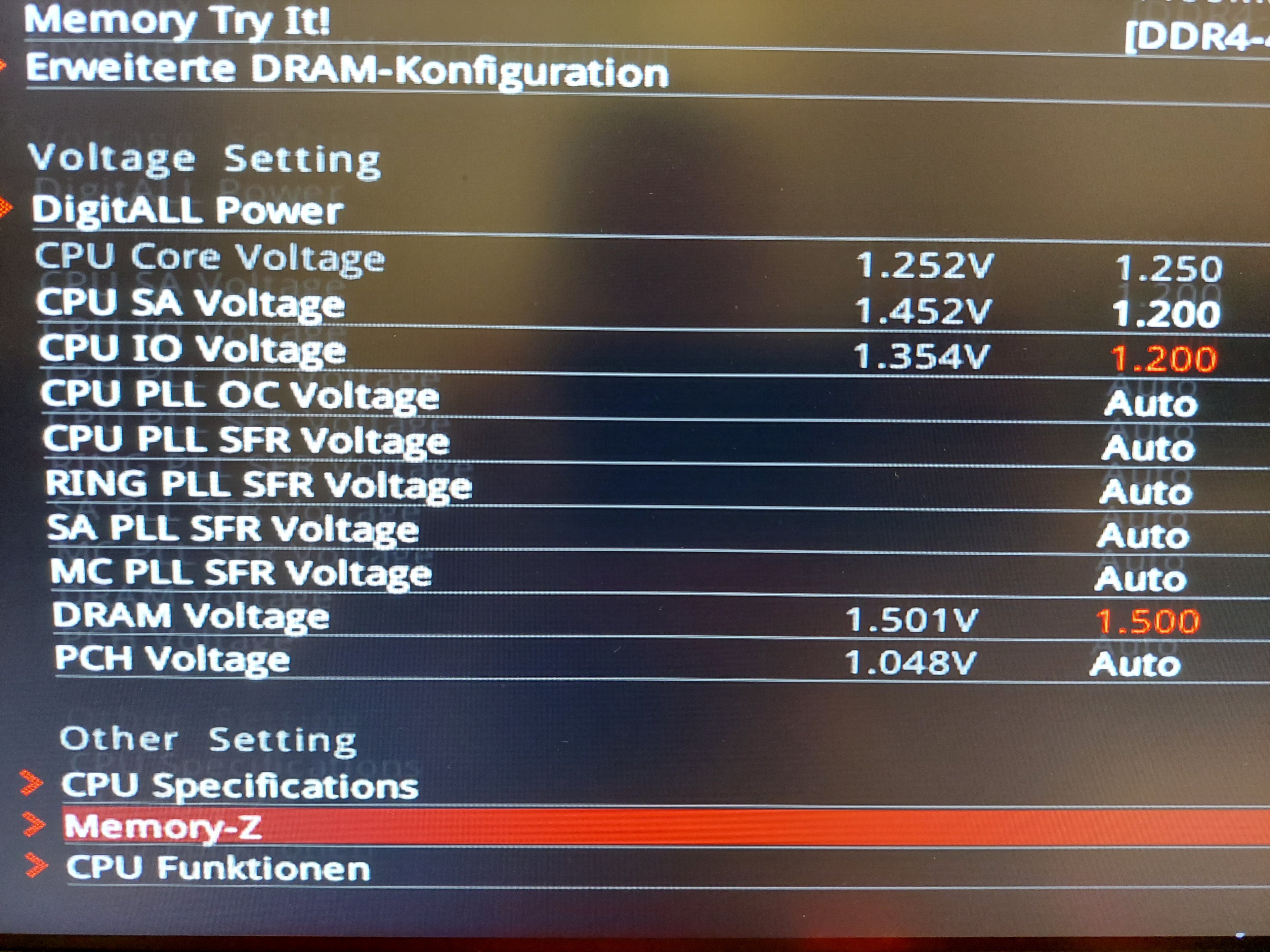

Also so?
Na toll. Jetzt geht gar nichts mehr:heul:
Black Screen...
Startet nicht.
Komm auch nicht ins Bios..
Hab es wieder hinbekommen.
Also mit 1,2 volt startet der nicht..
Sind das zu viel volt im oberen Bild also die 1.452V bei SA und die 1.354V bei IO?
Laß doch den Mist. Das ist das Problem, wenn man nicht genau weiß, was man da tut, und weiter übertakten ist immer ein hohes Riskio. Daher, laß die RAM Voltage bei 1.5V und alles andere laß bei Standard.
Es ist viel, aber gerade noch ok. Ich würde lieber 3600 MHZ bis 4000 MHZ cl16 testen mit max 1,25 Volt VCSA und VCIO Spannung + 1,45 Volt Dram.
Timings mit der Anleitung die ich gepostet habe ausloten.

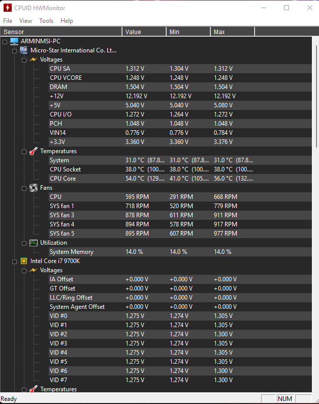

Also.
Habe jetzt die Spannungen wie folgt eingestellt.
Also die SA hab ich auf 1.3Volt und die IO auf 1.25Volt eingestellt.
Aber bei Prime95 sind bei mir alle spätestens beim 5 Test abgestürzt.
