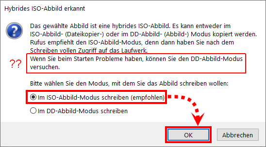

habs nach der kapsersky anleitung mit rufus und standard einstellungen gemacht

Also ein USB-Stick? Welche "Standard Einstellungen"?
Ist er Legacy und UEFI bootfähig? Das richtige Dateisystem? MBR oder GPT?
Also mit MBR, so dass UEFI und Legacy-Boot möglich sein müsste?

Eventuell das da?
https://www.asus.com/ch-de/support/FAQ/1044458/
Bevor weitere Fragen kommen: Die Disk basiert auf Linux, also komm nicht auf die Idee mit Windows Treibern, aber den Punkt mit
Intel Volume Management Device (VMD) deaktivieren​
sollte man vielleicht beachten. Ich finde keine Info, ob die Rescue-Disk damit klar kommt.
Den Hinweis von Kaspersky selber auch mal beachtet?
Fusionator schrieb:
Müssen muss man das schon mal gar nicht. Wenn es daran liegen sollte, bekommt man eine entsprechende Fehlermeldung vom UEFI und nicht nur einen blinkenden Cursor.
Und was könnte der Unterschied zwischen dem MSI und den anderen Laptops sein?
Bootest du bei den anderen Laptops im UEFI oder im Legacy Modus?
Den nächsten Punkt klammere ich mal wieder aus, denn er dürfte keinen Einfluss auf Booten vom USB-Stick haben
Eventuell das da?
