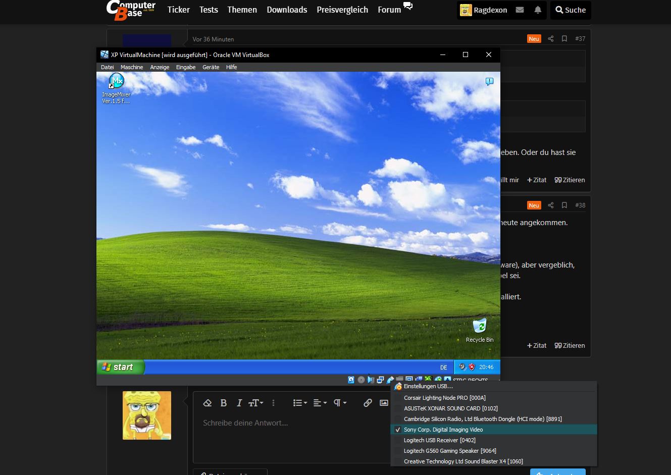

Ich habe gerade eine Virtual Machine installiert mit 32bit windows XP.
Soweit so gut, software wurde installiert und alles klappt prima, aber USB mini B bzw. die HandyCam wird leider wieder nicht erkannt :( genau wie bei Windows 10..

Aber dennoch wird meine HandyCam nicht erkannt.
Hier steht ja der korrekte Name, daher wird es ja vom System (VM winXP) erkannt (?)

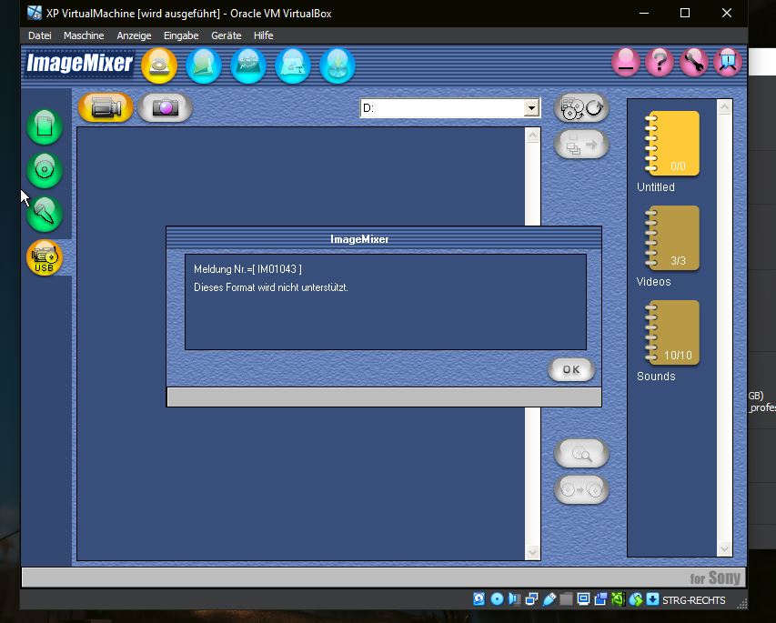

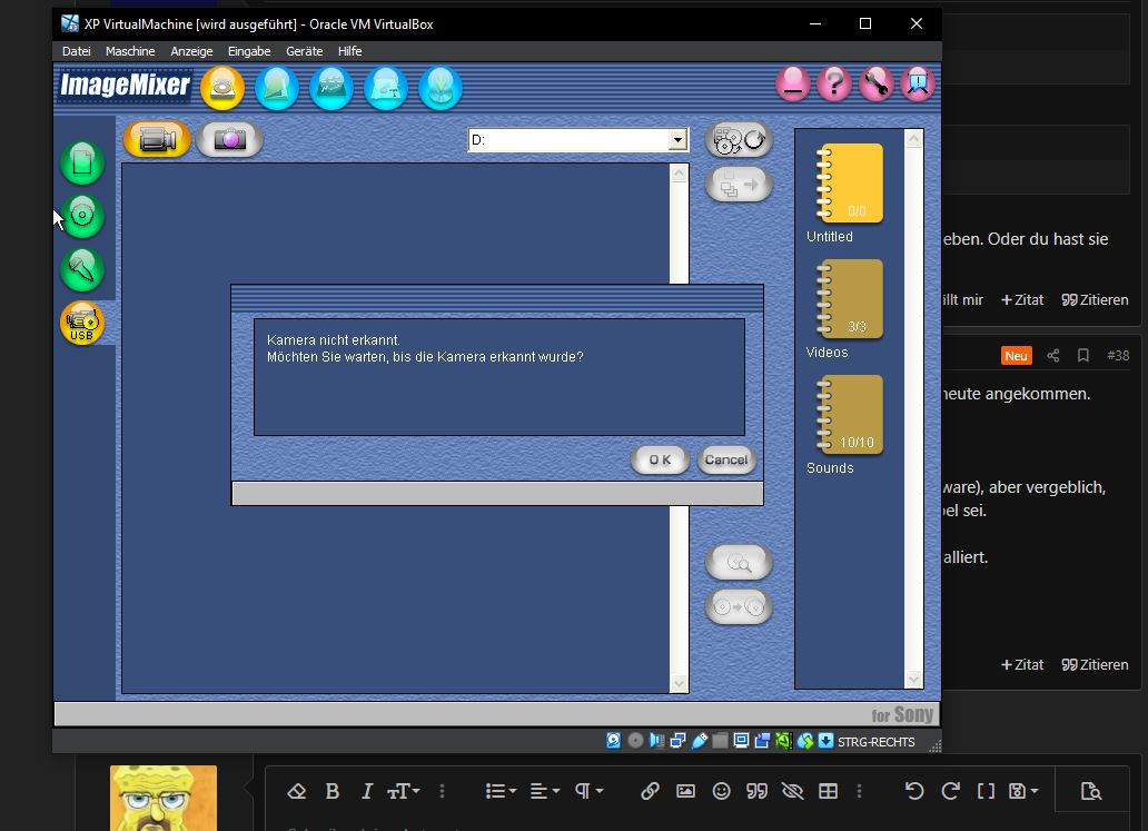

Aber hier im ImageMixer wird es nicht erkannt.
Und wenn ich das "Warten auf Kamera" abbreche kommt jedes Mal sofort diese Fehlermeldung hinterher:
Du kannst schauen, ob die Kamera im Gerätemanager auftaucht, aber im Prinzip ist es sinnlos. Die Bänder lassen sich über USB nicht übertragen.
