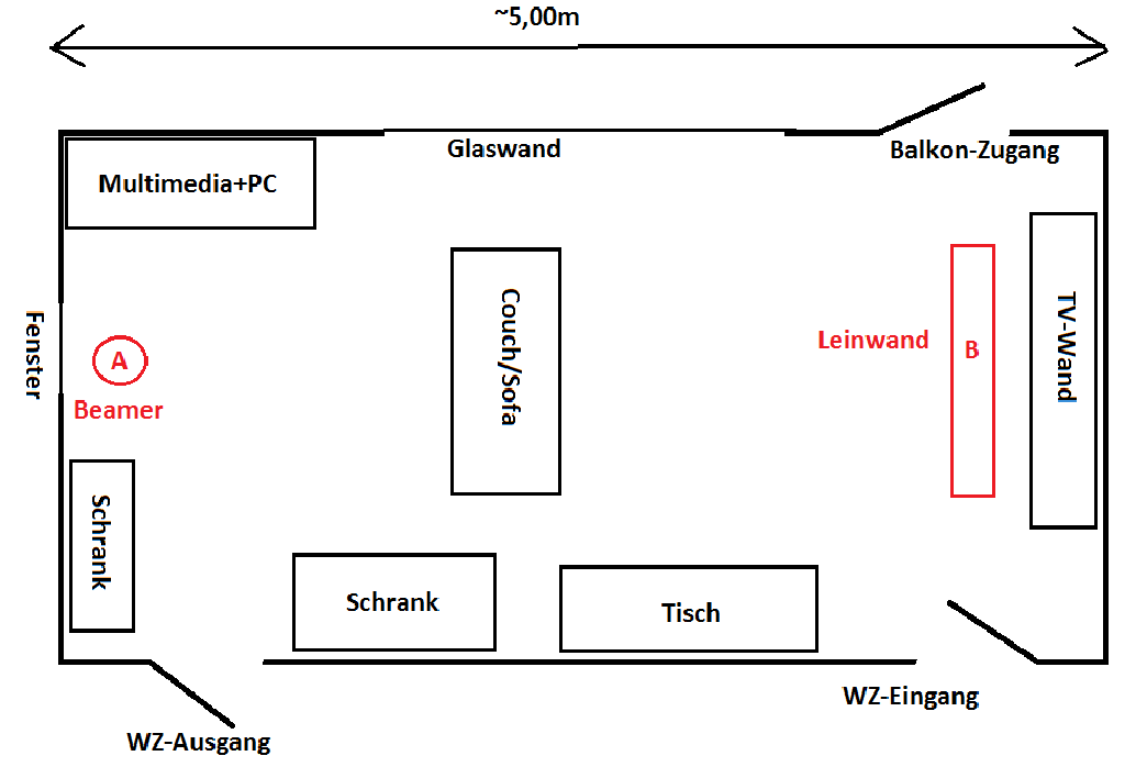

Das Jahr nähert sich dem Ende und ich habe noch ein kleines "Projekt" für mein Wohnzimmer geplant. Das Zimmer soll mit einem Beamer erweitert werden.
Hierzu eine Skizze á la Picasso:
Edit zur Skizze: Das Fenster, die Balkontür sowie die Glaswand sind mit blickdichtem Vorhängen bzw. Rollos ausgestattet.

Bei den Beamern habe ich vielleicht ein Auge auf das Optoma UHD3200a, entsprechend liegt mein Beamer-Budged auch bei maximal 1900€. Ich vermute mal, dass der Abstand von Beamerobjektiv und Leinwand ca. 4,20m betragen wird.
