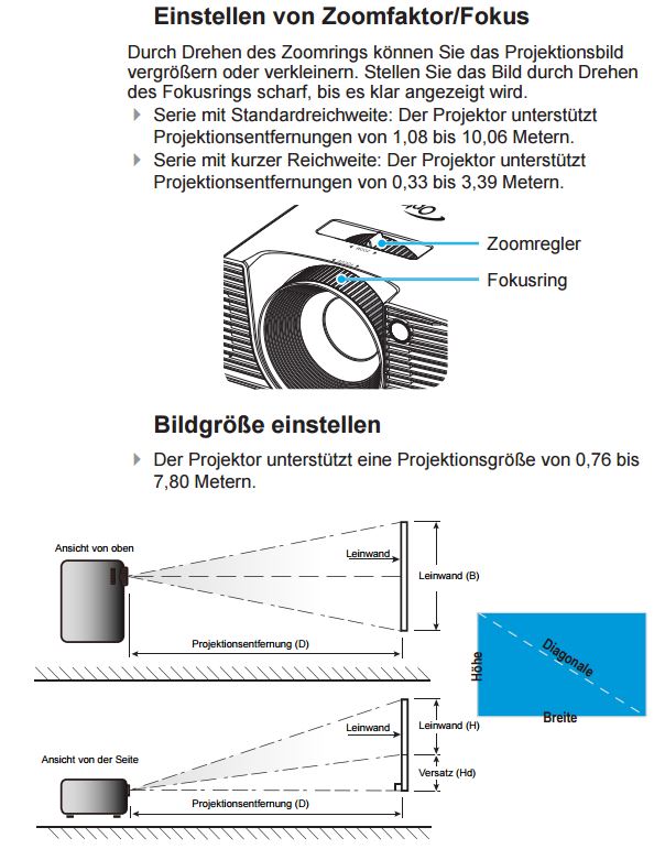

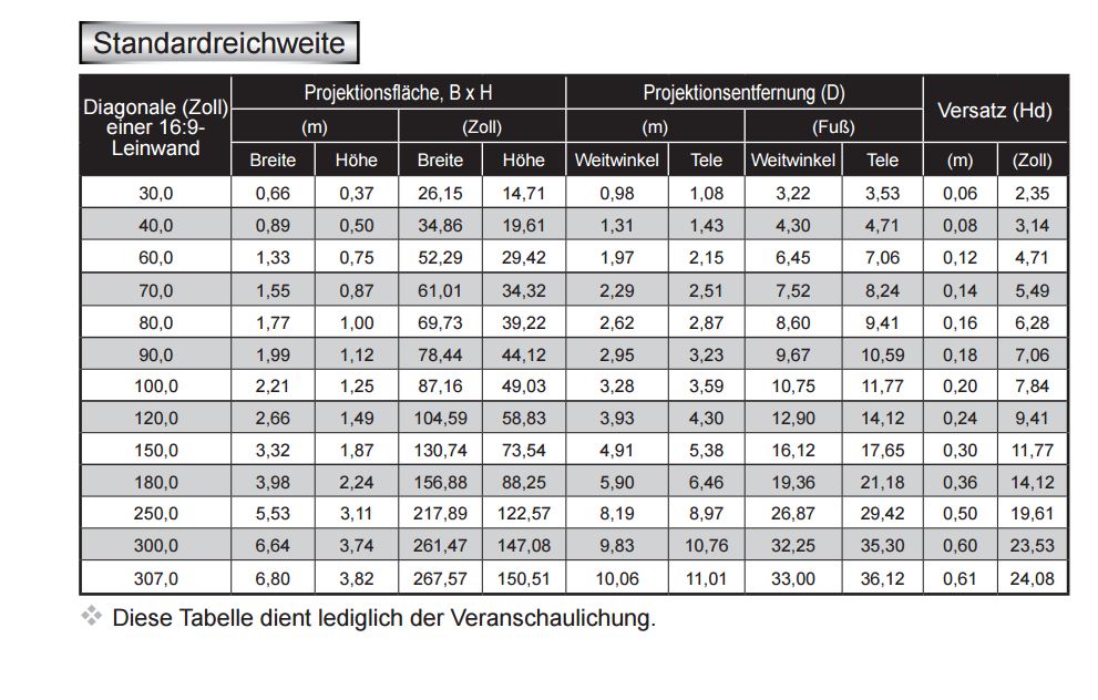

Hier ist es erklärt, aber für mich als Laie nicht 100% zu verstehen. Also bei meinen 3,20m Abstand sind es dann 100 Zoll Weitwinkel mit 0,20m Versatz. Bedeutet das, der Beamer stahlt nicht einfach geradeaus sondern immer nach oben?
Was genau bedeutet das?
Ich könnte den Beamer nun auch oben auf das regal stellen, das wäre dann 2,10m Höhe oder so. Eine Montage an der Decke scheidet leider komplett aus.
20cm Versatz = Bild unterkante ist 20cm Höher als die Linse des Beamers
100" = 3,28m abstand zum Objektiv
das ding hat einen Zoom von 9%
D.h. für 100" kann muss das Objektiv ~3 bis 3,6m entfernt aufgestellt sein.
Wenn du die Linse auf 2,1m höhe stellst ist Bildunterkante auf 2,3m höhe, Bildoberkante bei 3,55m.
Wenn du die Linse auf 2,1m aufhängst (kopfüber) hast die Bildunterkante auf 65cm und die Bildoberkante auf 1,9m über dem Boden.
