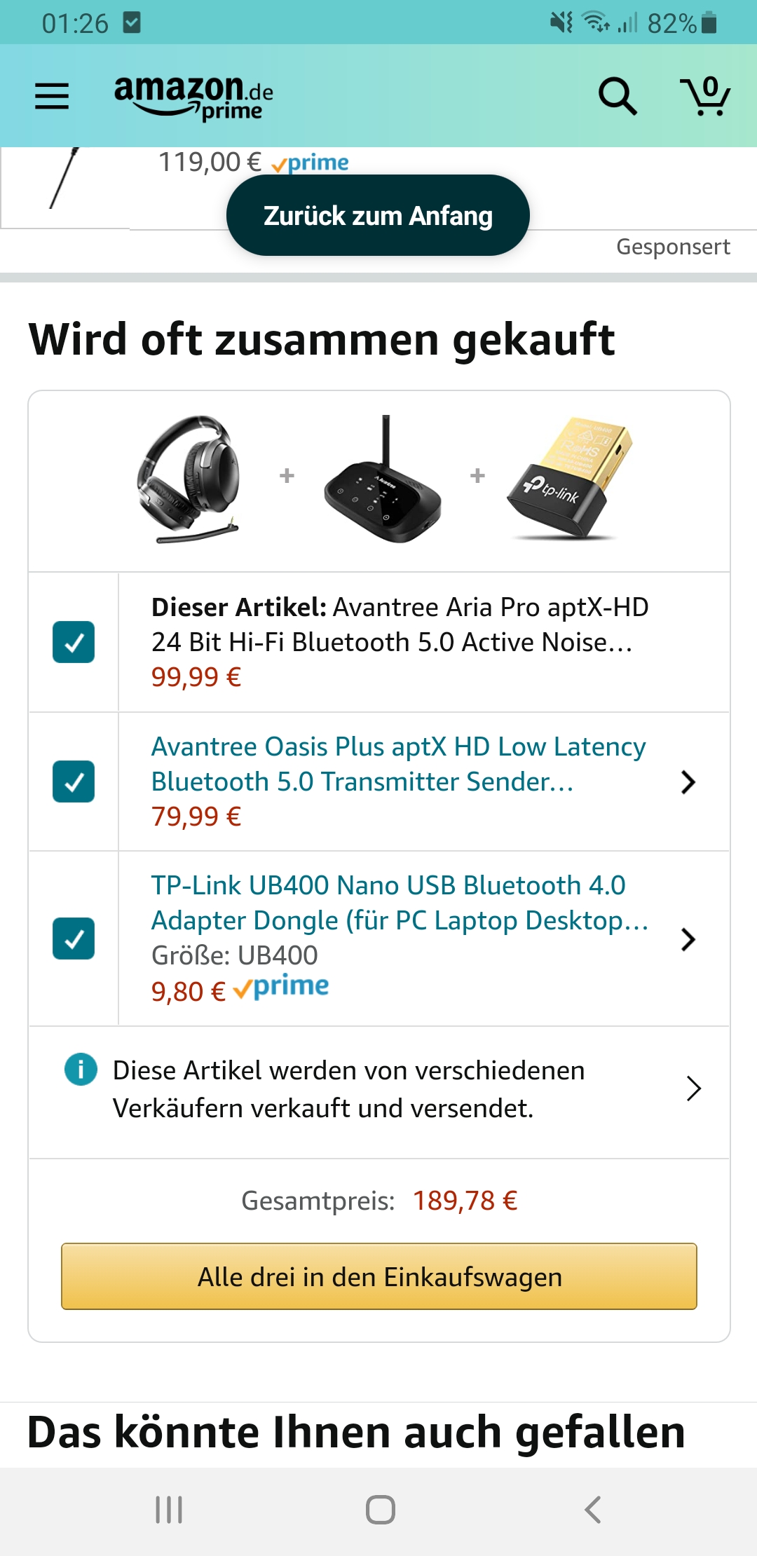

Hab eben mal auf Amazon geguckt und da gibt es ein Bundle. Würde das so passen?

APTX ist nicht gleich APTX HD und erst recht nicht APTX LL. Alles verschiedene Codecs.
,, And no aptX HD is not built into windows so it would not work without a driver. And no such driver exists yet unfortunately."
@Davaaron Kauf dir doch den BT-W3, ist mit 44€ inklusive Versand viel günstiger und kompakter im Stick Format (der Avantree Transmitter geht aber auch). Einen normalen Bluetooth Stick für die APTX Kopfhörer brauchst du gar nicht.

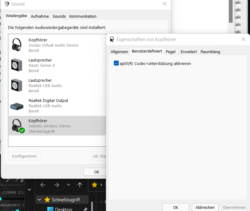

Aptx ohne HD geht mit dem AX200 mit Bastelei.
  • Bluetooth-Treiber deinstallieren.
  • Bluetooth-Treiber für Intel 7260 herunterladen und installieren.
  • Im Geräte-Manager den Generic-Bluetooth-Adapter nehmen, Treiber manuell installieren über "auf meinem Computer nach Treibenr suchen"" -> Aus einer Liste verfügbarer Treiber auf meinem Computer auswählen" -> Häkchen bei "kompatible Hardware anzeigen" entfernen -> Datenträger -> C:\Program Files (x86)\Intel\Bluetooth\drivers\ibtusb\CCP\Win10Release\x64 -> Durchsuchen -> ibtusb.inf -> Intel Wireless Bluetooth auswählen. Warnung mit Ja bestätigen.
  • Intel Bluetooth Audio herunterladen und installieren. https://github.com/StKob/Intel-Bluetooth-Audio/blob/master/Intel Bluetooth Audio.msi Ggf. Windows neustarten.
  • Kopfhörer neu pairen.
  • Klassische Lautstärkereglung aufrufen, Kopfhörer auswählen und aptX aktivieren.
