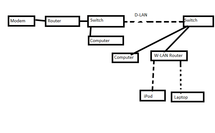

Wir haben folgendes Problem: Im Keller ist ein Arbeitszimmer mit Modem und W-LAN Router.
Mein Zimmer ist im 1. Stock.
Da die W-Lan Verbindung nicht bis hoch zu mir reicht, haben wir das ganze über D-LAN gelöst.
In meinem Zimmer habe ich eine Switch liegen, über die mein Computer und ab und zu ein Laptop abgeschlossen ist.
Nun habe ich aber einen neuen iPod Touch, und würde diesen gerne aktiv nutzen - mit WLAN :D
Jetzt habe ich mir also ünerlegt, einen W-LAN Access Point zu kaufen, diesen an die Switch zu hängen und einfach ein neues W-LAN Netz aufzubauen, dann könnte ich den Laptop ganz einfach per W-LAN anbinden, bräucht keiin Kabel mehr zu legen und der iPod hätte auch auf jeden Fall ein Netz.
Ist dieses Vorhaben so umsetzbar?
Hier nochmal eine Skizze:

Dann eine andere Frage: Ist es prinzipiell möglich, einen Router als AccessPoint zu verwenden?
Denn wenn ja, würde ich ggf. diesen nehmen, der kostet das gleiche, und ist eben ein kompletter Router, den man ggf noch anderweitig verwenden könnte, und er hat einen GigaBit Switch drin.

hallo,
verges die bridge da oben, ich glaube dies teil ist für deinen zweck am besten geeignet:

dazu ist der sehr günstig, die anntenne ist abnehmbar und kann bei bedarf durch eine grössere ersetzt werden. eigentlich ersetzt der auch deinen schon vorhanden switch, du sparst also strom und kannst den switch bei ebay verkaufen.

Im Prinzip soll es ja NUR als Switch fungieren: Ich bekomme ein LAN-Kabel, und möchte die Daten dann per W-LAN senden. Modem + Router stehen ja bereits im Keller, wo sie auch bleinen sollen :)
Also soll einfach das Netzwerk über W-LAN verteilt werden, der Rest ist ja schon komplett :)
