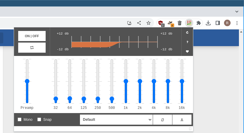

Trennung mit Software? Wie soll das denn funktionieren? Du kannst einen fertigen LS via EQ im Frequenzgang bearbeiten, ja. Aber du kannst die unterschiedlichen Chassis nicht mehr trennen... per Software, genau dafür ist die Frequenzweiche da, egal ob passiv oder aktiv. Oder was meinst du?

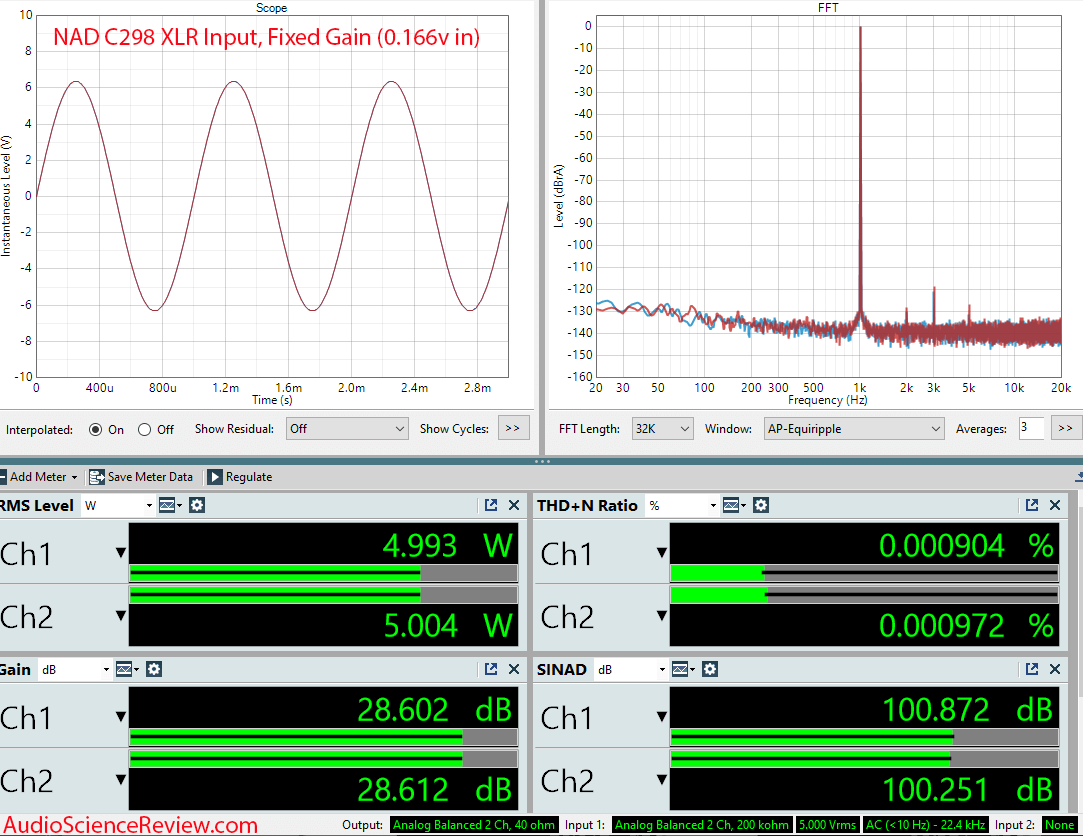

Ich verstehe nicht, worauf du mit den Oberschwingungen hinaus willst.
Selbst der Klirrabstand eines schlechten Verstärkers spielt kaum eine Rolle wenn man das Gesamtsystem betrachtet.
Und die Schaltfrequenz ist auch egal, das sind mehrere hundert kHz, das hat keinen Einfluss auf das hörbare Spektrum.
Reaktionen: Whetstone, Music Clef und _roman_

Die Kurven schauen beeindruckend aus, bis auf den Ausreißer bei 1khz.
Nachtrag. Die Kurve soll das Übertragungsverhalten von einem 1khz Signal zeigen.

Gerade einen Gedanken gehabt.
Man verwende als Übergangslösung (Pfusch) ein Browser Plugin.
Mir ist es zu Schade um die schönen Lautsprecher bei so schlechtem Tonmaterial auf Youtube.
Für Informationssendunge wie Gamers Nexus usw. ausreichend.
https://mybrowseraddon.com/audio-equalizer.html?v=0.1.8&type=install
Mir wäre eine Systemweite Lösung lieber, nur dann darf ich mich mit pipewire beschäftigen, worauf ich momentan keine Lust habe. Pulseaudio wollen die Gnu Linux Leute nicht mehr verwenden, es soll jetzt pipewire sein.
