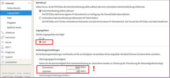

xybit schrieb:
Die Geschwindigkeiten wurde ich nicht gefragt
Bitte hier nachtragen und idealerweise danach Screenshots der Inhalte dieses Menüpunkts posten:
