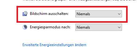

Arganthos schrieb:
@Weedlord also in den Windows Power Settings kann ich nur einstellen, wann sich ein Monitor bei Computerinaktivität abschaltet, aber nicht wenn der Monitor selbst inaktiv ist
Wenn die GPU kein Bildsignal an den Monitor sendet, weil das hier aktive wird:
Dann taktet die gpu auch nicht mehr hoch.
