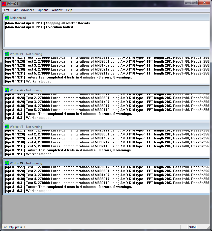

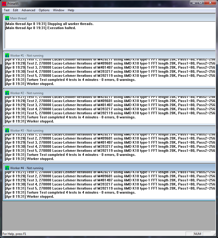

Habe gestern nacht noch Prime95 getestet ohne Overdrive vor erst mal und hatte bei TEST 3 schon 59 grad und keine errors oder fehler.
Werde es heute dan mit Overdrive versuchen und schaun was die CPU so macht

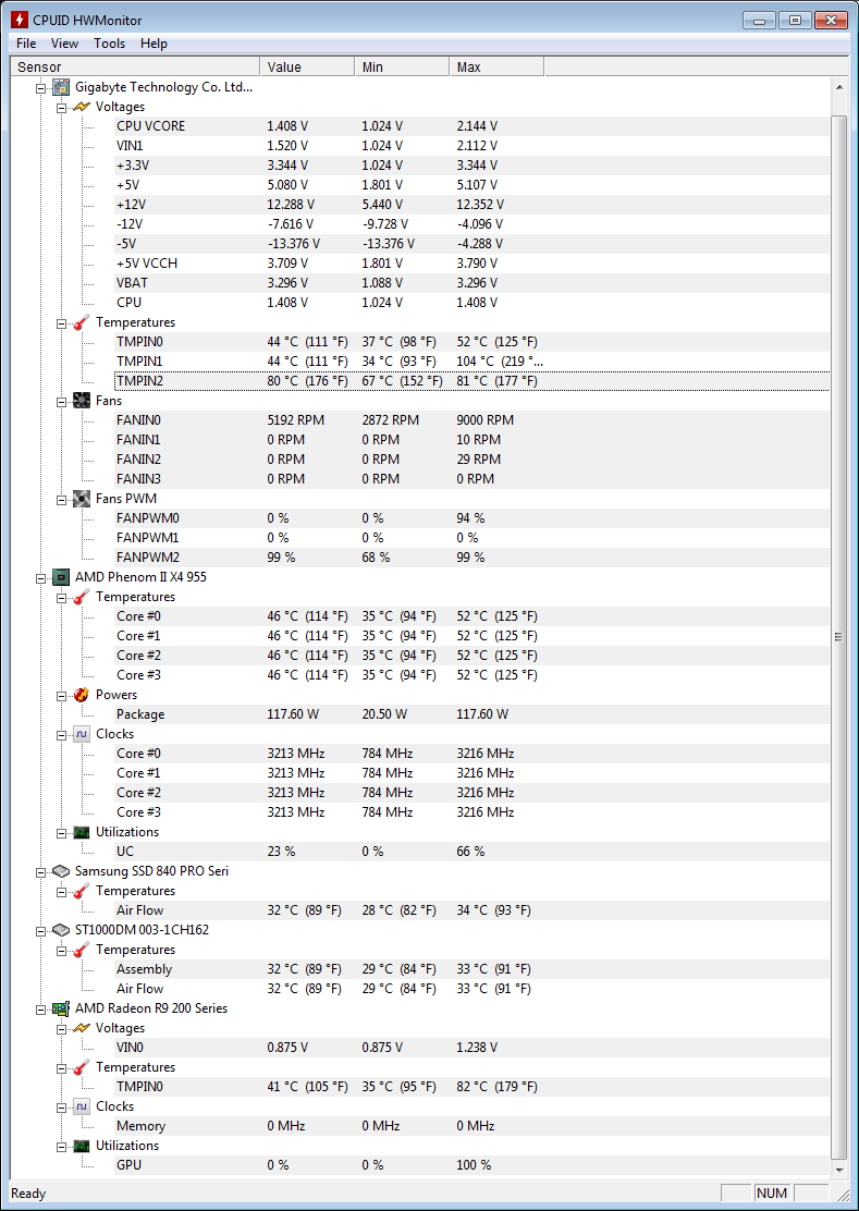

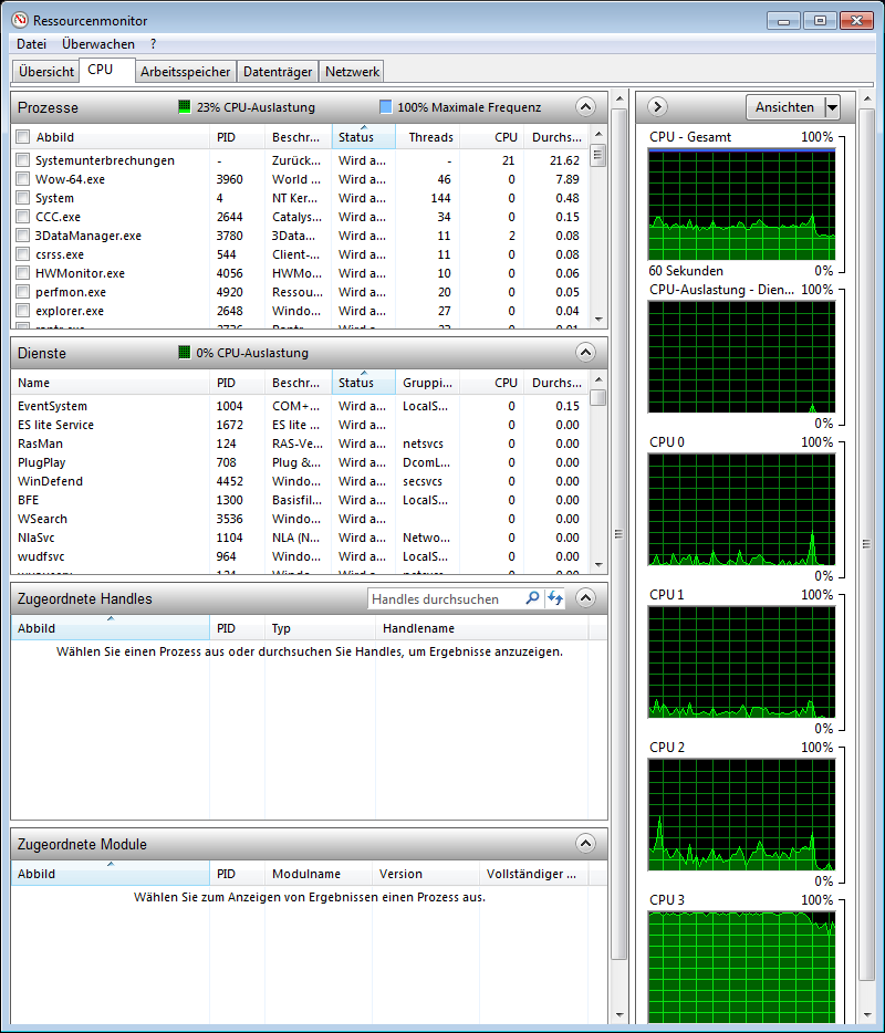

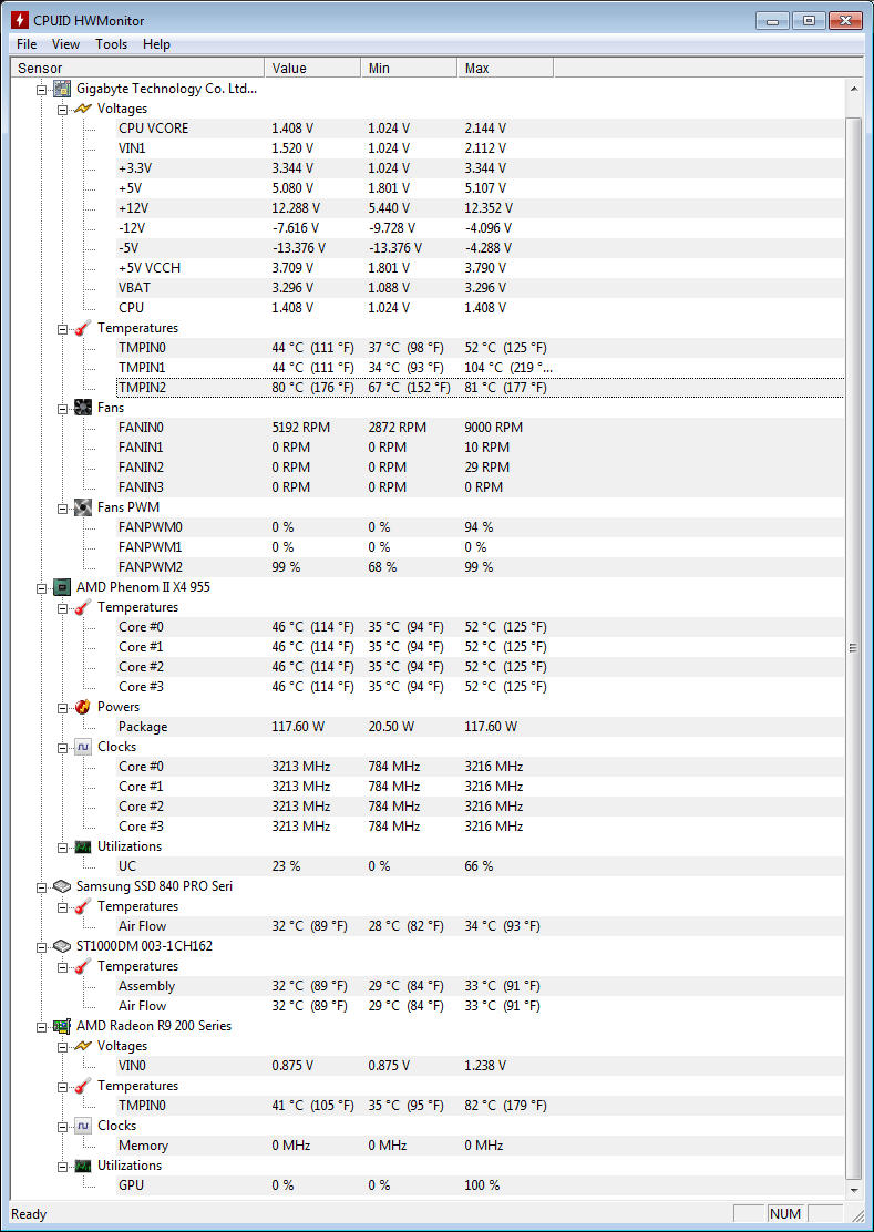

So hier sind nun die Bilder mit dem Test hatte nach 4 min keinen Drop habe bei 60 Grad abgedreht aus sicherheitsgründen da ich nicht weiß wie warm ich sie werden lassen kann...
sollen die MHz beim Spielen auch konstant bleiben oder sollen sie schwanken?
und ist es normsal das sich im Feld Clocks bei der Graka garnichts tut?

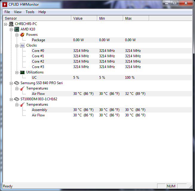

Bei dir erkennt HWMonitor nur sehr wenige Sensoren. Prime belastet nur die CPU.
Ich denke du solltest einfach mal ein Spiel testen, dass alle Kerne belastet und mit Afterburner den Takt anschauen. Mit Prime kommen wir wohl nicht weiter, wenn schon nach 4 Min bei 60° Schluss ist. Die CPU verträgt bis 62° max....
