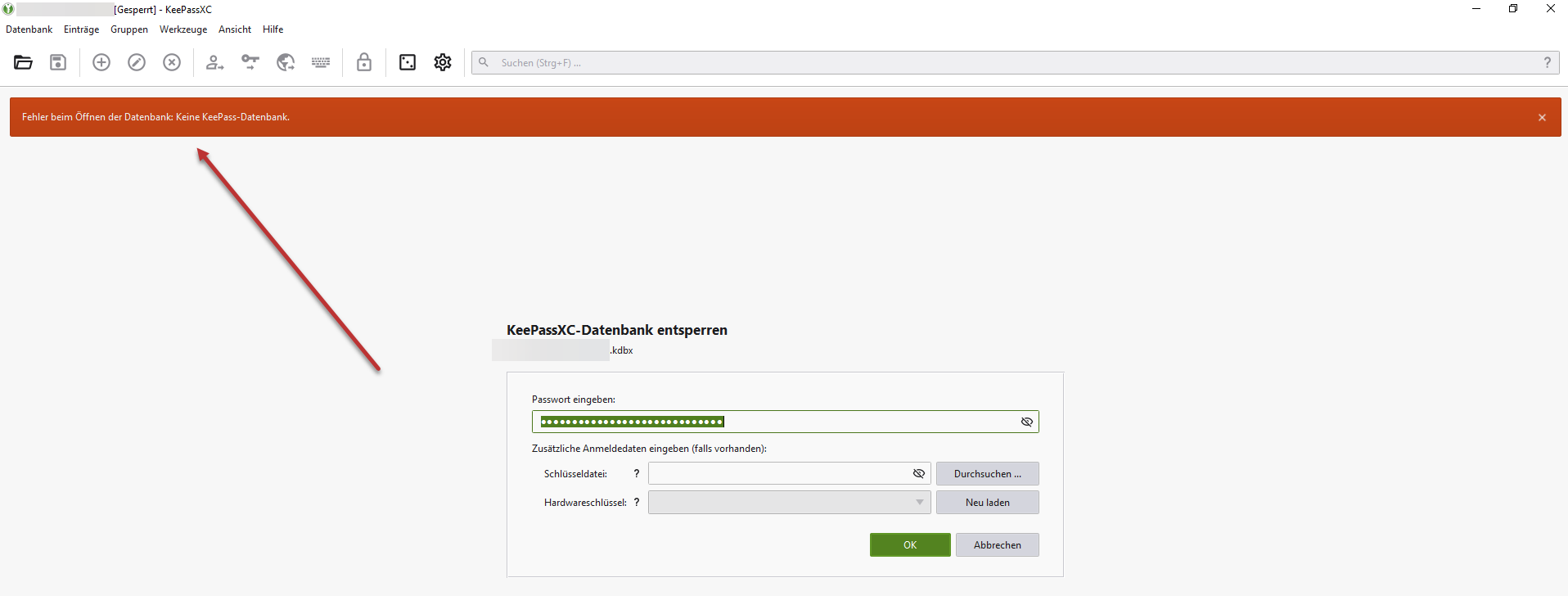

Hallo Auskenner,
ich setze Keepass bzw. seit einigen Jahren KeepassXC mit voller Zufriedenheit ein, habe nun aber ein Problem.
Seit vorgestern lässt sich die Datenbank abc.kdbx nicht mehr öffnen. Siehe Screenshot.
Das Passwort ist korrekt, und ich hatte es auch nicht geändert. Was könnte ich tun, um dennoch in die Datenbank reinzuukommen?
Ältere Versionsstände der Datenbank lassen sich (mit demselben Passwort) öffnen.
Mögliche Ursachen: Es kann gut sein, dass ich KeepassXC offen hatte und einmal den Rechner in der Eile heruntergefahren habe, ohne KeepassXC zu schließen.
Eine Komprimittierung des Rechners schließe ich eigentlich aus. Scan mit Desinfect ergab keine Schadsoftware.

Auf einem andern PC mal probiert zu öffnen ?

Das wäre jetzt der Zeitpunkt wo Du die Datenbank aus deiner Datensicherung rauskramst.
Ansonsten wie in #2 angeregt, wenn das auch nicht hilft und mein erster Satz nicht zutreffend sein kann, dann war das wohl der Griff ins Klo für Dich.
Vermutlich ist die Datenbank beschädigt.

Wenn sich die Vorgängerversionen der DB mit dem selben Passwort noch öffnen lassen, schließe ich mich meinem Vorredner an und würde tippen die .kdbx-Datei ist beschädigt. Wenn du kein Backup hast, wirst du da vermutlich nicht mehr viel machen können.
Ansonsten schau mal ob dir das hier weiterhilft. Das ist zwar für KeePass und nicht KeePassXC, aber das DB-Format ist das selbe und die beiden Tools sind kompatibel zueinander.

@DFFVB: Die Datenbank ist korrupt. Lässt sich leider auch nicht mit dem originalen Keepass öffnen.
@el.com: Interessanter Link, habe ich sogleich ausprobiert. Hat bei mir aber leider nichts gebracht. Import fehlgeschlagen. Es wird nichts importiert. (Diese Datenbank muss aber so richtig gründlich zertört sein :-))
Egal, Backup einer älteren Version (3 Wochen alt) vorhanden, ein paar Einträge fehlen, ist aber eher einer Frage der Bequemlichkeit, die fehlenden Einträge zu rekonstruieren.
Wieder was dazugelernt: Rechner nicht einfach runterfahren bei geöffneten Dateien. Lernt man eigentlich eh sehr früh, wenn aber nie was passiert, pfeift man drauf ... ;-)
