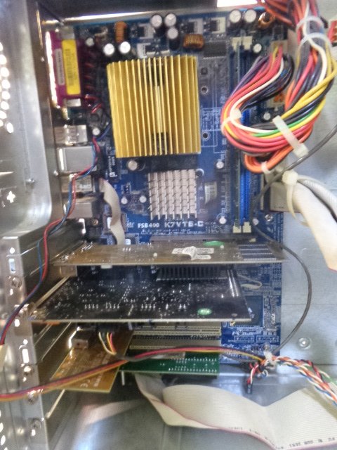

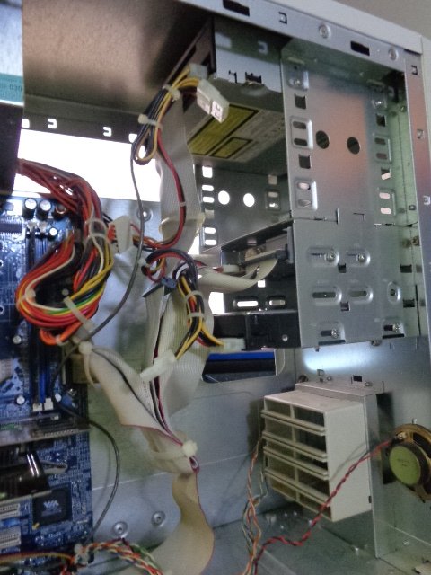

Du hättest zu den Bildern der Rechnung auch Bilder vom Innenleben posten sollen.
Ich habe exakt dieses Board auch bei mir, steht im Keller rum, trocken, nicht kalt, Server und NAS im selben Raum.

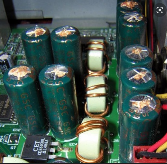

Auf meinem Board sind so ziemlich ALLE großen Elkos geplatzt/offen/ausgelaufen.
Wenn Du des Lötens mächtig bist und sonst nichts fehlt, dann kannst Du es versuchen, ansonsten ist das Elektromüll.
@Badu
Es geht um diese "Öltanks" auf dem Board. So sehen die aus wenn sie es geschafft haben.
Die müssen alle raus und ersetzt werden.

Er hat schon einen kleinen Lautsprecher, aber dieser sagt auch nichts

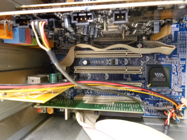

Und wo ist nun das Bild das wirklich was aussagt?
Wenn das Board so aussieht wie meines, dann kommt kein Beep, egal welchen und wie viele Lautsprecher da hängen.

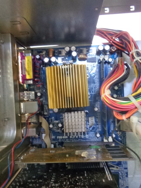

Also Bild des MAINBOARDs bitte, groß und scharf, dann bekommt man einen Eindruck zum Zustand.
Man kann am ersten Bild nur was erahnen im Pixelbrei.
Die Bilder sind weder scharf noch groß.
Bitte NICHT verkleinern, einfach reinhängen.
Auf der Rechnung steht auch A7V-133, das passt nicht zum K7V... Board.

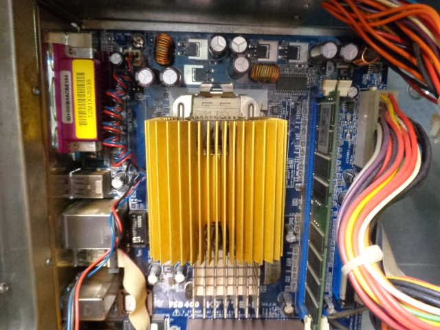

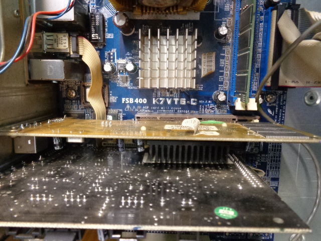

hier das gewünschte Fotos
Danke, sieht man etwas besser, die sehen normal aus.
An denen wird es wohl nicht liegen.
