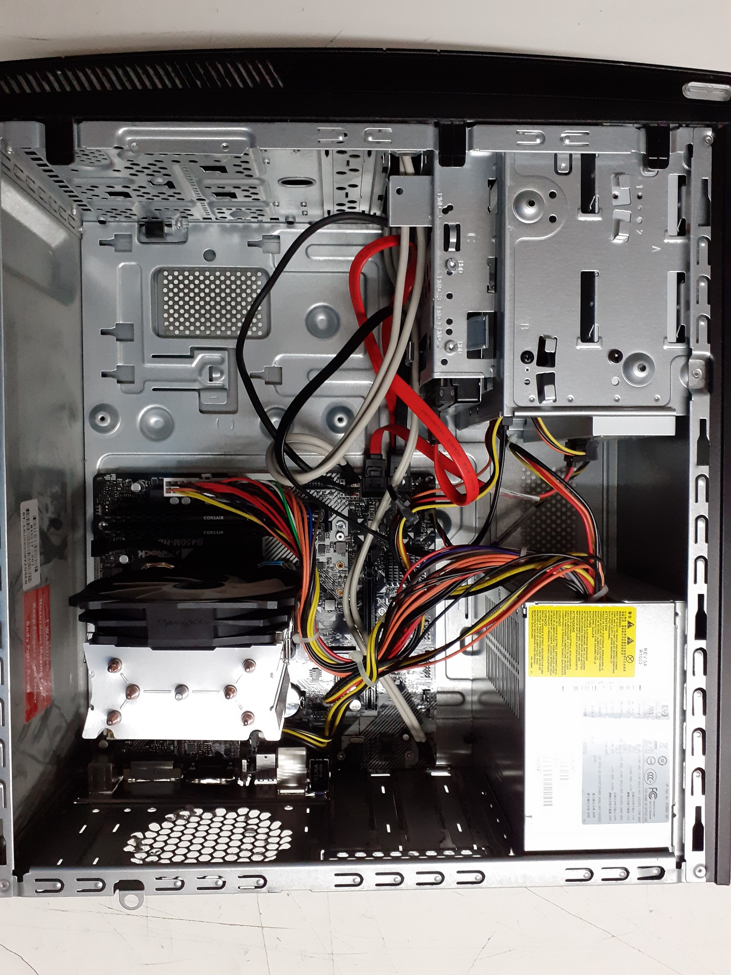

Ich hab einen alten PC einer Bekannten aufgerüstet mit
AMD Ryzen 3 2200G
ASRock B450M-HDV R4.0
500GB Crucial MX500
8GB Corsair Vengeance LPX schwarz DDR4-3000 DIMM CL16 Dual Kit
EKL Ben Nevis Tower Kühler
Gehäuse + Netzteil (300 W) sind noch vom alten, haben aber tadellos funktioniert.
Ich hab den zusammen gebaut, beim Anschalten geht Gehäuselicht und Lüfter an. Aber mehr tut sich nicht. Kein Bild. VGA und HDMI mit unterschiedlichen Monitoren ausprobiert.
Klassiker wäre, UEFI/Bios unterstütz den CPU nicht, aber ich hatte extra geschaut und mich deswegen für das Board entscheiden, laut asrock wird der CPU ab dem ersten BIOS Version unterstützt:
https://www.asrock.com/MB/AMD/B450M-HDV/index.asp#CPU
Oder sehe ich das falsch?
Montage und Stecker habe ich auch noch mal geprüft.
Bild:
Jemand noch Tipps oder Hinweise, was falsch sein könnte?

Auf dem Bild fällt spontan das „HP“ auf dem Netzteil auf. Bei HP ist da immer etwas Mißtrauen, ob da evtl. irgendwelche OEM-Sonderwürste, am ATX-Standard vorbei, dran sind. Hat es einen 24pin-Mainboardstecker mit normaler und vollständiger Belegung?
Dann ist das evtl auch ein HP-OEM-Gehäuse. Sind denn die Frontpanel-Anschlüsse auch normaler ATX-Stand, ohne OEM-Besonderheiten?
Am Rande: Wie alt ist denn das Netzteil?
Reaktionen: Sithys, sNiPe, Lawnmower und eine weitere Person
Du scheinst nicht alle Abstandhalter gesetzt zu haben - sind wenigstens nicht zuviele/ falsche eingeschraubt? Auf dem Foto kann man leider nciht erkennen ob 12V CPU und der ATX Stecker korrekt sitzen, da auch mal schauen.
