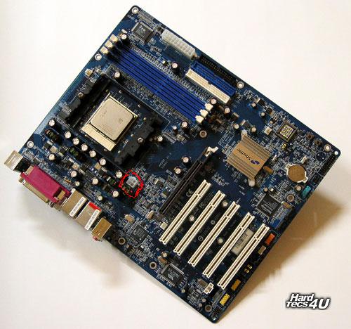

ich habe gestern mein bisher tadellos funktionierendes System in ein neues gehäuse eingebaut. Nur ich hab nun das Problem, dass der Computer läuft (also Lüfter/CD/DVD Laufwerke/Festplatte/ Grafikkarte usw.) aber ich kein Bild auf dem Bildschirm habe oder das Bios ein Piepston von sich gibt.
Hier mein PC:
Shuttle AN50R Mainboard Sockel 754
2x G.Skill 512MB
AMD´Athlon 64 3000+ newcastle
ATI Radeon 9800XT
Habe bisher versucht:
- CMOS Reset
- BIOS Batterie für einige Stunden aus dem Board entfernt
- Board auserhalb des Gehäuses auf Antistatischer Matte aufgebaut
- anderes Netzteil
- andere Grafikkarte
- CPU und CPU-Fan neu montiert
- andere Festplatte
- Reststrom aus Mainboard entfernt (Board ohne CPU und GRAKA starten)
ich bin echt am verzweifeln!!! Bevor ich das System aus dem anderen Gehäuse entfernt hatte lief alles noch tadellos.
BITTE HELFT MIR!!
Danke
gruß
fredddy

ach ja wie ist es mit der 12 Volt Leitung son kleiner 4 poliger Stecker
da ist auf dem board ne Buchse für da, hatte ich auch mal vergessen dann laufen nur die Lüfter!
also 4poliger stecker ist drinnen.
es piepst auch nicht wenn ich keine graka drin hab.
allerdings ist es nun schon mal passiert, als ich an dem board gewackelt hab, dass es nicht mehr angegangen ist und ein sirenenartiges geräusch (düü daa düü daa) aus dem speaker kam. jedoch nachdem ich nochmal am board gewackelt habe, ging es wieder in den zustand wie davor, dass einfach kein bild erscheint, aber die hardware läuft
bin am verzweifeln...:confused_alt:
ich schliess mich der Meinung der anderen an
Mobo beim Umbau geerdet oder nen Wackelkontakt drauf
selbst ohne Grafka und RAM und ohne andere Laufwerke/Festplatten müsste zumindest ein einzelner Piepton kommen, sowie "Hallo, da bin ich"
seinen Controller kann man sich ganz schnell durch falsche Belegung der USB-Port´s, z.B. die auf der Frontseite, sprich durch einen verdrehten Stecker auf dem Mobo, zerlegen
Beispiel: meine Bekannter hat sich auch nen Rechner selbst gebaut - lief alles bestens, bis zu dem Zeitpunkt, wo er den Front-USB nutzen wollte - Kamera dran -> kurzes Rauchzeichen aus dem Rechner -> Mobo def. und der Kurzschluss wurde bis zur CPU durchgereicht
danach konnte man den Rechner zwar starten, aber die IDE (HDD)-LED leuchtete dauerhaft, alle Lüfter liefen, aber mehr passierte nicht, kein Pieps, kein Mucks
Grund war ein einzelner USB-Stecker auf dem Board der verdreht war, bei Doppelsteckern kann das nicht passieren, da diese gekennzeichnet sind
da kann man sagen, Volltreffer, denn sowas kommt selten vor
ich hab außer speaker und pwon nichts an meinem gehäuse bis jetzt angeschlossen....
wenn Du die Möglichkeit hast, tausch das Board um
die Wahrscheinlichkeit, dass es statisch abgeschossen wurde, ist sehr gross
nochmal zu den USB´s - es reicht schon, wenn nur der Stecker zum Front-USB dran war, ohne Geräte
bei dem geschilderten Fall war die zweite Masseleitung (Abschirmung) für den USB-Port nicht vorhanden, so dass erst der Stecker den Kurzschluss verursachte
aber es ist dann schon ziemlich klar, dass das MOBO kaputt ist und nocht andere teile wie cpu usw.?
Najo,sagen wirs mal so:
Ein Mainboard das, wenn keine Graka oder RAM drin stecken, keine Beepcodes von sich gibt ist mit recht großer wahrscheinlichkeit tot.
Aber du kannst es natürlich noch mal mit anderem Speicher und anderer CPU probieren. :)
