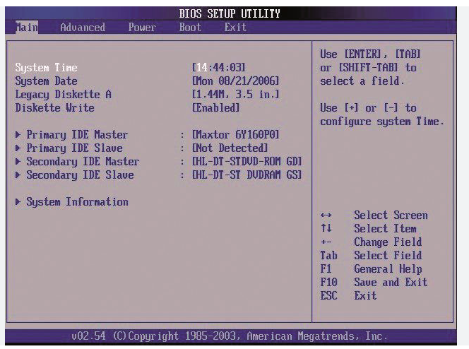

Ich kann die BIOS Version ja gar nicht prüfen da er nicht startet und deshalb auch nicht updaten. Benötige dann wohl erstmal eine andere CPU fürs Updade :/
Um das zu sehen, brauchst du kein laufendes Windows. Beim PC Start solltest du ein so ähnliches Bild sehen.
