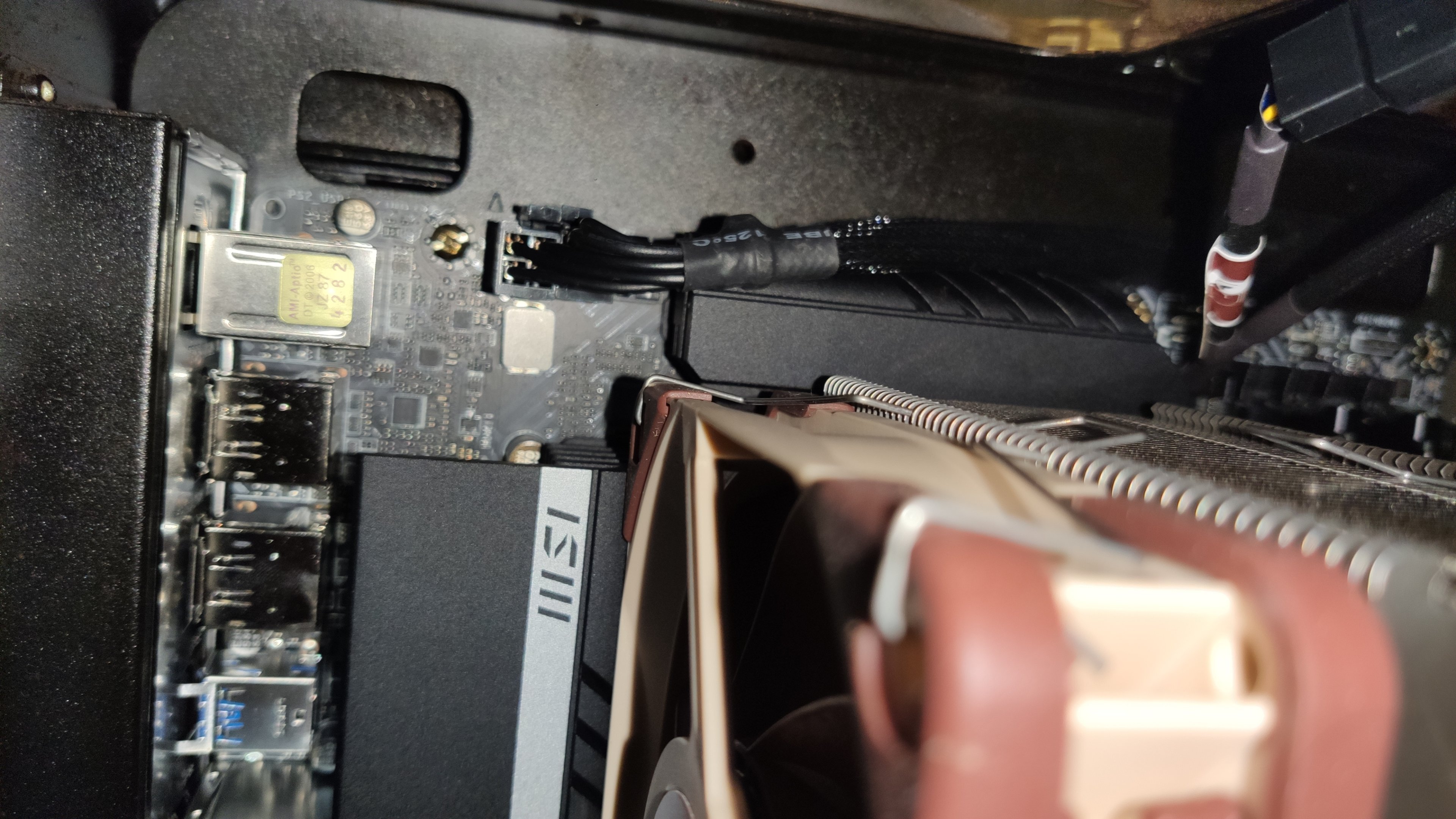

Dazu natürlich nochmal komplett die Verkabelung checken, auch im Netzteil sofern Du die CM Variante des Pure Powers hast. Darfst auch gerne Fotos von der Verkabelung hochladen, das hilft manchmal.

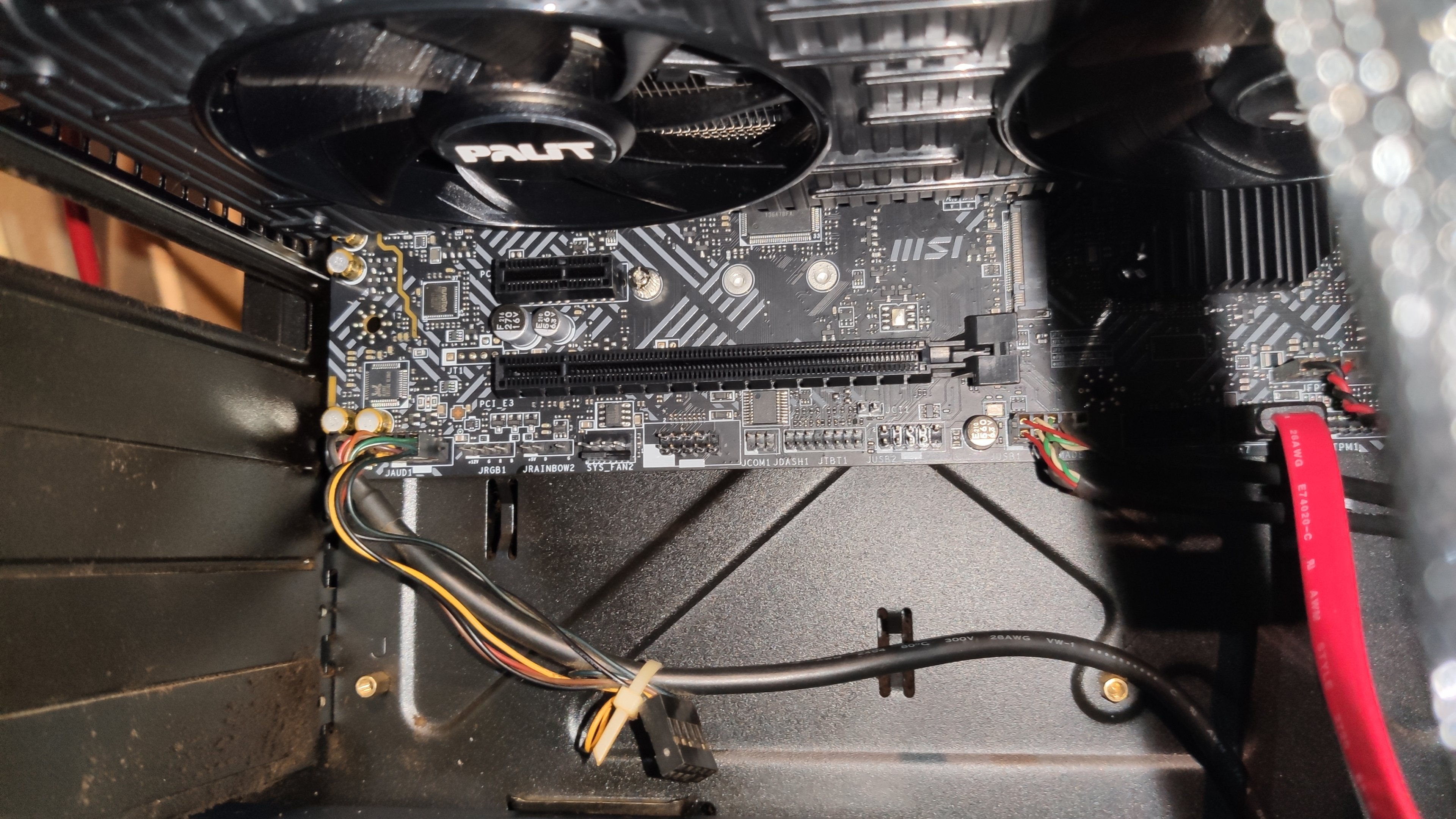

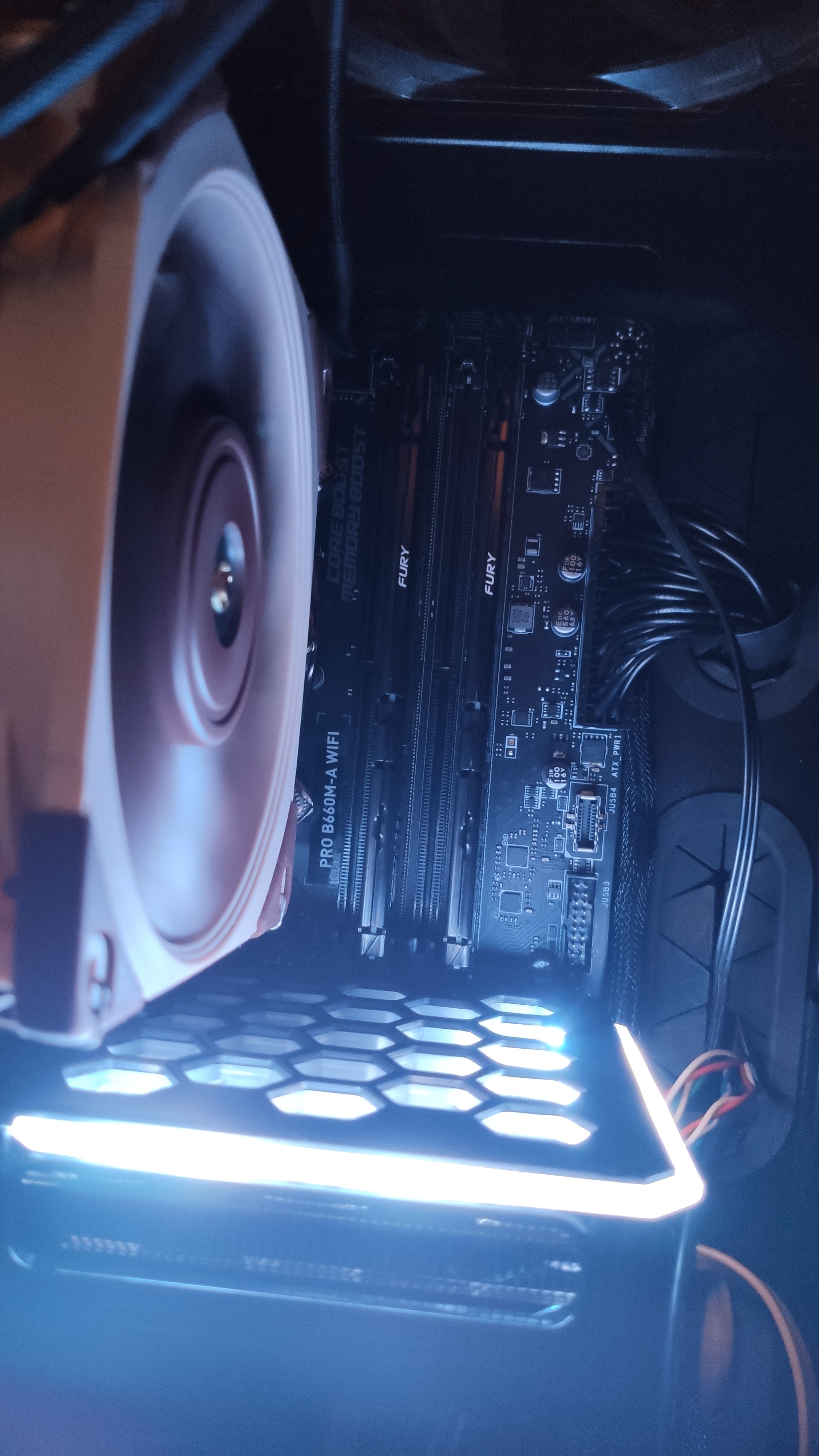

Hier Bilder. Alle Stromkabel stecken fest und sollte nach bestem Gewissen auch alles überall richtig angeschlossen sein. CPU Fan hängt auch an den richtigen Pins.

CM beim Netzteil bedeutet, dass die Stecker Modular sind. Sprich, Du hast Steckplätze am Netzteil (das übrigens falsch herum eingebaut ist) und kannst da die Kabel einstecken.
Der Kabelstrang in der GPU ist auch mit PCIe 1 oder 2 bezeichnet? Nicht, dass da der 2. Strang fürs Mainboard drin sitzt.
Ich habe es absichtlich so eingebaut, damit es die Luft nicht vom dreckigen Boden unter dem Chassis reinsaugt.
Ist leider nicht modular...
Okay, würde ich zwar nicht machen, aber gut. Ändert Dein Problem ja nicht. Was ist mit dem Strang in der GPU, was steht auf dem Stecker drauf?
Da steht VGA1 drauf. Die GPU-Lüfter drehen wie gesagt ja auch und der LED-Streifen um die Grafikkarte herum blinkt weiß. Steckt im DDR4 Slot und ist auch eingerastet...
Besorg Dir n Kabel zum testen, ob Du per Displayport was bekommst. Wäre jetzt so mein letzter Versuch. Die GPU noch beim Kumpel abgeben zum Test in einem anderen Rechner vielleicht noch.

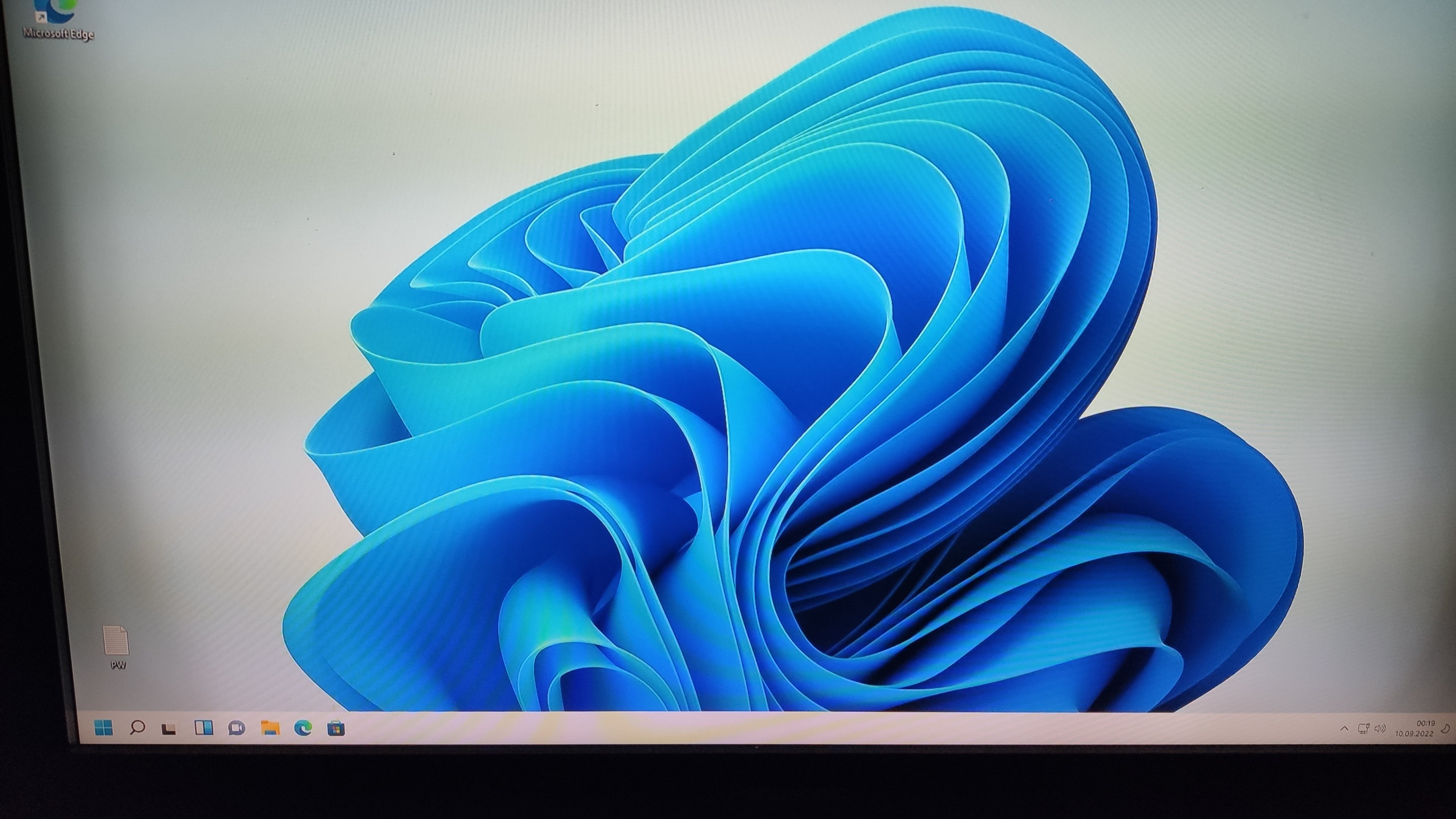

Ähm ... ich habe gerade einen RAM Riegel rausgenommen, den anderen in einen anderen Slot gesteckt -> nichts. Nun habe ich diesen auch rausgenommen und den vorherigen in einen anderen Slot gesteckt - auf einmal bekomme ich ein Bild und bin im BIOS. Ich probiere gleich noch etwas rum nach den BIOS settings und Win11-Installation, dann melde ich mich nochmals! :jumpin:
Merkwürdig, der RAM steckt eigentlich richtig. In welchen Slots steckt der denn jetzt? Was sagt das Handbuch denn, wie der RAM zu stecken ist?
Schau mal Seite 14 - ich habe den allerdings jetzt nun einzeln ganz vorne - aber ich probiere noch etwas rum. Ganz am Anfang hatte ich die auch mit einem Slot frei dazwischen gesteckt wg. Dual-Channel.
Also A2/B2 ist korrekt, so hattest Du es vorher. Wenn das aber nicht geht liegt es wohl am Board. Auf Dual Chanel würde ich nicht verzichten, das kostet Leistung. War vielleicht einfach nur n bisschen Dreck oder so auf den Kontakten? Nochmal in A2/B2 probiert?
Verfluchtes softwarebilliger.de ...der Win11 Key ist ungültig, und ohne Lizenz-Key meint der Installer, mein System würde nicht die Mindestvoraussetzungen erfüllen (ist klar...)
Edit: Hatte im BIOS TPM ausgeschaltet, ist Voraussetzung für Win11, wusste ich nicht^^ Aber trotzdem, ungültiger Key, yay...
Ich installiere gerade noch und schlug mich mit BIOS Settings rum, dann versuche ich den 2. RAM.
Jedenfalls aber mal VIELEN DANK für die Hilfe, auch ... wenn ich's irgendwie dann doch selbst herausgefunden habe^^ Ich hoffe, der 2. RAM ist nicht defekt.

Mmh, wenn der 2. RAM in einem anderen Steckplatz geht, dann ist es das Board. Aber zumindest weiß man jetzt, woran es lag. Würde nochmal testen ob jetzt beide in A2/B2 laufen. Viel Spaß beim Testen noch.
Also laut Anleitung war das mit dem RAM ja korrekt, wie ich es oben hatte, leider ist nicht beschreiben was A1+2 und was B1+2 ist, bzw. von welcher Richtung aus man gucken muss lol
Hab's nun auf den anderen 2 Slots und funzt. Gut... bis auf Win11, was ich erstmal unlizensiert installiert habe, nach bitterböser Mail an softwarebilliger.de -.-
EDIT: Ich sehe grade, ich hab die RAMs exakt wie vorher auch drin .... ich ... habe keine Ahnung, an was es lag!? Hauptsache es geht nun :D
