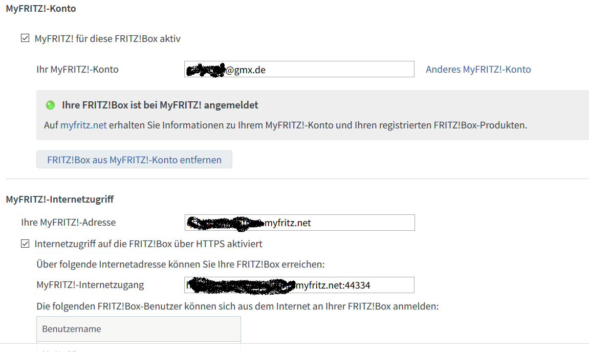

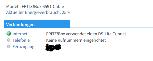

ich habe eine Fritzbox 6591 Cable und würde gerne den Fernzugriff über die Myfritz-App auf das FritzNAS nutzen, was bei mir aber leider nicht funktioniert.
Im Hauptmenü der Fritzbox ist mir aufgefallen, dass der Fernzugang nicht aktiv ist (siehe Bild 1).
Kann mir jemand weiterhelfen, wie ich den Fernzugang aktivieren kann bzw. was ich sonst noch versuchen könnte?
Vielen Dank im Voraus

Du hast bei deinem Kabelprovider leider keine öffentliche IPv4 Adresse daher kannst du über dieses Protokoll von außen nicht auf deine Fritzbox oder irgend ein anderes Gerät in deinem Netzwerk zugreifen.
Dir bleibt also nur IPv6 zu nutzen (wobei ich mir nicht sicher bin ob die FritzNAS Funktion das überhaupt kann) oder umständliche Bastellösungen mit einem VPN zu einem Dienst der dir eine IPv4 Adresse anbietet.
Alternativ kannst du mal bei deinem Provider anfragen was Dual-Stack kosten würde, meistens bekommt man das gegen ein paar EUR Aufpreis im Monat.

Was heißt eigentlich der Fernzugang ist nicht aktiv? Das was auf Deinem ersten Bild dargestellt ist, ist der normale Zustand. Es ist zu diesem Zeitpunkt KEIN Benutzer per Fernzugang an der FritzBox angemeldet. Das bedeutet nicht das der Fernzugang deaktiviert ist! Sobald Du Dich über eine Browser und die MyFritz URL per Webfrontend an der FritzBox anmeldest wird der aktive Benutzer dort angezeigt.
Daher gilt es erst mal zu prüfen (am besten erst mal per Browser) ob Du von Unterwegs überhaupt auf deine MyFritz URL zugreifen kannst.
Reaktionen: thomasschaefer
