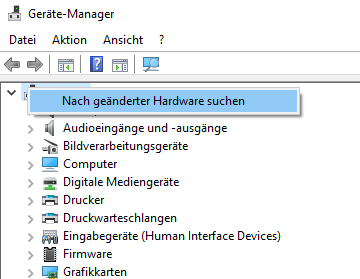

So auf die Schnelle könntest du im Gerätemanager den W-LAN Adapter deinstallieren und gleich neu suchen lassen.
Dazu einfach ganz oben einen Rechtsklick auf den PC-Namen machen und nach geänderter Hardware suchen lassen.
