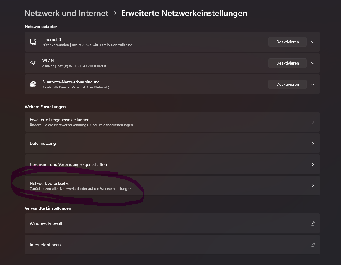

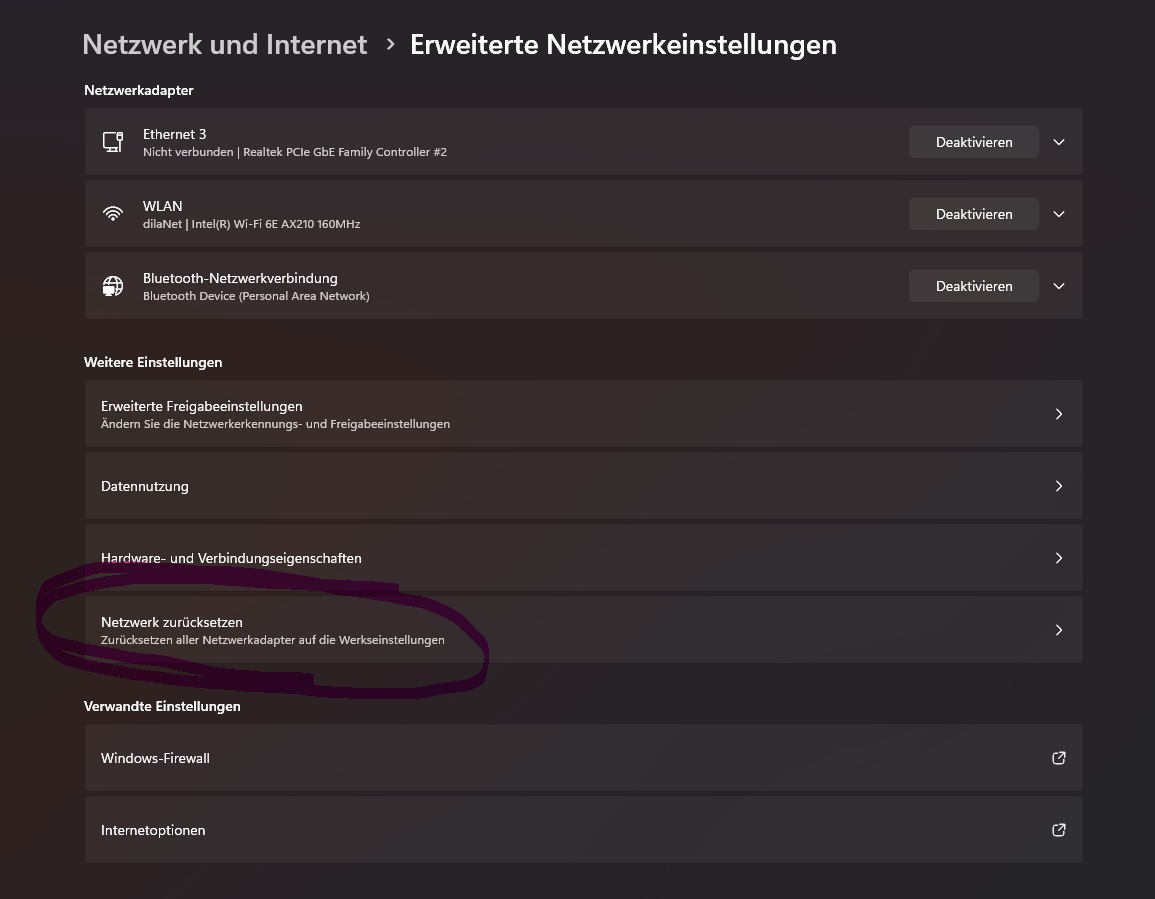

jaa hat nix gebracht. ich werde jetzt erstmal windows komplett frisch installieren und mich dann wieder melden. ist leider eine 24h2 version hoffe die macht mir nicht die nächsten probleme.drrrk schrieb:Anhang anzeigen 1561928schon versucht ?
