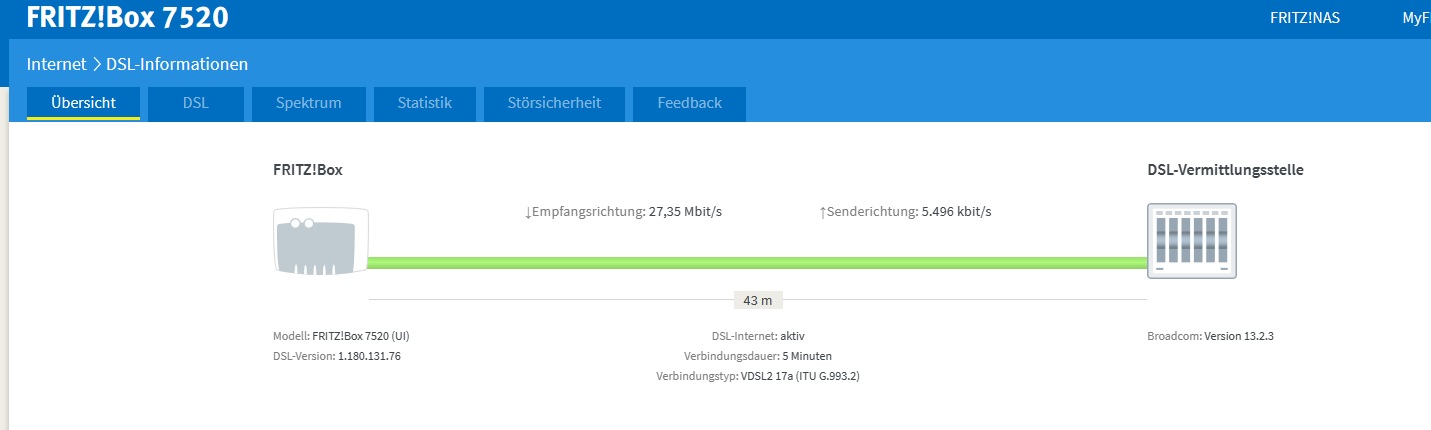

Ich hatte noch eine Fritzbox 7520 (1&1 branding). Ich habe diese nun angeschlossen und auch alles über die Fritz-Oberfläche (fritz.box) eingerichtet. Laut Fritzbox ist diese auch mit dem Internet verbunden.
Jedoch lässt sich weder über Handy, Laptop etc. eine Internetseite aufrufen bzw. ist kein Internet verbunden.
Nachfolgend die Bilder aus der Fritzbox:
Jemand ne Idee woran dies liegen kann ?

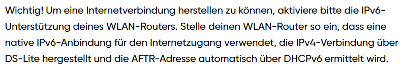

Falls kein Dual Stack vorhanden ist, kann es sogar sein, dass unter IPv6 noch DS Lite aktiviert werden muss, das mal am Rande für später...
Vielen Dank. Hatte das gleiche Problem und ewig nach einer Lösung gesucht. Die besagte Seite zur Selbsteinrichtung auch einige male offen aber den Satz überlegen, da das Wichtige erst fast zum Schluss der ganzen Seite kommt :D Die besagte Zeile von Netcologne hat dann zum erfolg geführt. Ebenso der 7520 Router von 1&1.
