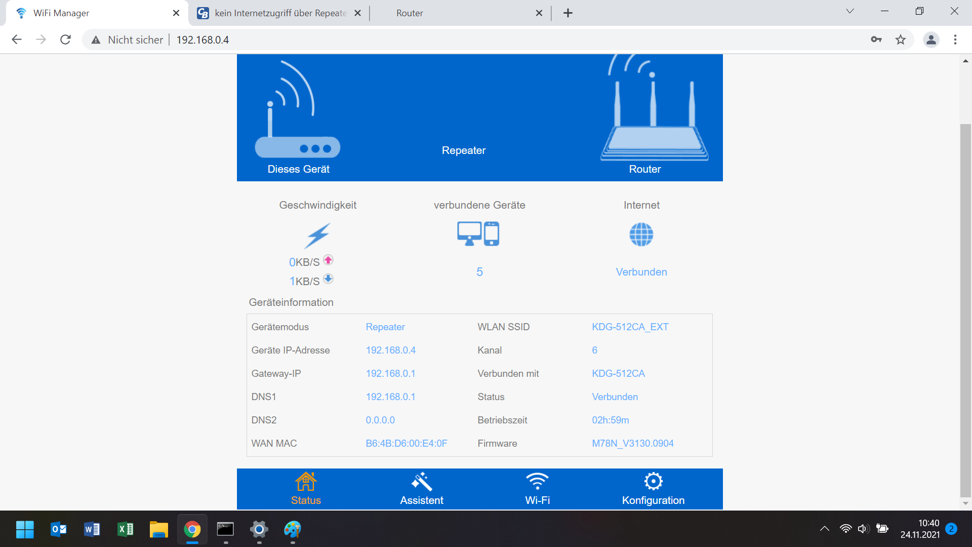

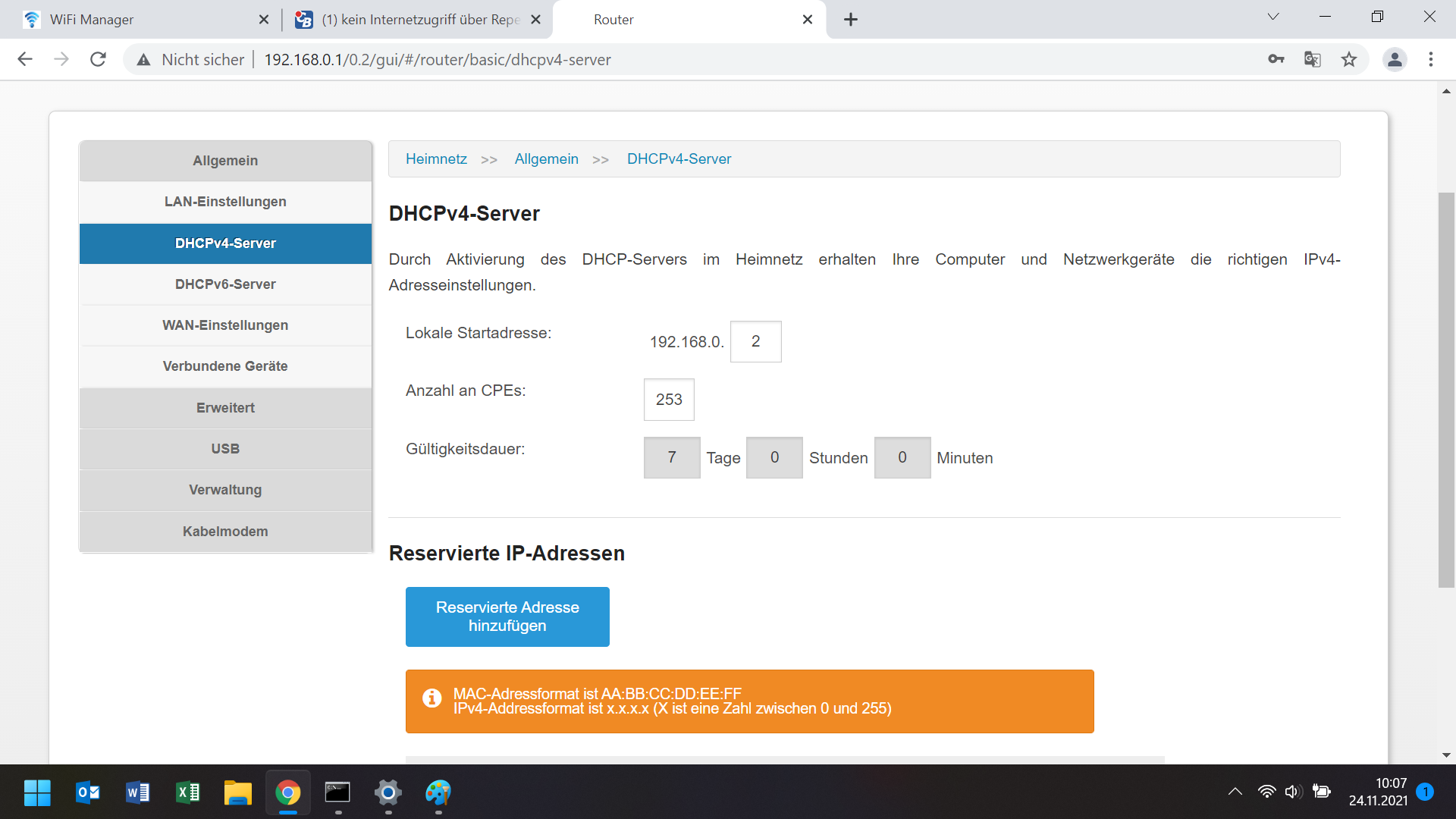

Die DHCP Einstellmöglichkeiten halten sich in Grenzen. Ich finde keinen Punkt, wo DNS einstellbar wäre.

Ja ich bin mir sicher, dass er im reinen Repeatermodus arbeitet.

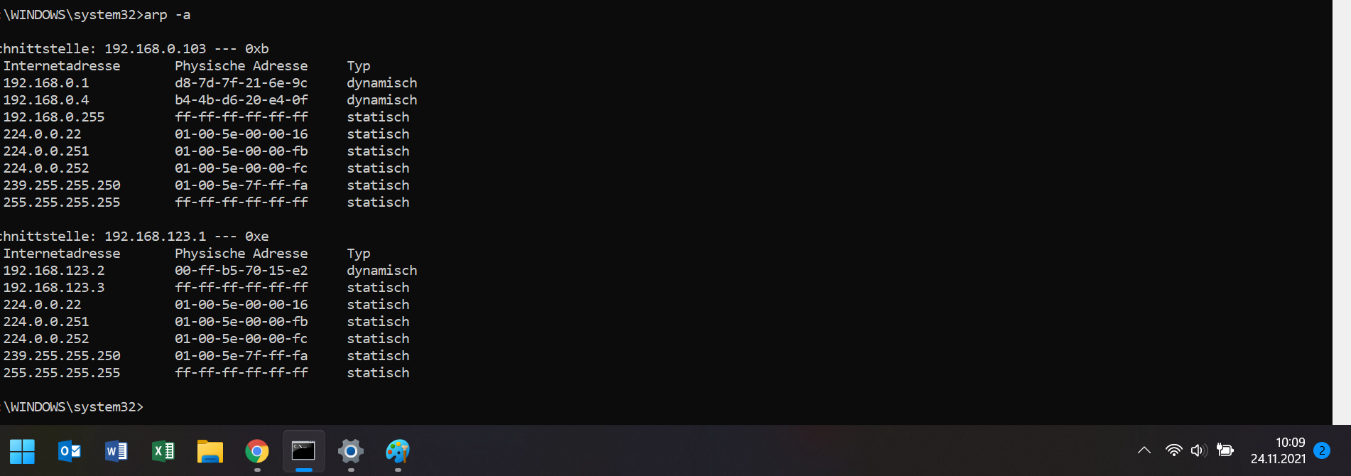

arp-a
1. Du sollst die Repeater prüfen nicht den Router
2. Es geht nicht um deine DNS Einstellungen sondern um die DHCP Einstellungen an dem/n Repeater(n)
3. Wo ist die Ausgabe von arp -a?
Edit: Danke! Kam etwas später.

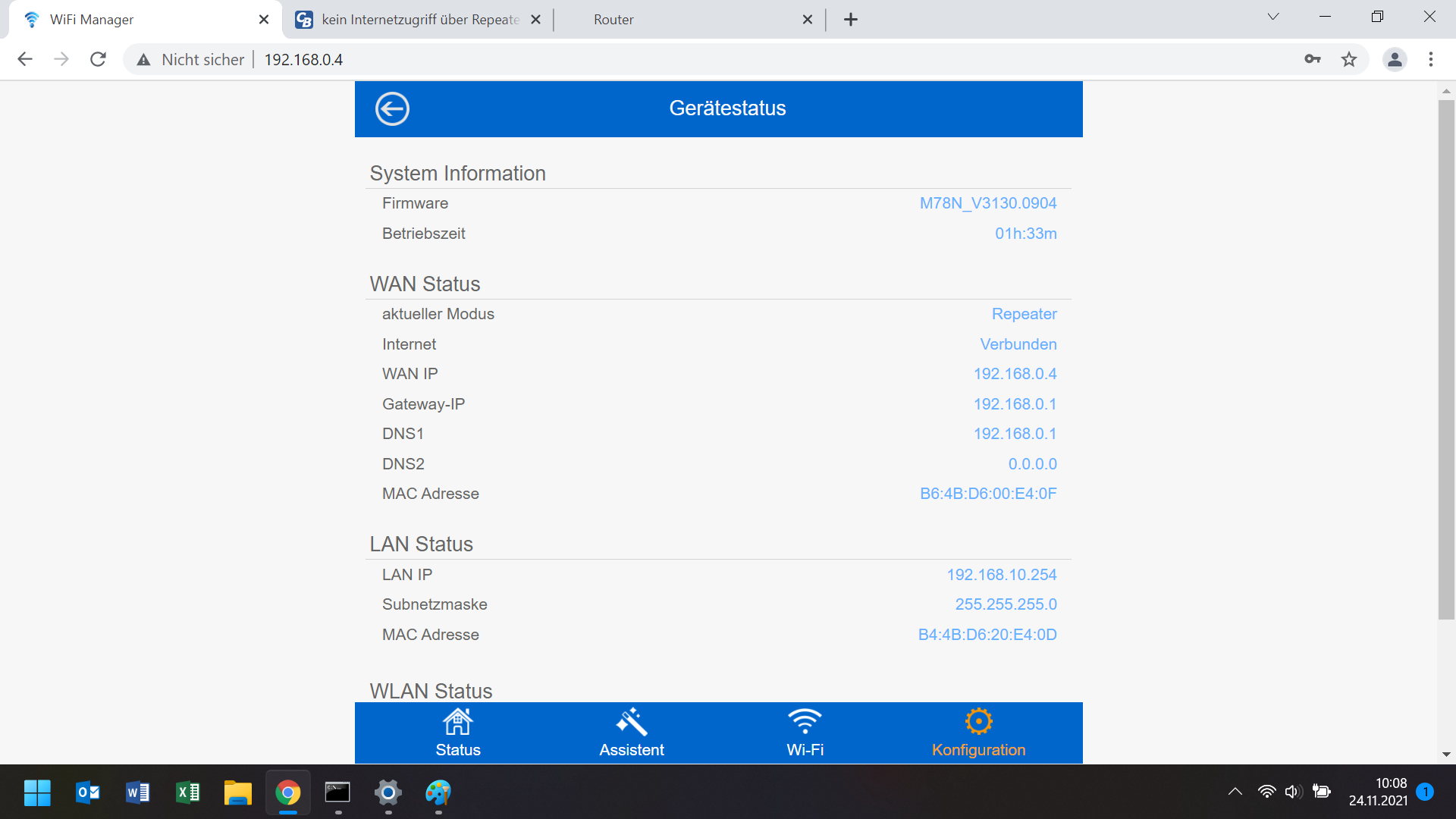

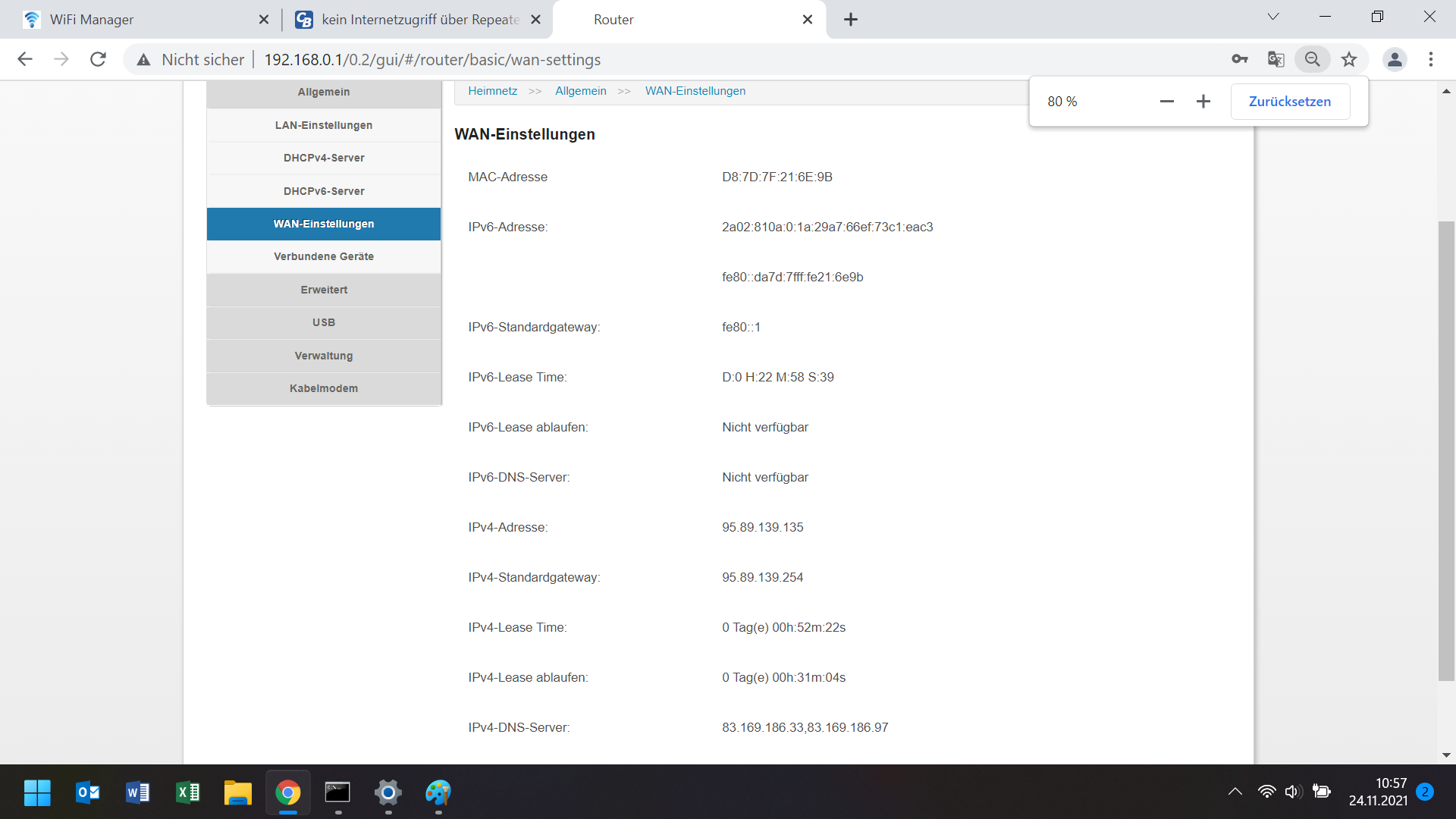

Sieht okay aus. Bitte noch Screenshot "WAN Einstellungen" vom Router und "Status" vom Repeater posten.
Mich irritiert, dass der Repeater in diesem Modus WAN und LAN getrennt darstellt. Ich würde das so interpretieren, dass er dadurch zwischen WAN und LAN irgendwas veranstaltet.

der Repeater hat keine DNS oder dhcp Einstellmöglichkeiten, da er im Repeater Modus arbeitet.
3. Die arp -a Ausgabe wurde von einem Win Rechner im besagten WLAN gemacht.
@bender_ , anbei die Einstellungen WAN Router und Status Repeater.
Sieht alles normal aus.
Außer den Repeater zurücksetzen, fällt mir da nix ein. Er ist der einzige, der theoretisch in der Lage wäre seine IP Adresse als DNS zu verteilen, was ja allem Anschein nach an den betroffenen Geräten passiert.
