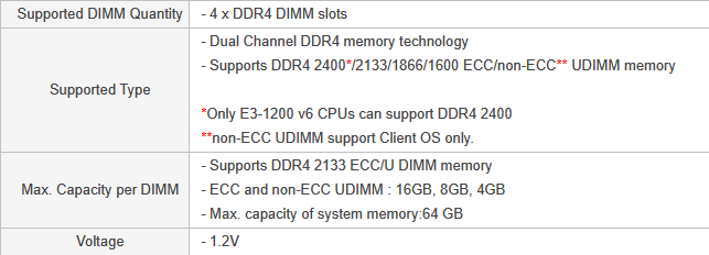

Offiziell wird nur DDR4 2400 unterstützt.
Kannst du den RAM im BIOS runtertakten?
Reaktionen: Crys und washieiko
Dual und Singlechannel Ram, sollte aber eigentlich gehen.
Allerdings sehe ich bei dem Board unter supported RAM nichts schnelleres als 2400Mhz, aber auch das muss nicht unbedingt was heisse. Schon seltsam, dass der neue Ram auch alleine nicht funktioniert. Was sagt dein Bios zum RAM ?
Reaktionen: Crys
Das Problem ist blos, 16GB Single-Rank sind im Prinzip halb bestückte 32GB Module und das Board unterstützt
nur 16GB Module. 4gb und 8Gb Single-Rank können durchaus laufen.
Die beiden einzigen 16GB Module auf der QVL-Liste sind beide Dual-Rank !!
