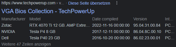

Hat die "unbekannte" RX 580 das aktuelle BIOS? Bei Techpowerup gibt's eine VGA BIOS Sammlung zum selber flashen (falls du es dir zutraust und dein Modell dort gelistet ist).
Mit GPU-Z kannst du deine BIOS Version der Karte auslesen und auch ein Backup machen.

Ach deshalb heißt es bei Techpowerup auch firmware collection und nicht BIOS collection? Na dann... 🤔
Ich mache auch Fehler und daher kläre ich dich gerne auf;
Video BIOS​
Software
Beschreibung​
Video-BIOS ist das BIOS einer Grafikkarte in einem Computer. Es initialisiert die Grafikkarte beim Hochfahren des Computers. Es implementiert auch INT 10h-Interrupt und VESA-BIOS-Erweiterungen für grundlegende Text- und Videomodusausgabe, bevor ein bestimmter Videotreiber geladen wird. Wikipedia (Englisch)
