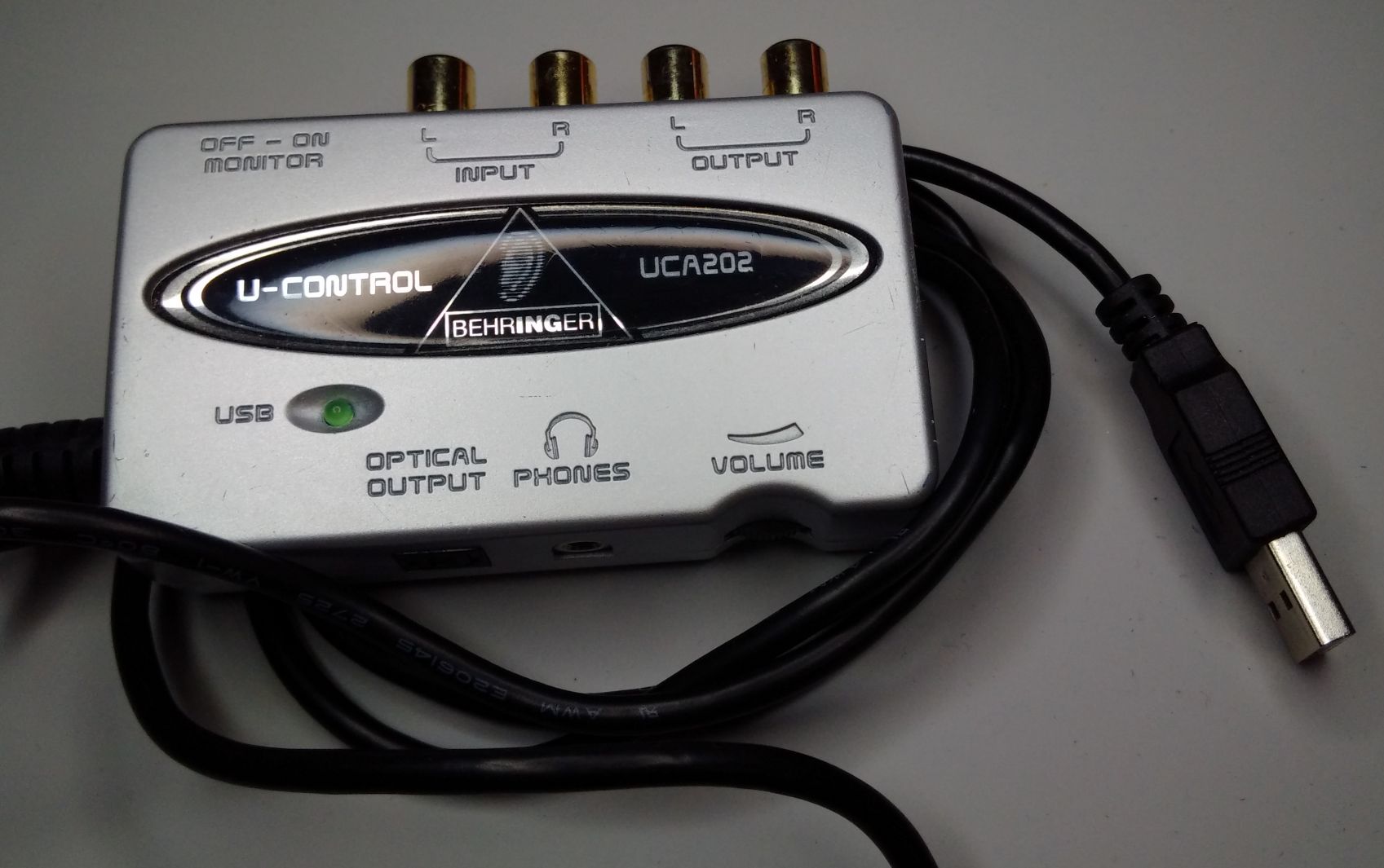

@DuckDuckStop Ich brauche keine normale Soundkarte. Die hab ich ja schon.
USB auf RCA?

Bei Acer kann man es mit einer Vierpolklinke auf Cinch versuchen, wo der Mikrofonschaft unbeschaltet bleibt oder mit einer echten USB Soundkarte, wie von DuckDuckStop beigetragen und das funktioniert sicher.

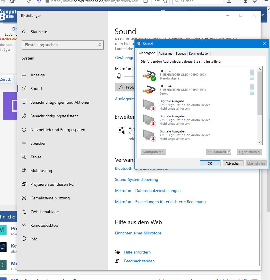

Außer man kann beim Acer das Mikrofon an der Multifunktionsbuchse deaktivieren und es als reines Line-Out über die Windows Audiosteuerung konfigurieren. Welche Audiooptionen sind bei der Acer Audioklinke nun verfügbar?

Welche Audiofunktionen bei Acer verfügbar sind weiß ich nicht.
Wie soll ich das konfigurieren? Tool, Einstellungen, was brauche ich?
Wenn der vorhandene Adapter (oder auch nur ein Adapterkabel) mit 3,5mm Klinke auf RCA (Cinch weiß/rot) an der kombinierten 4 Pol Klinke vom Acer nicht funktioniert, muss man in der Windows Audiosystemsteuerung und Handbuch schauen, wie die Klinkenbuchse aktiv geschaltet wird und was sie automatisch erkennen kann. Sie kann ein kombiniertes Line-In beinhalten, ein Line-Out, Mikrofon und sogar Kopfhörerausgang mit Verstärkung und das noch mit Automatischer Erkennung, was nicht immer gut funktionieren mag.
Steht alles hier drin, was, verfügbar und aktiv ist und wie man Standardgeräte einstellt.
Aus deinem Link, was du als Adapter anscheinend nutzt und es an der Acer Klinke ja nicht funktioniert, weil fehlkonfiguriert.

Sonst kann man sich, wenn man in einen passablen Verstärker und Standlautsprecher investiert hat sich auch sowas für derzeit 20€ gönnen und darüber die Anlage anschließen. Das sind grundsolide Line-In und Line-Out Anschlüsse. Kopfhörerausgang ist zu vernachlässigen.
Achso, den Adapter mit reinstecken. Ja, dann passt es wieder.
Das probier ich heute abend und melde mich wieder (so eine Soundkarte habe ich ja hier).
Mit Soundkarte klappt es.
Ich werde es dennoch an der Klinke versuchen. Dafür ist sie ja da.
Mit dem billig Teil von ebay klappt es auch.
