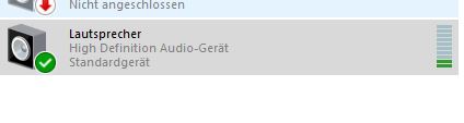

In den Audio-Einstellungen sehe ich auf der Soundkarte mit dem grünen Balken, dass darüber Sound läuft aber es kommt nichts über die Klinke.

Soundkarte als Wiedergabegerät ausgewählt?

@RaptorTP wie genau meinst du das? Das Standard Audiogerät ist die Soundkarte. Muss separat was umgestellt werden?
@Baxxter ja, Soundkarte ist ausgewählt

Im Screenshot der Audioeinstellungen kann man erkennen, dass gründsätzlich der Sound auf die Soundkarte geht - nur aus der Klinke kommt nichts :/
