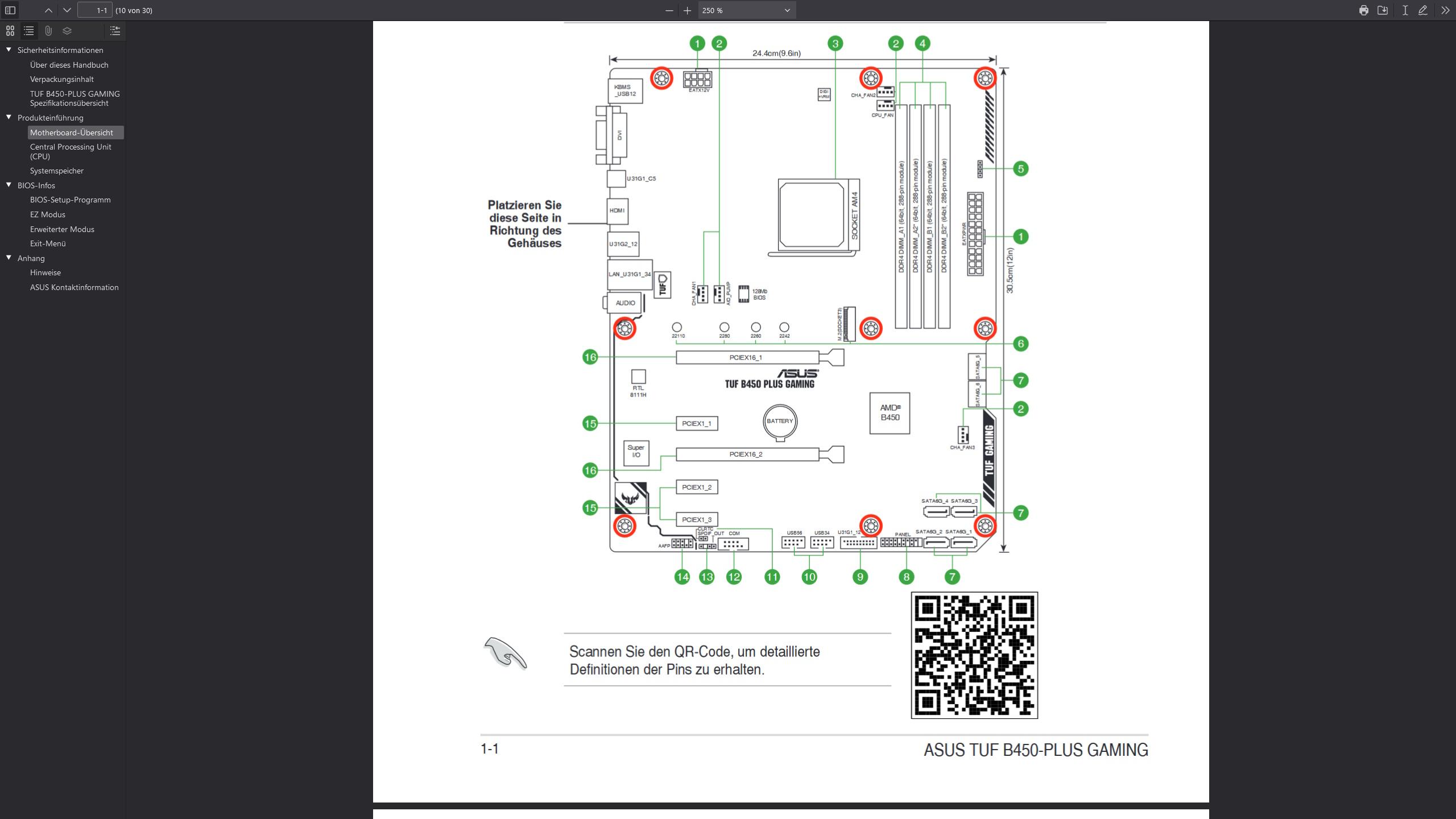

@CrazyT Ich muss die Kopfhöhrer vorne anschließen da die Kabel für hinten zu kurz sind. Und was meinst du mit Frontpanel nicht angeschlossen. Woran sehe ich das? Weil mein Bluetooth USB Stick ist auch vorne angeschlossen und funktioniert. @mam97 Ich habe ein CSL-Computer von Asus mit Windows 10 64Bit. Und mein Mainboard ist das: Asus Tuf B450-Plus Gaming. Audio Treiber ist installiert. Aber von einem Frontpanel Audio höre ich das erste mal. Ich hoffe ihr könnt damit was anfangen bin leider überhaupt kein experte oder Profi was Pc daten und das ganze technische angeht.
Mach die Seitenwand mal ab und schau ob auf Nummer 14 etwas bei dir steckt. Falls nicht kann Frontaudio nicht funktionieren.
