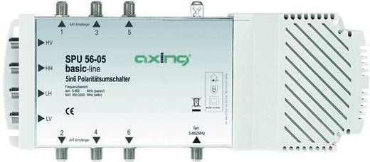

noch nen Multischalter dazwischen?
sowas :
