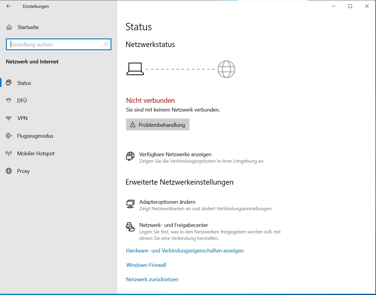

ich habe mich dazu bereit erklärt, für einen Bekannten dessen neues Notebook einzurichten. Normalerweise ist das auch ein Kinderspiel, aber diesmal scheitere ich selber daran. Das Problem: ich kann keine WLAN-Verbindung aufbauen
Es handelt sich dabei um ein neues Lenovo Ideapad 5-15ALC05.
Nachdem ich Windows 10 frisch installiere, wird mir gar nicht erst angeboten, mich mit einem WLAN zu verbinden.
Das Ganze sieht wie folgt aus:

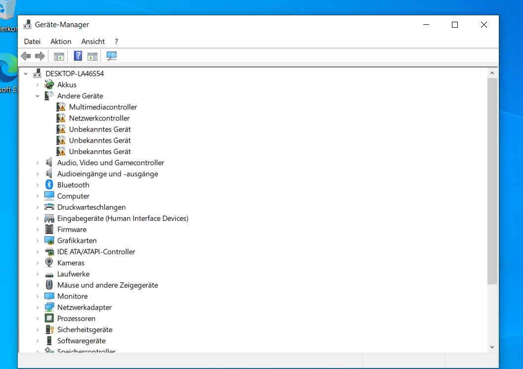

Also habe ich mal einen Blick in den Geräte-Manager geworfen:
So wie es aussieht scheint kein Netzwerk-Treiber installiert zu sein.

Stand jetzt sieht der Geräte-Manager immer noch so aus wie vorher
Starte nochmal die EXE Datei von dem WLAN Treiber, den du direkt von der Lenovosupportseite gezogen hast. Statt installieren wählst du "Extract only". Und dann Ordner irgendwo hin extrahieren, wo du schnell Zugriff hast.
Anschließend gehst du in den Geräte-Manager und wählst den unbekannten Netzwerkcontroller aus. Dort dann manuell den Treiber auswählen (Treiber aktualisieren -> Auf meinen Computer nach Treiber suchen). Dann den Pfad angeben, wo du den oben erwähnten Ordner erstellt hast. Das Notebook sollte automatisch das passende installieren. Er hat ja die Auswahl zwischen Intel, Realtek und Qualcomm.
Reaktionen: wesch2000
Hat leider auch nichts gebracht - "Netzwerkcontroller konnte nicht installiert werden - Windows konnte keine Treiber für das Gerät finden"

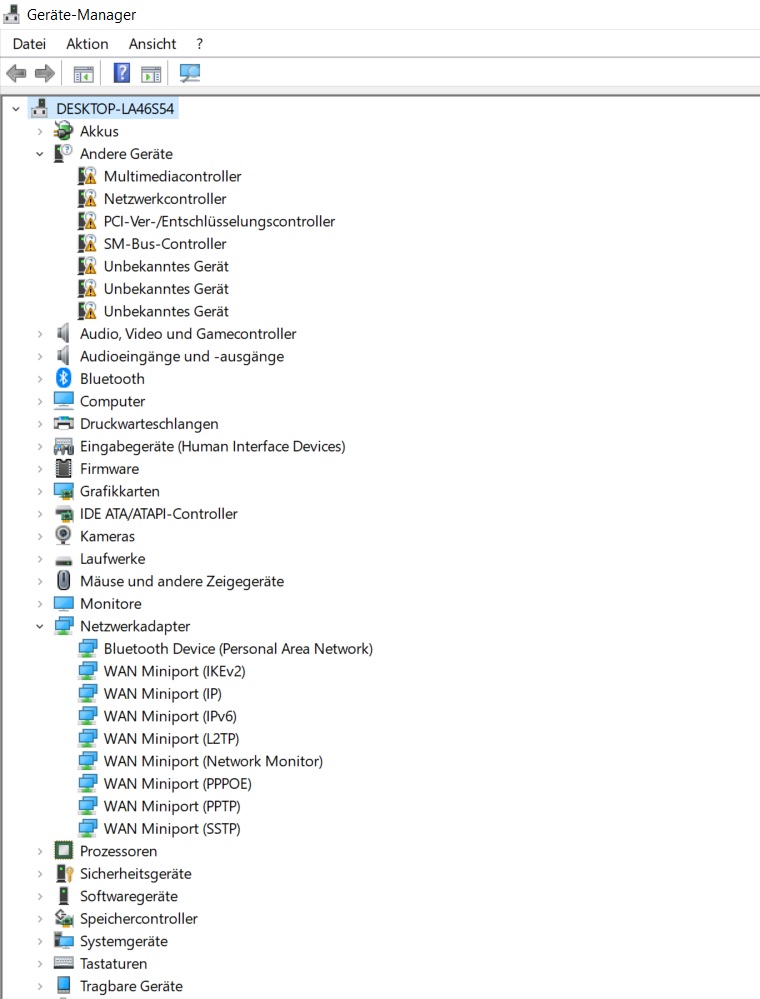

Okay installiere erst einmal den AMD Chipsatztreiber:
https://www.amd.com/de/support/chipsets/socket-fp5-mobile/amd-ryzen-and-athlon-mobile-chipset
Sind nach dem Neustart zumindest die anderen unbekannten Geräte beseitigt worden? Vielleicht sind einige Geräte von der Funktionsfähigkeit der anderen abhängig... hm...
Done - nun sieht der Geräte-Manager so aus
1. Was steht denn unter Bluetooth? Ist das der "Intel Wireless Bluetooth"?
2. Und als du den WLAN Treiber AX200 (direkt von der Intel Homepage) installiert hast, ging das komplett durch? Also ganz am Ende, dass es erfolgreich installiert wurde?
3. Welche Fehlermeldung wird denn beim Netzwerkcontroller angezeigt? Einfach nur, dass kein Treiber verfügbar ist?
