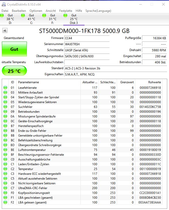

Werde nun mal versuchen den Klone hinzubekommen, vorher werde ich nochmal einen Screenshot von dem fehlerhaften Laufwerk mit CrystalDiskInfo machen, die Werte kannst Du sicher besser interpretieren als ich, vielen Dank erstmal.
Das Laufwerk sieht soweit in Ordnung aus.
