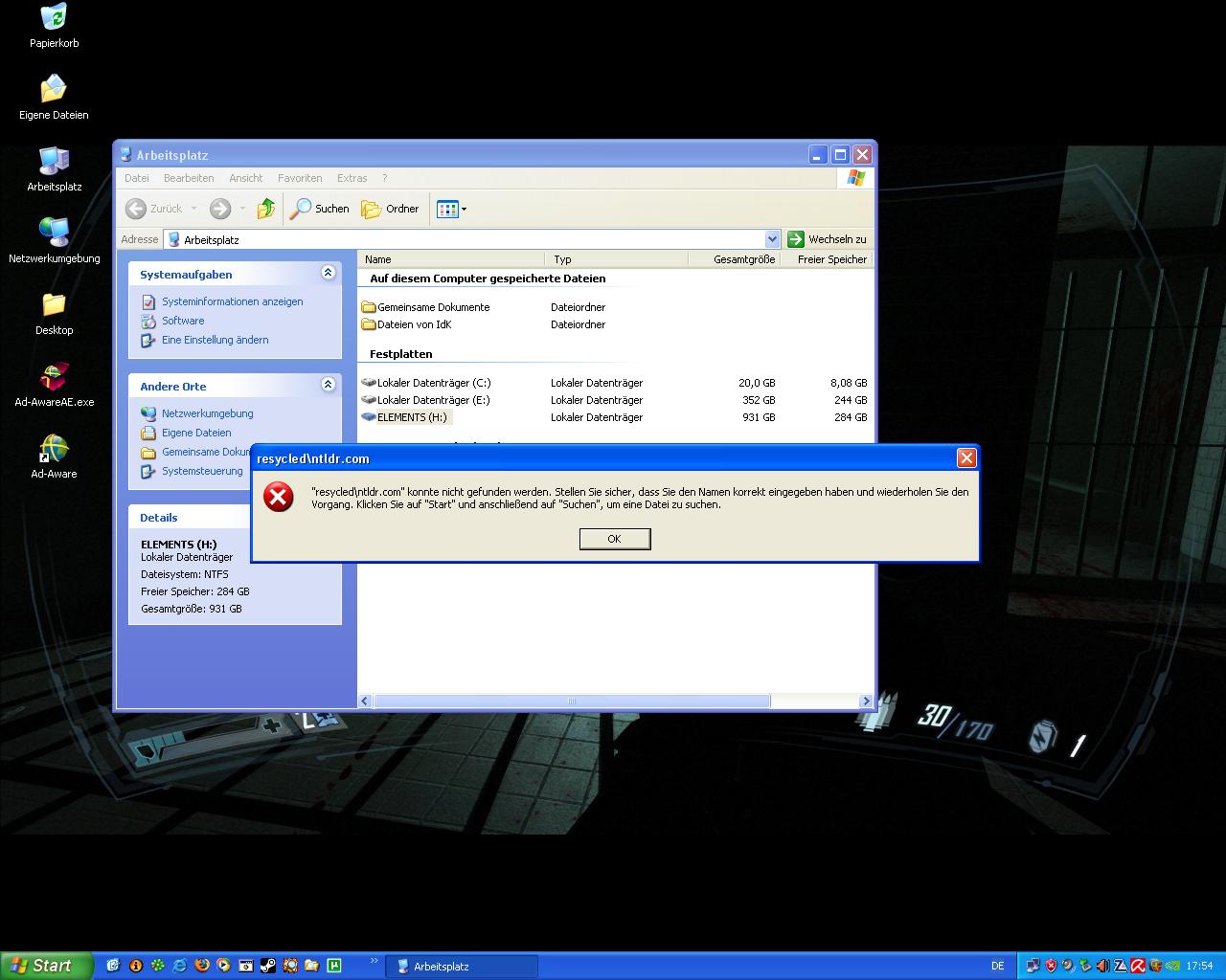

hallo zusammen, eines tages habe ich diese fehlermeldung erhalten, als ich auf meine externe festplatte zugreifen wollte.

"resycle" klingt für mich wie eine merkwürdige Beschreibung des Papierkorbs. Hast du den geleert oder gelöscht?
Heißt eines Tages, dass sie danach nie wieder auftauchte?
Vielleicht ein Virus?
Sehr merkwürdig alles.
papierkorb hab ich nicht geleert und auch nicht gelöscht. ich versteh das echt nicht

Er tarnt sich als "recycler", schreibt sich aber "resycler".
vielen dank :) das hilft mir schonma, werd ich ausprobieren
Es handelt sich wahrscheinlich um ein Virus/Trojan bzw. leftovers in Register nach dem entfernen eines Trojans oder Viruses. Am besten Systemwiederherstellung deaktivieren. Kompletten Antivir check durchführen und danach:

Hab ich mir doch von Anfang an gedacht. Mach dir mal "Spybot" drauf. Dann hast du in Zukunft Ruhe.
ja, eine sache noch: es geht nicht um meine windows partition. ich komm damit nicht weiter weil es meine externe is..:mad:
ok, danke es ist alles runter. virus is endlich weg und ich kann auf meine daten zugreifen danke!!!
