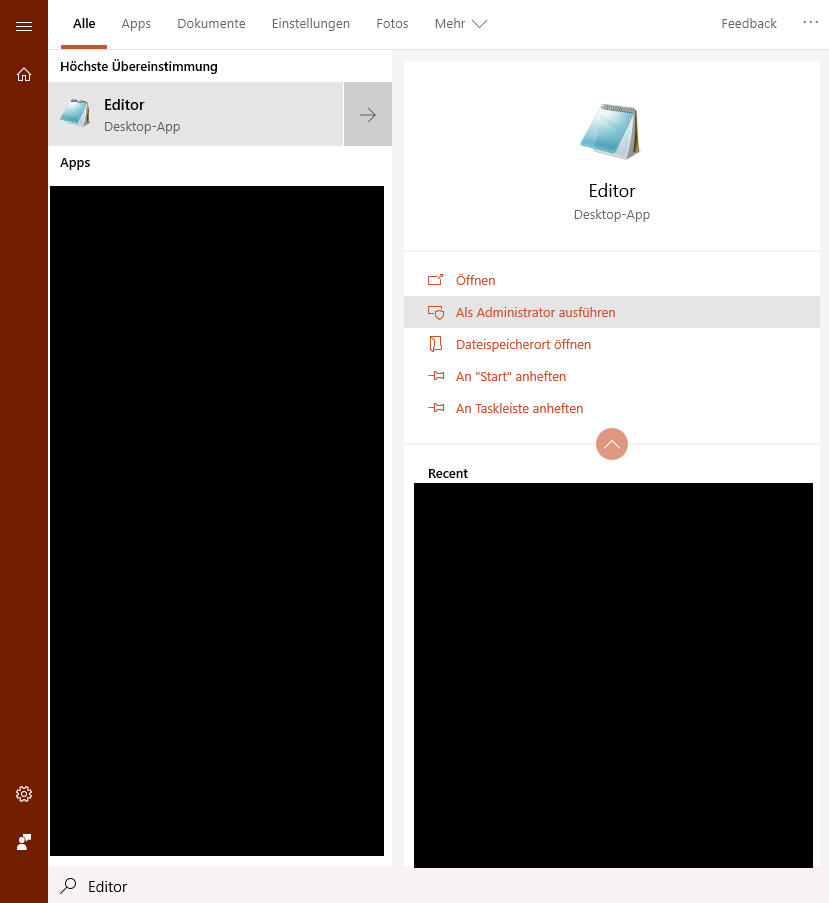

Den Editor mit Adminrechten starten und dann schauen, ob Du zugreifen kannst. Evtl. sind es "nur" die fehlenden Berechtigungen von NTFS.

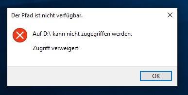

Wenn ich die Festplatte öffnen möchte dann zeigt sich folgendes Fenster:

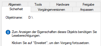

Rechtsklick auf die Festplatte: Eigenschaften - Sicherheit, hat dein User da Rechte drauf?

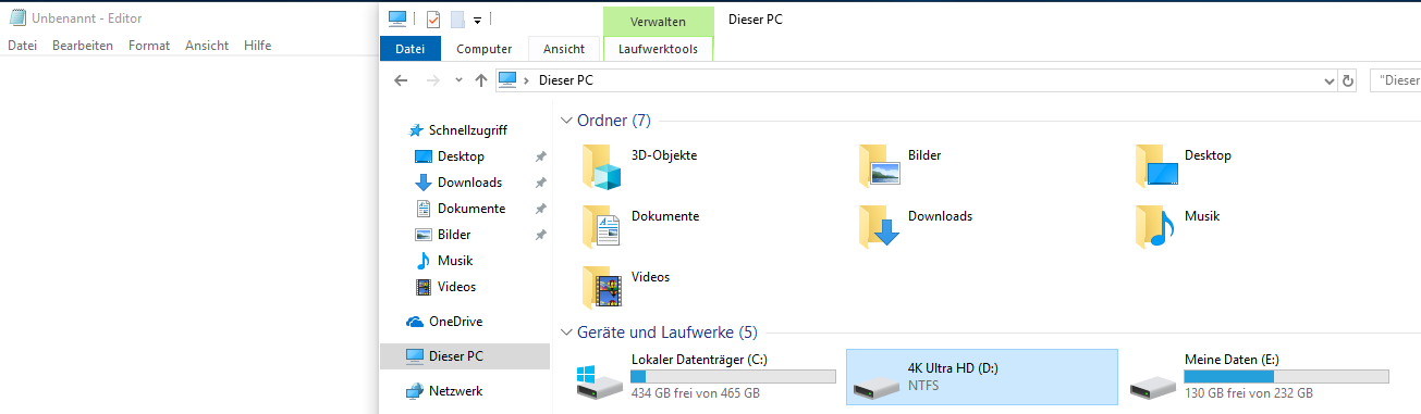

Die Daten sind mir im Moment weniger wichtig. Wenn ich auf Eigenschaften und Sicherheit gehe dann zeigt sich das:
marcus locos schrieb:
Kannst du das bitte genauer erklären. Welchen Editor?
Ich meine den Windows Editor ;) Start, editor eingeben, Rechtsklick, Als Administrator ausführen.
Der Fehlermeldung und der Anzeige im Register Sicherheit sind wir auf dem richtigen Weg :)
Ja ok soll ich jetzt im Editor was eingeben oder wie soll es jetzt weiter gehen?
Oder meinst du jetzt den Registrierungs-Editor?
1. Den Editor mit Adminrechten starten :) Eine evtl. erscheinende Abfrage bestätigen.
2. Das Laufwerk (bei Dir D: ) auswählen.
3. Berichten was kommt :)

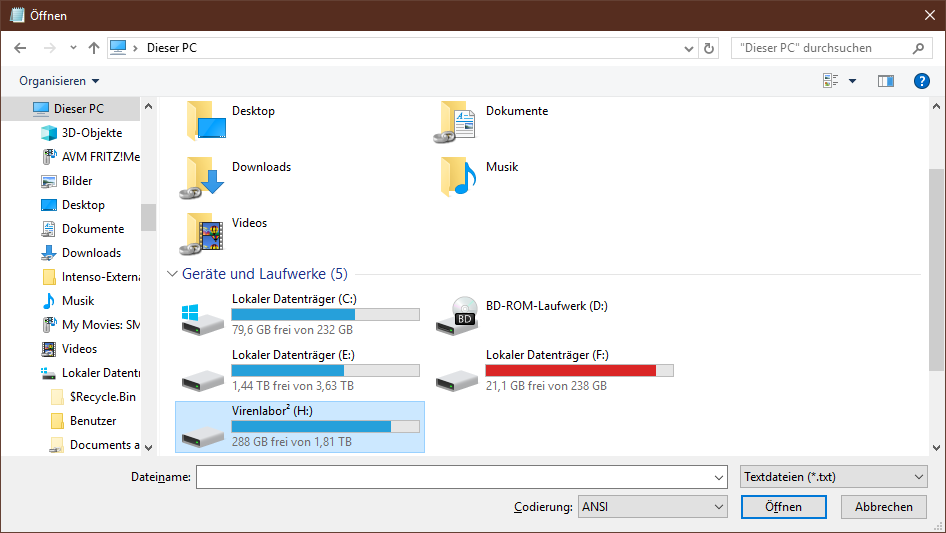

Ok das hat jetzt etwas länger gedauert. Wollte in der zwischen Zeit schnell mal Win10 neu installieren aber das hat nicht so geklappt wie ich das gewohnt bin. Normal installiere ich das Betriebssystem alle paar Monate neu aber so etwas hab ich schon seit 10 Jahren nicht erlebt:
Was soll das eigentlich bringen wenn der Editor im Hintergrund läuft und ich das Laufwerk auswähle?
Ich hab das gemacht aber tut sich natürlich nix:

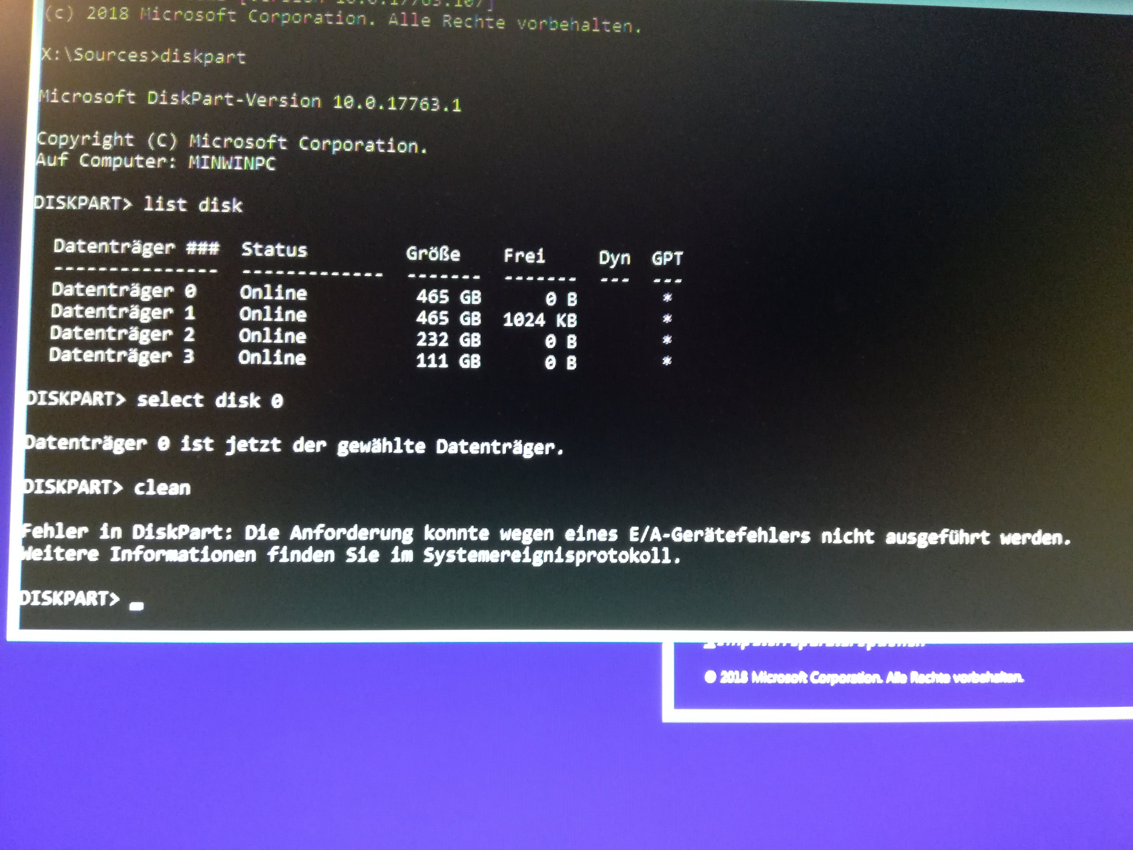

Hi,
Als erstes muss Dein Avatar mal die VR-Brille absetzen.

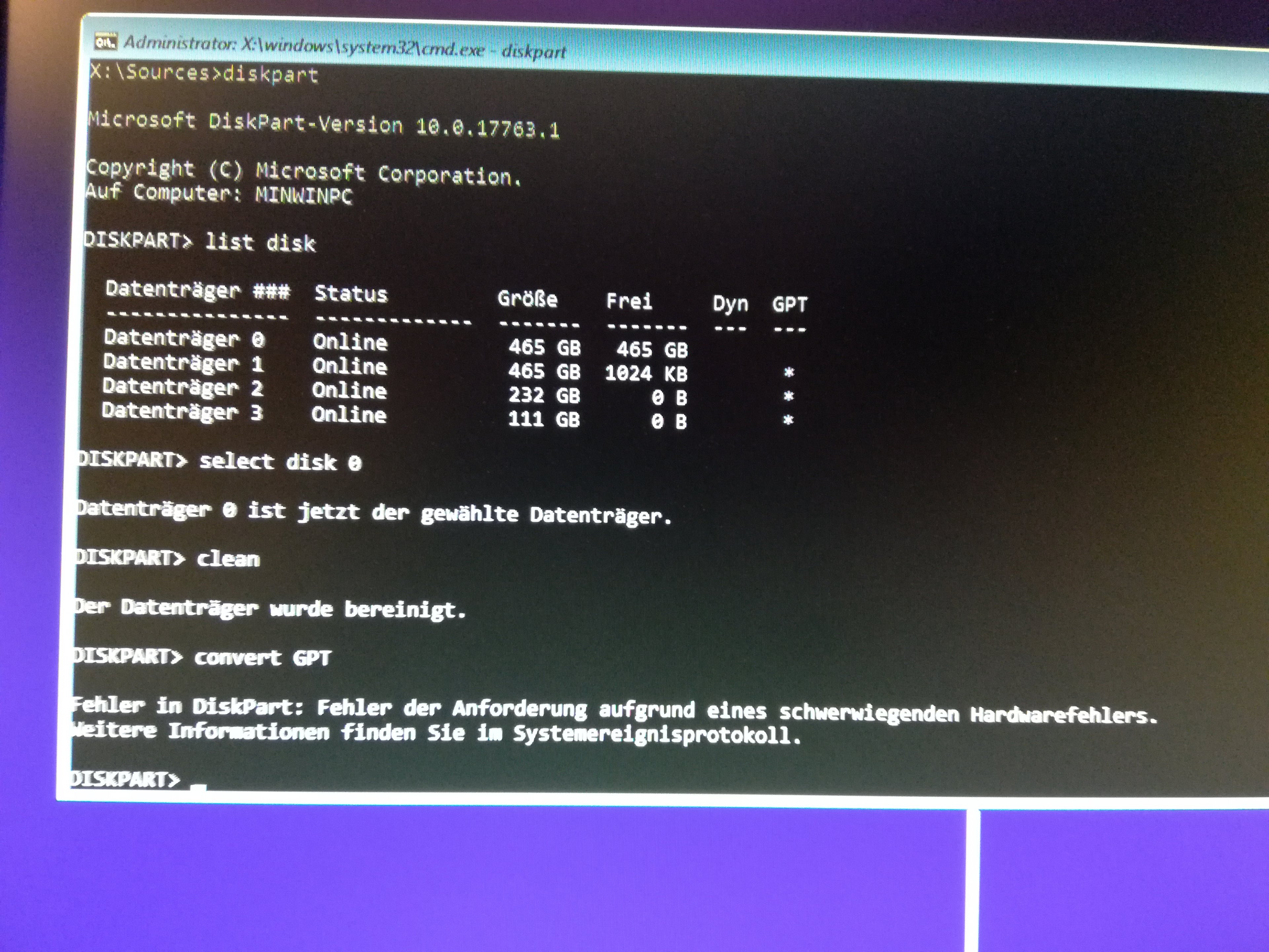

Dann sieht er das Du Probleme mit der Hardware hast. E/A-Fehler bei Diskpart hab ich bis jetzt nur gesehen, wenn entweder der Datentraeger defekt, schreibgeschuetzt oder ein SATA-Port wacklig war.
Egal. Mach mal vom Datentraeger 0 bei "Diskpart" ein "detail disk" und zeig das Bild davon hier.

Es lief doch schon wieder alles gut. Das Problem war diesmal ein flackern bei dem VLC Player und bei Videos abspielen über Youtube (Chrome). Dann hab ich paar Tipps bekommen und dann konnte ich plötzlich den Grafiktreiber nicht mehr installieren. Nachdem ich alles versucht habe musste ich dann Win10 neu installieren.
Und dann haben plötzlich die Fehler angefangen. Ich habe es dann mehrmals versucht und irgendwann konnte ich auch die Festplatte formatieren und ins GPT konvertieren. Davor hatte ich Bluescreens und solchen Mist.
Selbst direkt nach der Installation wo ich nur Grafiktreiber und den Antivirus installiert habe. Und einmal als ich die UEFI DVD gestartet habe dann kam auch kurze Zeit später ein Bluescreen. Keine Ahnung woher das jetzt kommt. Wie gesagt sowas hatte ich schon 10 Jahre nicht.
Es scheint jetzt eigentlich alles in Ordnung zu sein außer das ich kein Zugriff auf die Festplatte D: habe. Wenn ich das hin bekomme dann installiere ich das nochmal und hoffe das es dann zu keinen weiteren Problemen kommt.
Und hör bitte auf den Fehler mit dem vom Silvester zu vergleichen. Jaaaaaa das war mein Fehler weil ich die beiden Festplatten vertauscht habe. Die sind jetzt richtig angeschlossen und wenn ich select disk 0 auswähle dann ist das auch 100% der Datenträger C: Wozu zum Geier soll ich also alle Festplatten entfernen? Ergibt für mich keinen Sinn. Wenn ich irgendwann mal meine ganze Hardware rausnehme und wieder einbaue dann werde ich natürlich vorsichtiger sein und werde dann vielleicht nur die Hauptplatte anschließen. Außerdem hab ich jetzt die Festplatten unbenannt sodass ich sofort sehe welche Festplatte das ist. Es ist also alles gut und der Fehler hat NICHTS mit dem zutun was ich damals hatte.
Im abgesicherten Modus habe ich Zugriff auf die Festplatte und die Daten sind auch nicht gelöscht was ich anfangs befürchtet habe. Also wie mache ich das jetzt ohne die Festplatte zu formatieren?

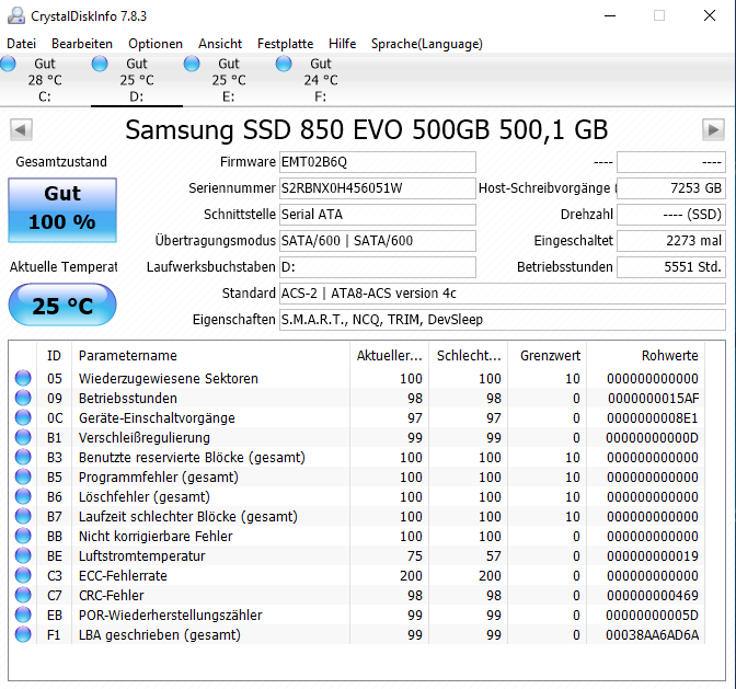

die Kabel überprüft
