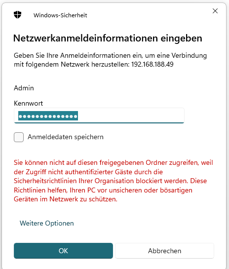

Das habe ich gerade versucht, es erscheint die Anmeldemaske mit dieser Meldung:
Btw, Danke, dass Du dir die Zeit nimmst. Passwort ist korrekt eingeben und hat sich auch nicht geändert.
Mir scheint, es hat etwas mit dem Sicherheitseinstellungen zu tun, aber die habe ich laut Anleitung auch schon bearbeitet.
Entweder machst du auf dem NAS ein Firmware update (wenn es das gibt) oder du aktivierst die unsicheren Gastanmeldungen in SMB2 und SMB3 auf deinem PC (nicht empfohlen)

@REJack, ich dachte ich hätte das schon gemacht, aber ich hatte "unsichere Gastanmeldung überwachen" aktiviert und nicht die "Unsichere Gastanmeldung aktivieren" ...Wer lesen kann und es nutzt, ist klar im Vorteil.:freak: Sorry, jetzt geht es. Auch wenn es keine befriedigende Lösung ist. Ich habe ein Baugleiches NAS mit der gleichen Firmware im System, das läuft problemlos.
