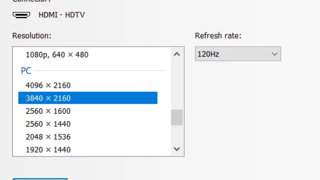

Nun zu meinem Problem, wenn ich den PC am LG OlED55G39LA anschließe, bekomme ich bei 3840x2160, RGB, 60Hz nur 8 Bit. Wenn ich 30 Hz einstelle, kann ich zwischen 8 und 12 Bit wählen in der NVIDIA Systemsteuerung.
Am OLED habe ich Deep Color eingestellt, das mir automatisch angeboten wurde. Das Farbformat 4.4.4 hab ich auch aktiviert, sowie mal deaktiviert am OLED und in der NVIDIA Systemsteuerung.
Meine Frage nun, weshalb ich keine 10 Bit bzw. 12 Bit unter der NVIDIA Systemsteuerung einstellen kann. Liegt dies nun am Kabel oder an der Grafikkarte?. So wie ich das sehe, kann der LG OlED55G39LA ja 10 Bit wenn der PC angeschlossen ist. In Internet Foren oder bei YouTube Videos können sie dort auch 10 Bit einstellen bei 3840x2160, RGB, 60Hz. Neuste Firmware-Update ist auch aufgespielt auf dem LG OlED55G39LA. Bei meinem Monitor BenQ EW3270U kann ich übrigens 10 Bit einstellen.
