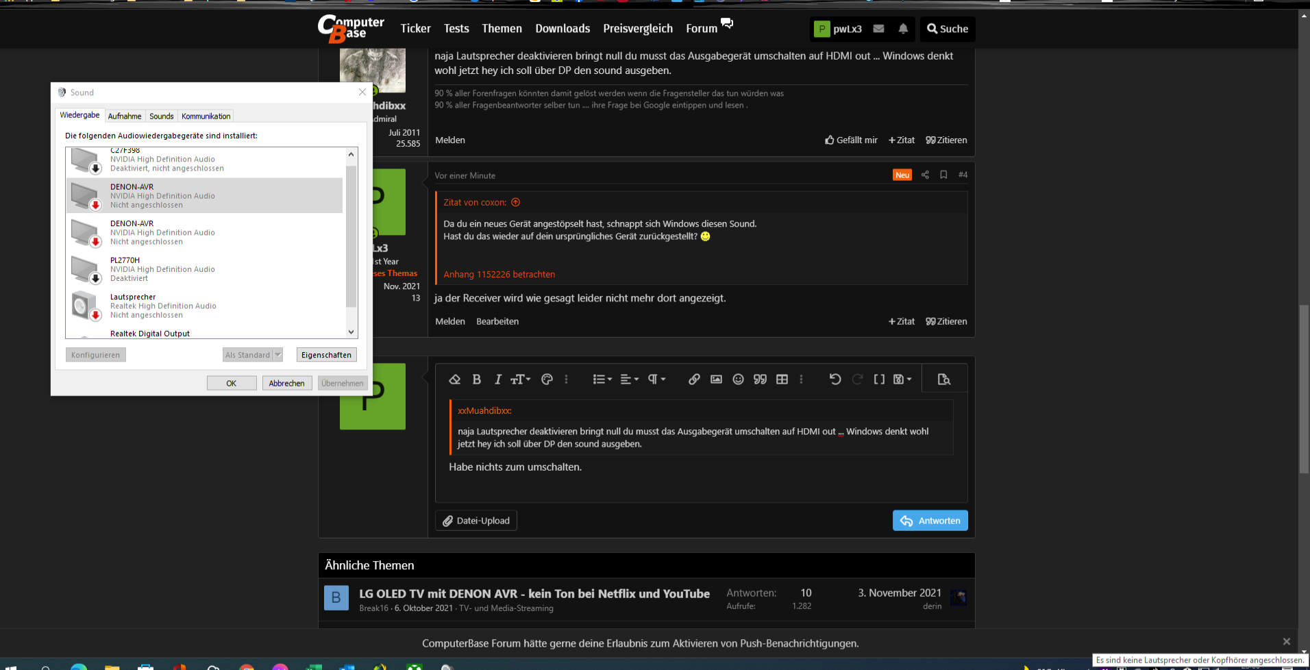

Mach mir mal nen Screenshor hiervon:
xxMuahdibxx schrieb:
naja Lautsprecher deaktivieren bringt null du musst das Ausgabegerät umschalten auf HDMI out ... Windows denkt wohl jetzt hey ich soll über DP den sound ausgeben.
Habe nichts zum umschalten. So siehts aus, wenn der neue bildschirm und denon receiver mit TV angeschlossen ist.

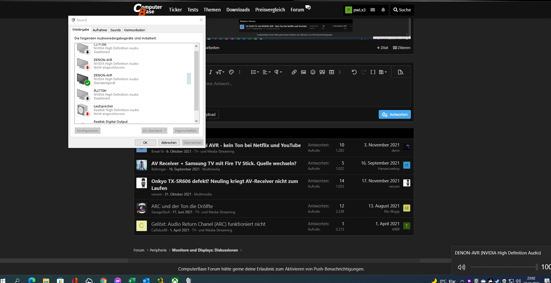

Und so, wenn Neuer Bildschirm + Alter Bildschirm + Denon mit TV angeschlossen ist.
Ist mir komplett unverständlich, warum er den Denon nur erkennt, wenn der Alte Samsung dran hängt.
Sehr ungewöhnlich.
