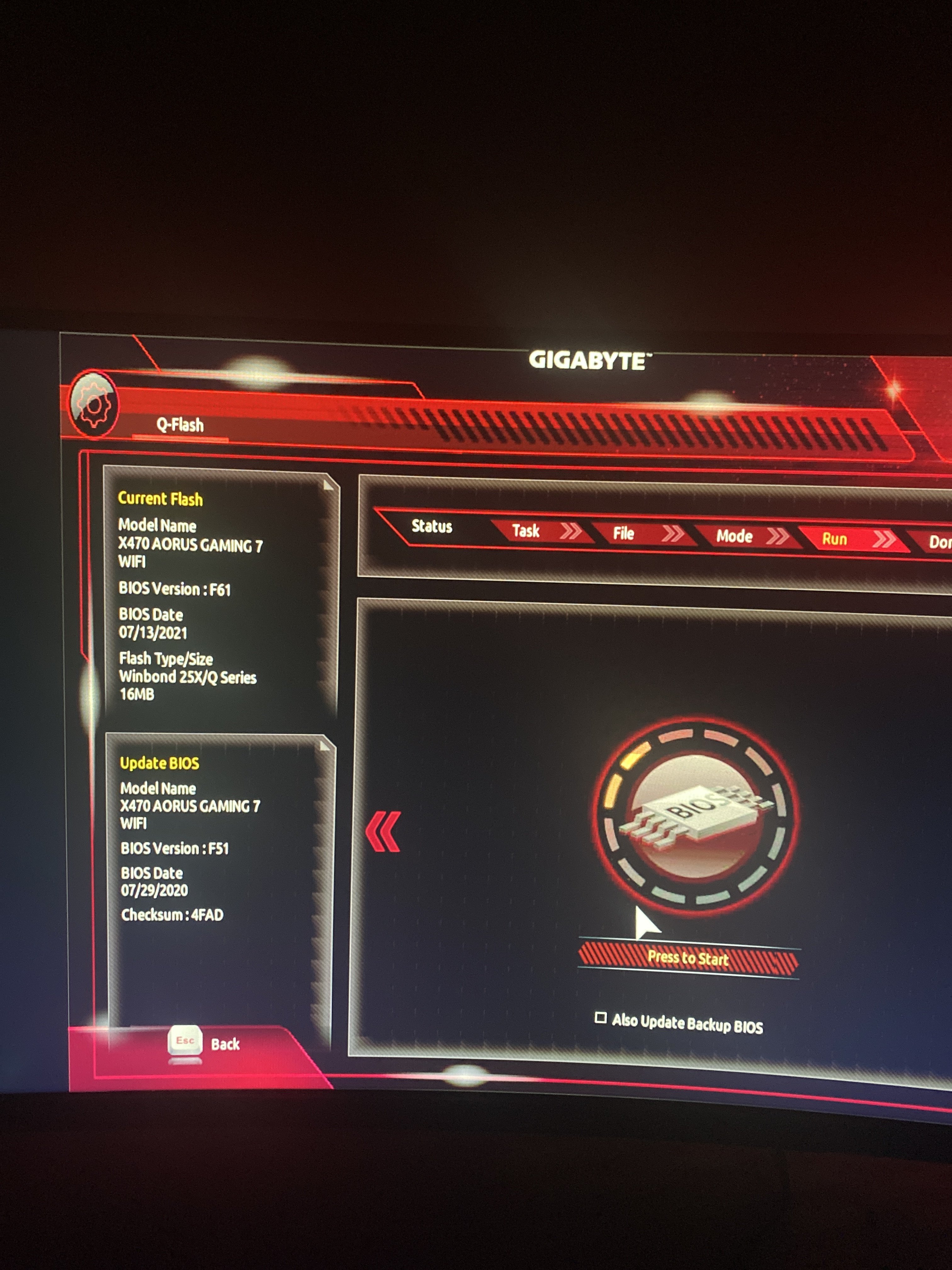

da gibt es unterschiedliche Revisionen, welche hast du und hast du beim Flashen darauf geachtet?
Davor hatte ich F51 und jetzt F61. Das Bios Update wurde mit der Gigabyte software @Bios durchgeführt. Falls anderere Möglichkeiten nicht funktionieren, downgrade ich meinen Bios wieder auf F51. Ich habe Zugriff auf meine SSD im Bios und kann meinen Backup wiederherstellen.
von F51 zu F61 muss man keine „zwischen Updates“ machen. So steht es auf der Website.
Zum Glück habe ich einen Backup gemacht und habe auch Zugriff zu diesem. Im Anhang zusehen.
