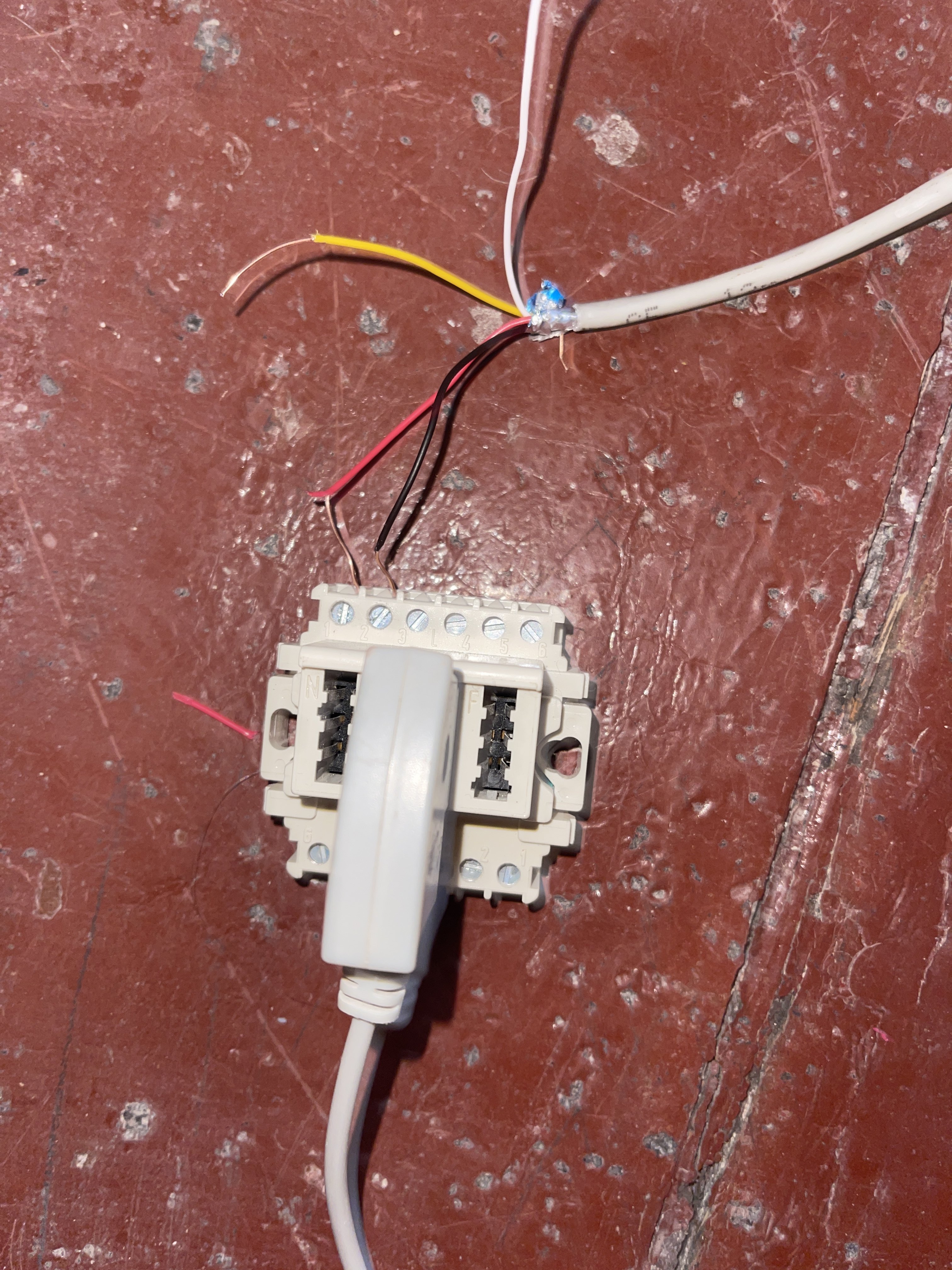

Bild 1:4 adriger Kabel und die Verkabelung mit dem TAE Stecker

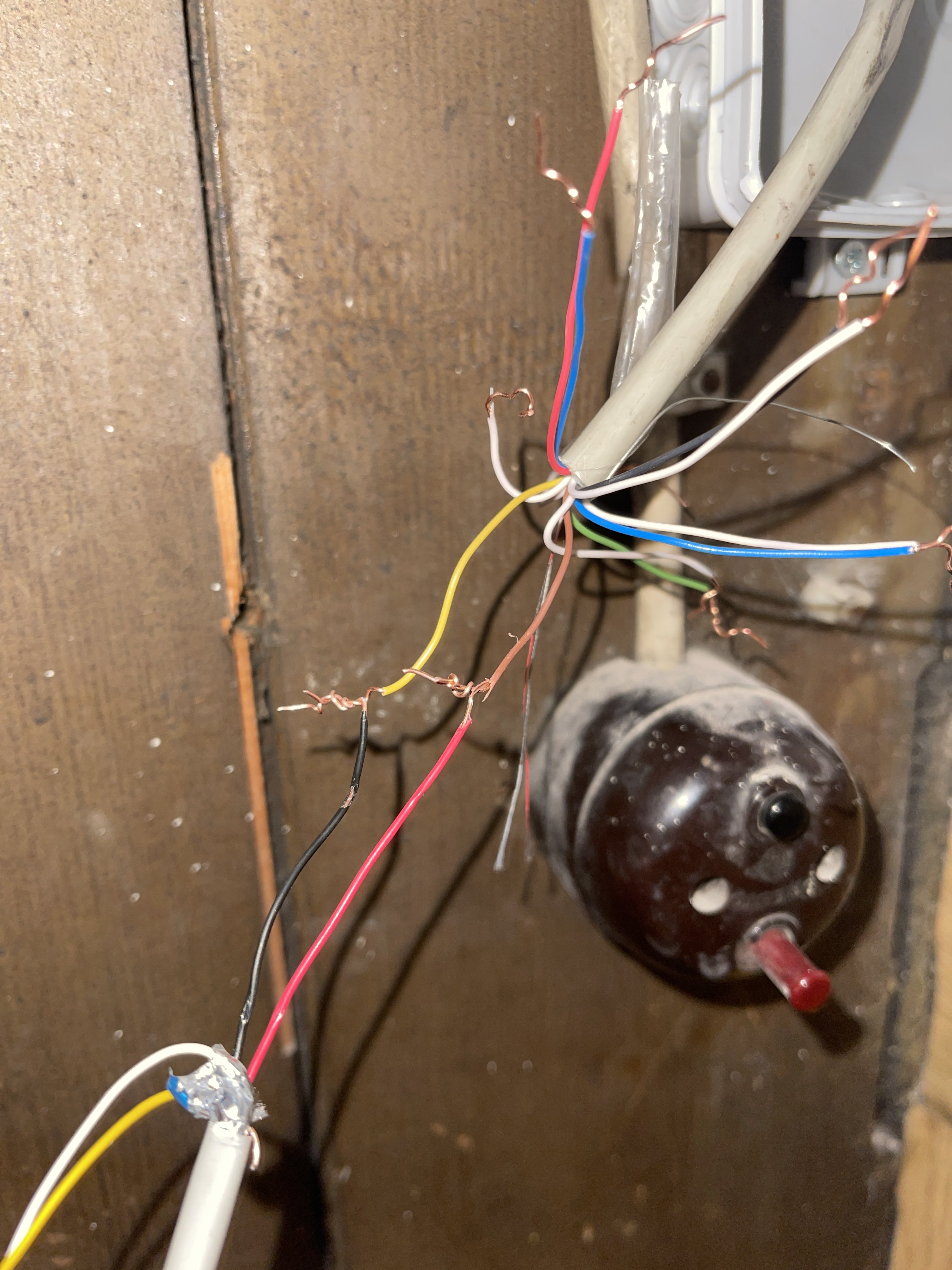

Bild 2: Der 4 adrige Kabel wird mit dem 12 adrigen Kabel verbunden,der 12 adrige Kabel geht dann durch ein Kaminrohr ins Keller.
Bild 3: Der 12 adrige Kabel der aus meiner Wohnung kommt was im 2. Stock ist ,verbindet sich mit einem 4 adrigen Kabel Im Keller.Wie auf dem Bild zu erkennen ist Braun mit rot verbunden ,gelb mit gelb ,blau 1 mit schwarz und blau 2 mit weiß .

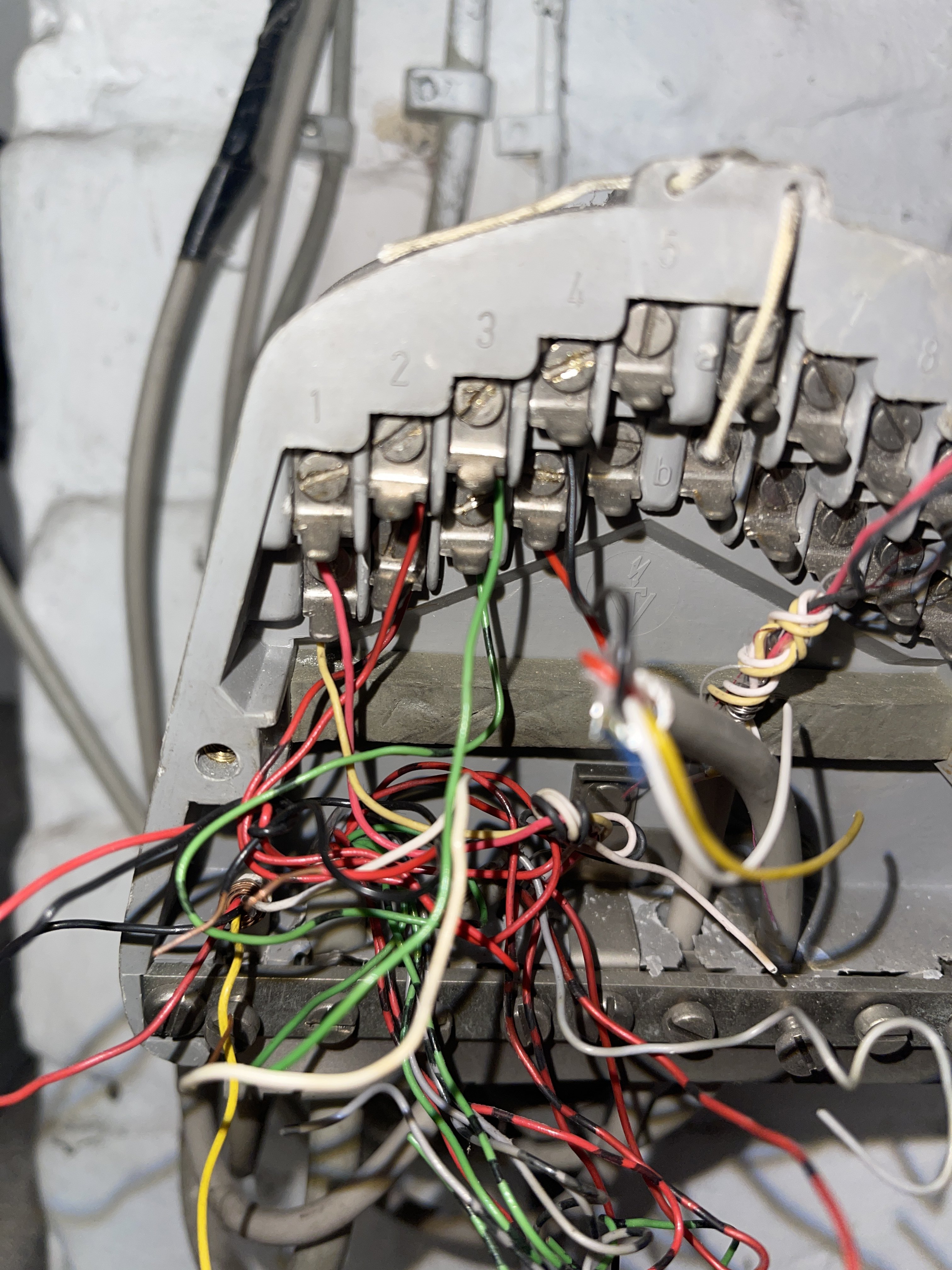

Bild 4: Der 4 adrige Kabel der zuvor mit dem 12 adrigen verbunden wurde geht dann über zum Hausanschluss/APL und die Adern rot und gelb werden am Hausanschluss auf der Position 1 verbunden .
Deswegen habe ich auch in meiner Wohnung den 4 adrigen Kabel der aus dem TAE Stecker kommt mit den Adern Braun und gelb verbunden da sie dadurch Eine Verbindung mit den am hausanschluß verbundenen Adern haben und trotzdem konnte ich immer noch keine DSL Verbindung bekomme.

1. Diese Drahtknödel sehen grauenhaft aus! Um die Kabel zu verbinden, kannst du entweder 3M Scotchloks, z.B. https://www.amazon.de/dp/B01K7E9O6O/
oder entsprechende Wago-Klemmen, z.B. https://www.amazon.de/dp/B07PKCS9S6/ oder https://www.amazon.de/dp/B07CWCB22K/ nehmen.
Du musst "einfach nur" die richtigen zwei Adern finden.
Am besten gehst du dabei vom Hausanschluss aus und verbindest zwei Adern vom Hausanschluss mit der TAE-Dose wo der Router eingesteckt ist.
Wenn am Hausanschluss der Anschluss 1 zu deiner Wohnung gehört, brauchst du von da aus eine durchgehende Verbindung zur TAE-Dose mit zwei Adern.
Der obere ist "A", der untere "B". Die Ader "A" sollte idealerweise auch in der TAE-Dose an der Klemme "A" ankommen, bzw. "B" zu "B".
Um die richtigen Adern zu finden, kannst du auch so was nutzen: https://www.amazon.de/dp/B07N9K5WCN/
