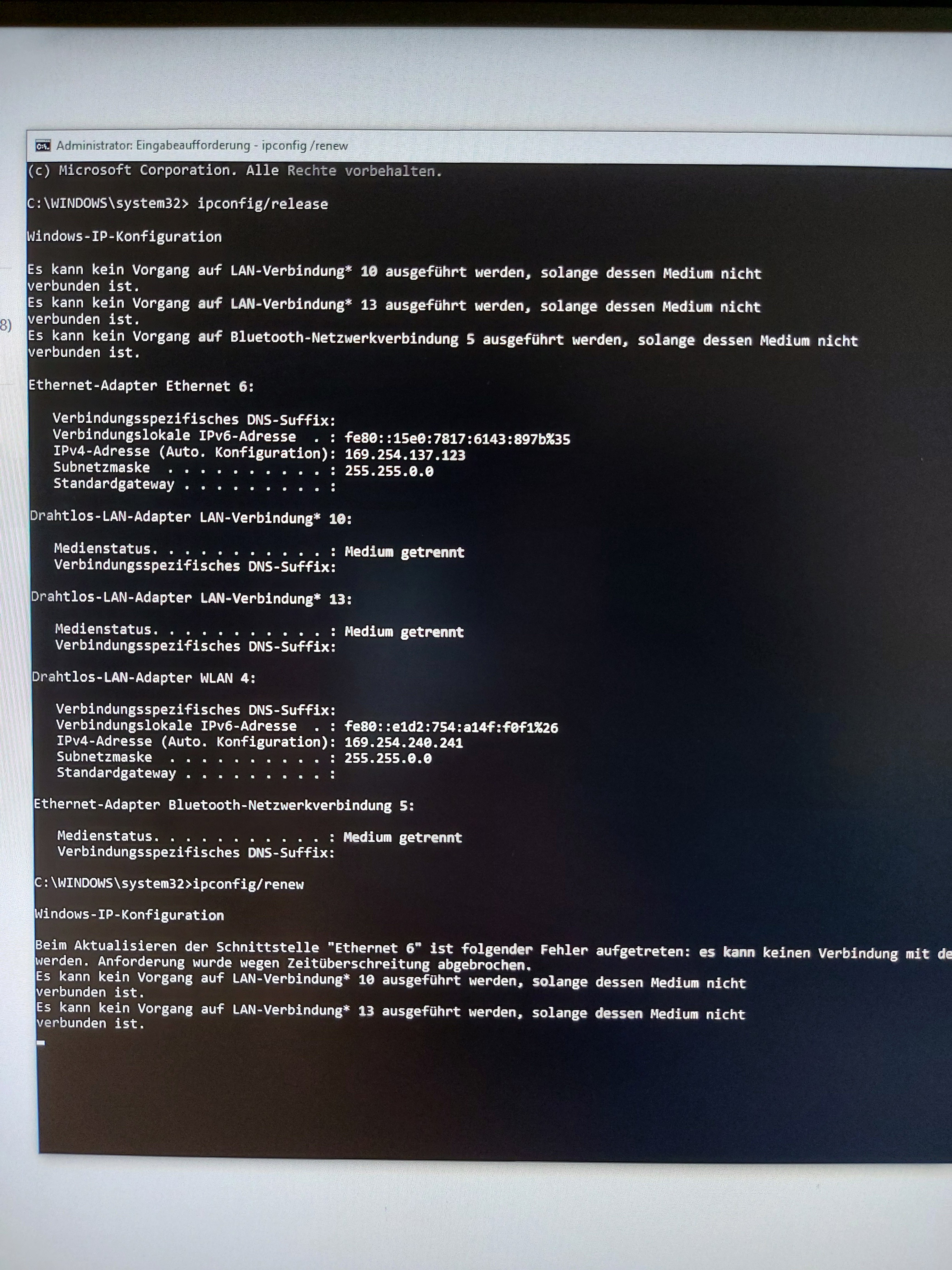

Ich hänge gleich noch einen Screenshot vom cmd an.

übrigens die ip 169.xxxx Adresse bedeutet „der dhcp Server vergibt dir keine automatische ip“
