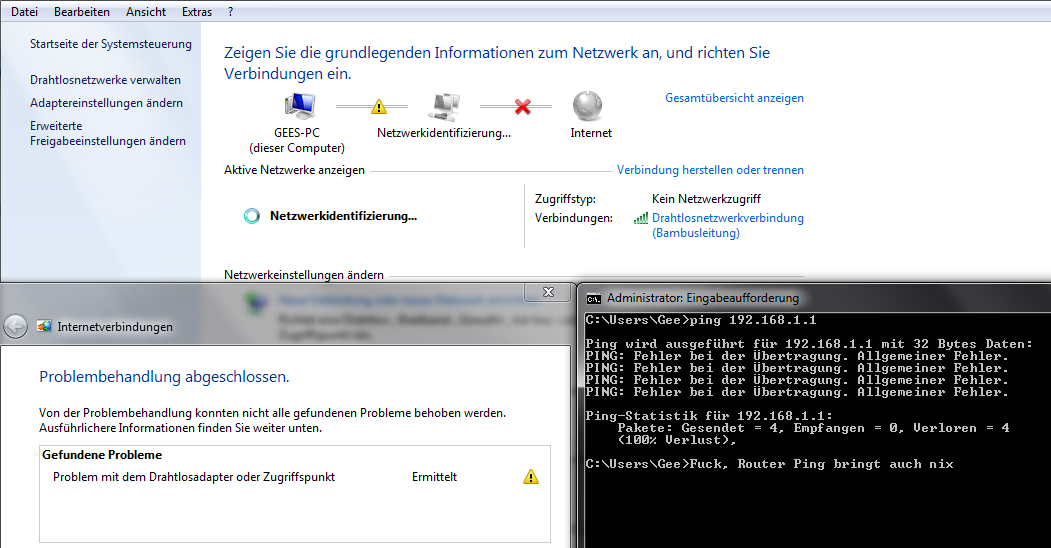

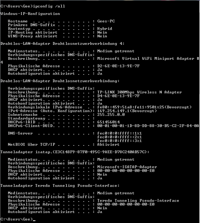

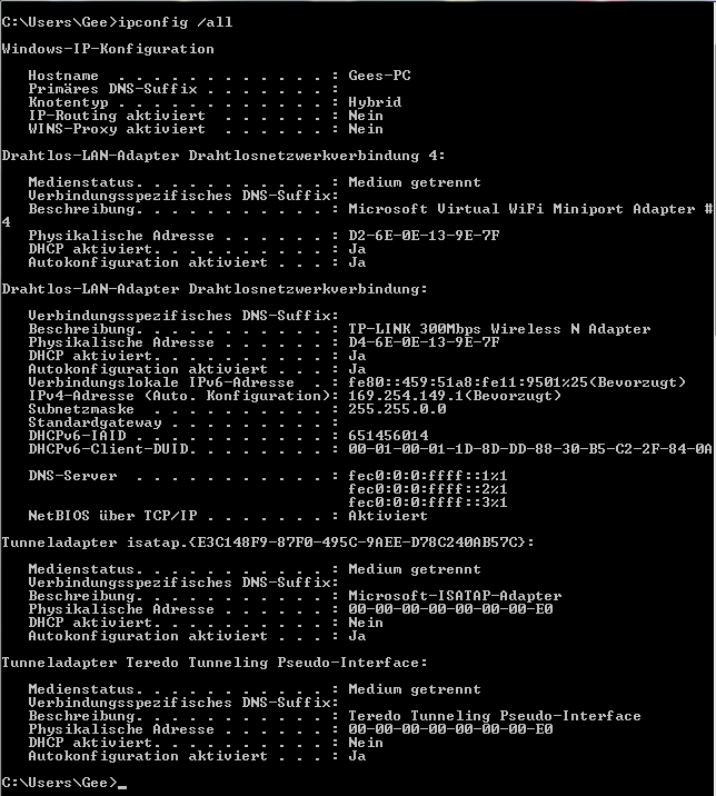

Bin mit Windows 7 Professional, 64 Bit unterwegs, und von einem Tag auf den anderen kam ich nicht ins Internet, und mir wurde eine 169.er IP zugewiesen.
Habe darauf DNS geflusht, IP's renewt und manuelle IP's vergeben das es nur eine wahre Freude ist - Alles ohne Erfolg versteht sich.
Seit einer halben Woche kämpfe ich darum wieder über W-Lan ins Internet zu kommen.
Meine einzigen Fortschritte sind bisher ein paar Fehlerquellen ausgeschlossen zu haben:
-Router funktioniert (mit mehreren anderen Geräten)
-W-Lan-karte und Verbindungen klappen (habe auf dem selben Computer Ubuntu über einen USB Stick gestartet)
-Direkte Lan Verbindung bringt selbes Problem mit 169.er IP
-Am Tag des Ausfalls wurden keine neuem Programme von mir installiert (vielleicht auto-updates die mich zerschossen haben?)
Standardfixes wurden gemacht (Neustarts aller Geräte in der Kette, Treiber Neuinstallation, durchsuchen gefühlt hunderter Foren).
Bin an dem Punkt Windows neu aufzusetzen, aber ich dachte ich probier es davor selbst einmal mit einem Thread.
Bin allerdings kein Profi und habe eventuell einfach etwas ganz einfaches und dummes übersehen.
Im Anhang der Standard-Kram.
Ich bin in Not
Beste Grüße
Gee
Vielleicht hat dich ja einer im Router gesperrt (z.B. MAC -Filter)?
Mit der Internetverbindung hat das nichts zu tun. Es scheint lediglich DHCP am Router nicht zu funktionieren. Vergib dir einmal manuell eine IP im richtigen Adressbereich und schau im Webinterface nach ob DHCP überhaupt aktiviert ist.

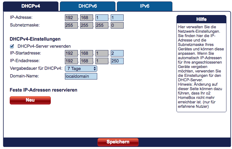

Aber meine anderen Geräte sind ja auch mit dem Router verbunden, und die haben keine feste IP.
Dies sind meine derzeitigen Router Einstellungen.

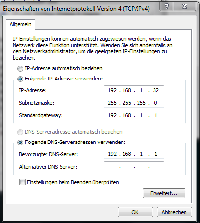

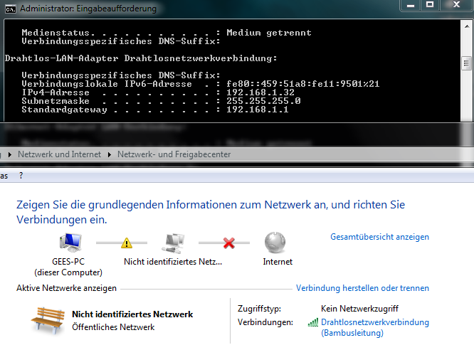

Und mir selber eine IP zu vergeben habe ich schon probiert.
Muss ich dhcp im Router deaktivieren damit die manuelle Vergabe funktioniert?

Du musst den DHCP Bereich ändern z.B. die Startadresse erst ab 100 wählen
Leider keine Veränderung
Was soll das bringen? Es ist völlig egal, wo der Bereich beginnt. Wichtig ist nur, dass keine zwei Geräte die gleiche IP haben. Feste Adressen sollten Geräte wie Drucker oder NAS bekommen, die legt man einfach weiter hinten fest oder eben vor dem Startbereich von DHCP.
