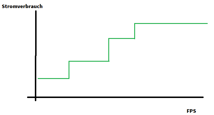

Ja und nein. Man braucht schon einen Strommessgerät an der Steckdose um zu sehen ob der Stromverbrauch des gesamten PC gesunken ist. Außerdem ist die Kurve nicht linear sondern stufenweise. Man muss experimentieren wann der Sprung des Stromverbrauchs plötzlich steigt.
Beispiel Diablo4. 60 fps = 100w und erst ab 73 fps steigt der Stromverbrauch. Es spielt keine Rolle ob D4 mit 60 oder 72 FPS läuft. In meinem Fall (mit einer rtx 3050) habe ich 4 Sprünge/Gangschaltungen entdeckt, bei allen Spielen die ich zocke.
