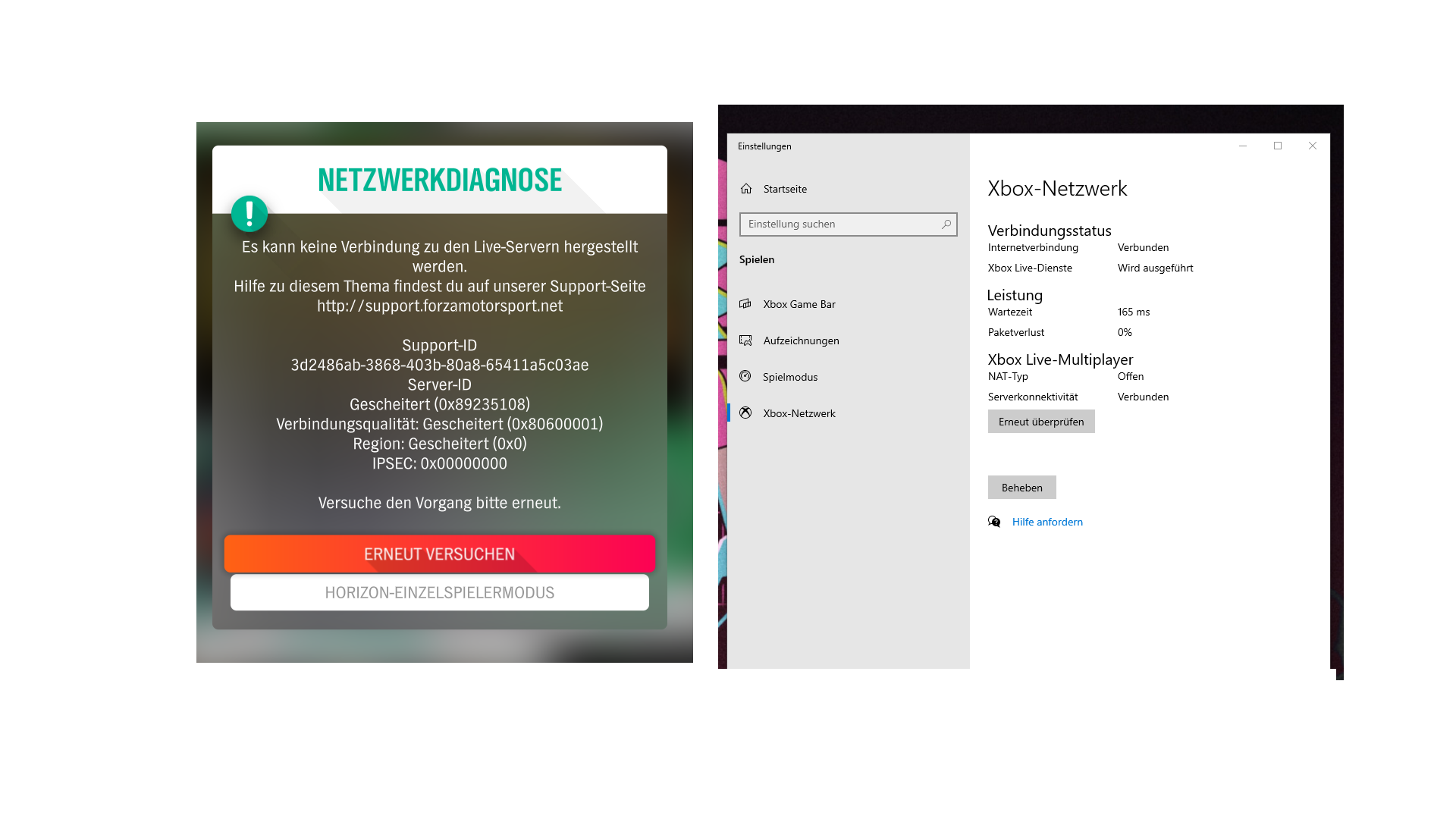

Hallo zusammen ich weiß das Thema ist sehr Schwierig und auch langwierig seit Forza Veröffentlich wurde. Mir war das Game bisher immer bisschen zu Teuer mit allen DLC´s aber Steam hatte ein gutes Angebot und es mal mit genommen. Leider geht der Online Modus bei mir auch nicht. Finde ich auch echt Schade das man hier auch so eine Fragwürdige Technik setzt. Ich musste bisher noch nie einen Port Freigeben, bei keinem Spiel.
Konnte ich beim Xbox Netzwerk die Blockierung und die Teredo Meldung schon mal aufheben und es sieht auch jetzt Richtig aus.
Nur leider habe ich in Forza weiterhin die gleiche Meldung.
In der Fritzbox habe ich den Teredo Filter deaktiviert. Windows Aktuell. Firewall Deaktiviert und Aktiviert beides die gleiche Meldung. Sowie die Ports in der Fritzbox freigegeben.
Jemand noch eine Idee, der Forza Support ist ja leider nicht fähig das Problem zu lösen.
Lg Robert

unitymedia -> also vodafone cable.
fritzbox 6590 cable.
in filter bei teredo den hacken entfernt.
rest halt so gelassen wie alles war, keine ports geöffnet oder sonstwas..
natürlich hier und da meine eigenen wlan settings.. man kennt es ja.
habe ein tp-link t3u plus wlan usb stick.
davor war es der fritz stick 860 ac.
jedenfalls dann in windows settings den xbox live connection test gemacht.
"unable to qualify teredo" oder sowas.
alles andere war connected.
das windows war frisch installiert sowie das game.
dann auf den button der drunter war geklickt "fix it".
eventuell muss man neu starten steht da.
haber aber erstmal sofort den check gemacht und war komplett open verbunden danach! yaaay!
also trotzdem neustart.
dann netzwerk gecheckt und da is auch so ein teredo pseudo dings dazu gekommen.
screenshot dazu gibts morgen evtl.
bin im moment am handy.
also nochmal in den settings den xbox live connection test gemacht.
gleicher fehler~
dann gleich nochmal geklickt -> dann wars offen.
FH4 gestartet und go! :D endlich online!!
nach drei jahren endlich online xD
ich denke morgen wenn ich dann wieder zocken will mach ich den xlive test in windows settings.
wenn ich sehe das open ist dann das game starten und dann sollte es laufen.
lief so über stunden heute.
