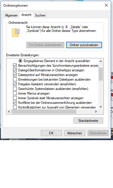

tja, wenns so nicht geht, dann "Windows-Explorer" Ansicht/Optionen/Systemdateien einblenden etc.
Falls du das meinst, die geschützten Systemdateien hatte ich natürlich von anfang an angezeigt, wie man z.B. an der pagefile.sys in meinem ersten Post sieht.

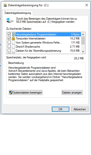

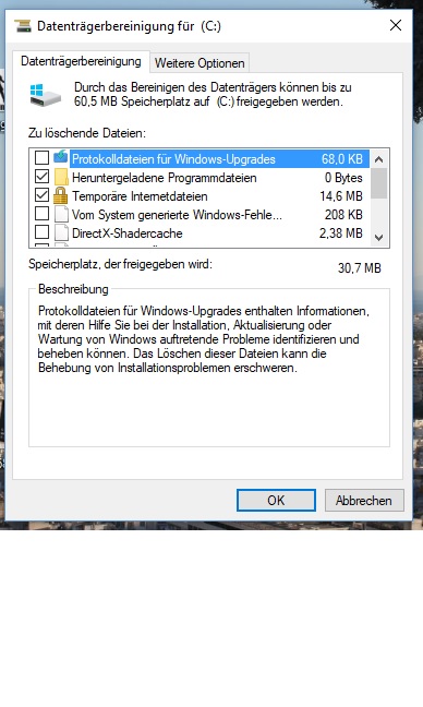

Ich frage mich v.a. ob ich vllt nicht alle möglichkeiten verstecker systemdateien überprüft habe: papierkorb, auslagerungsdateien, fragmentierung, schattenkopien, datenträgerbereinigung, das habe ich alles ünerprüft.
Das liegt wohl daran, dass ich bei cleanmgr die Partition mit dem Problem (F) und nicht die Systempartition (C) ausgewählt hatte. Den Update-Cache habe ich übrigens vor dem Erstellen des Themas geleert.

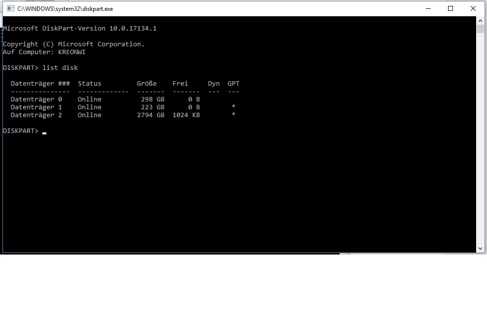

Ist die Platte im GPT Modus eingerichtet worden?
Versuche es mal mittels "diskpart list disk" an der Eingabeaufforderung als Admin? Bei der Platte sollte ja ein Sternchen unter GPT sein?
Ja, eine alte HDD aus einem Laptop mit 300GB. Hab ich auch in irgendeinem Post erwähnt, die hat keinerlei Probleme, Ordnergrößen und Laufwerkbelegung passen da zusammen. Die ist MBR.

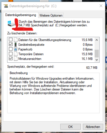

emeraldmine schrieb:
@ TE ziehe doch mal den Balken rechts runter, es ist mehr vorhanden, es sind nur 60MB markiert.
