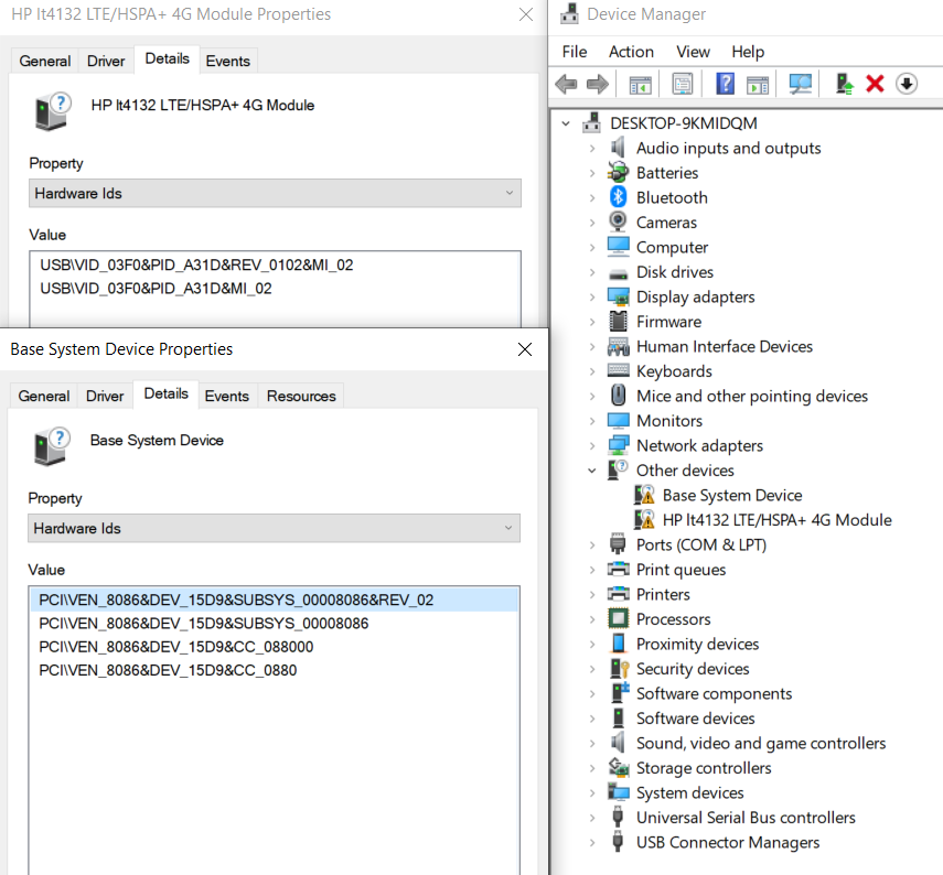

Ich habe bin neulich von Windows 11 auf Windows 10 auf meinen HP Elitebook 840 G5 gedowngradet. Ich habe alle Treiber der HP Support Assistant installiert, jedoch fehlen anscheinend noch 2 Treiber für 2 unbekannte Geräte. Ich habe schon nach dem Treibern per HardwareID gesucht jedoch keine seriösen Treiber gefunden. Könnte mir bitte wer den Link zum Download dieser Treiber schicken?
Mfg.
Base System Device ID:
PCI\VEN_8086&DEV_15D9&SUBSYS_00008086&REV_02
LTE Modul:
USB\VID_03F0&PID_A31D&REV_0102&MI_02

Ich bin auf https://support.hp.com/us-en/driver...ok-840-g5-notebook-pc/18491271/model/18491272 gegangen habe die Win10 22H2 Version ausgewählt und den XMM7360 WWAN treiber erstmal heruntergeladen, kein erfolg. Wenn Ich den Support Assistant rüberlaufen lasse, zeigt er keine Treiber zum installieren an, obwohl die Geräte immernoch nicht erkannt werden

hp lt4132 lte/hspa+ 4g module
und du richtig ermittelt hast, sollte es ja schon mal ein HP teil sein, ansonsten würde da wohl Nvidia oder Realtek stehen.
Gibt man das bei Googel ein, bekommt dann wieder weitere Infos und eventuell halt auch einen Download Link bei HP
https://h30434.www3.hp.com/t5/Noteb...for-HP-lt4132-LTE-HSPA-4G-Module/td-p/8301553
Der Windows 10- und Windows 11-Treiber befindet sich in SoftPaq sp95500.exe
Diese kann hier heruntergeladen werden
https://support.hp.com/nl-nl/drivers/selfservice/hp-elitebook-x360-1040-g5-notebook-pc/19753390
Wählen Sie 'Alle Treiber', Treiber-Netzwerk.
Ich habe es heruntergeladen, installiert und das Gerät hat jetzt den richtigen Treiber für Windows 10/11 x64
In der Hoffnung, dass dies jemand anderem hilft....
